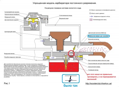

В общем разобрался, долго курил бамбук глядя на карбы и сравнивал, и все таки нашел отличия, а именно указал на рисунке, решение - снял латунную технологическую заглушку, потом керном аккуратно заплющил дырку, после этой манипуляции все настроилось с полоборота и работает стабильно *YAHOO* *YAHOO* :-P :-P :-P
надеюсь кому то поможет,

SLYDER писал(а):
а какой канал досверливал и как?
крайний раз- даже не канал. в магазине по рекламациям скопилась кучка новых оем карбов, взял один как неликвид. в процессе установки-проверки выяснилась причина возврата- латунная трубка иглы подсоса длиннее чем надо, и при запрессовке на заводе в колодец достала до дна, перекрыв доступ топливу. в результате не закроешь горло мотору (или не прыснешь в него бенза)- на холодную не заведешь. просверлил ее (трубки) стенку миллиметровым сверлышком через нижнее на этом фото отсверстие (от трубки-заборника топливо в колодец обогатителя идет хитрым зигзагом, последовательно по двум пересекающимся каналам):
Этот канал по факту заслонкой не перекрывается,ибо у заслонки имеется пусковой зазор и когда этот зазор настраивается("винтом колличества оборотов"),то этот канал всё равно открывается в зоне разряжения.У Вас где то ещё подливает.
А что бы было по феншую,можно было заслонку на место посадить,а не канал закрывать. ;D
