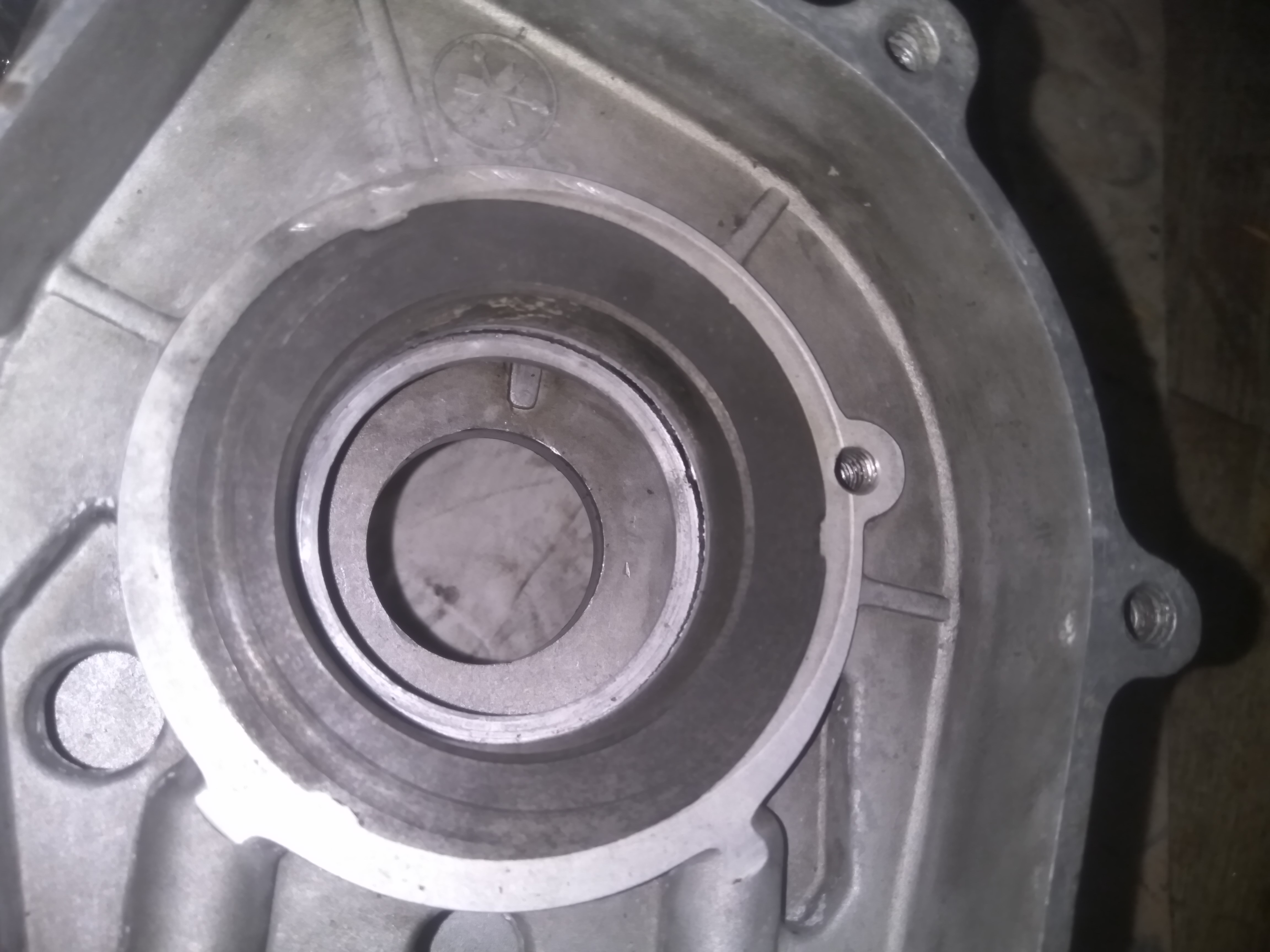

Подскажите, можно ли это как-нибудь отремонтировать,или менять половину целиком.Фото прилогаю.

Дело в том что присутствует люфт колена в лево-право.

зачем это фото сальника,если ушатан подшипник? ПоловИнь картер,вынимай колено, меняй ушатанный подшипник, заодно и сальник подкупи-поменяй.Но на таком ремонте, люди Обычно и ЦПГ В сборе меняют. бо подшипник колена обычно ходит больше. Учти.
а Влево и вправо Так и пишется.

Не люфт, а осевое перемещение.
Неисправностью является только при превышении заводских максимумов.
До 1 мм на китайце вполне приемлемо.

Дело в том что там где посадочное место подшипника трещина,на фото видно.Прежний хозяин когда снимал магнит с генератора,лупил по нему молотком и выбил колено в другую сторону почти полностью,от этого и трещина.Просто хотелось бы узнать может ли это повлиять на работу двигателя.

Если деталь сломана - меняй.
Чего по зря воду в ступе молоть?
Или она нашими молитвами восстановиться?
