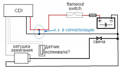

Значит, решил я поставить нормальную сигналку на "стрелу"...
после попытки запуска аппарата в режиме охраны произошло страшное - что-то где-то щёлкнуло и сгорел предохранитель на аккумуляторе.
предохранитель был заменен, жужик заводиться отказался.
итого имеем: свеча искрит при прокручивании киком; на СDI(черно-красный проводок), при включенном зажигании, валит +12 вольт, хотя c "flameout switch" на него должна-бы идтить "масса" (судя по схеме) %-(...
Короче, нифига не понимаю. Есть подозрение, что мог попалиться выпрямитель.
Одна проблема - под сидушкой выпрямитель не найден. Разбирать морду?
Или CDI умер? Или ещё какая хрень? Есть гуру с умными мыслями?

Кстати, может кто просветить по поводу СDI на Стеллсах?
"Стоповый" контакт СDI должен-таки замыкаться на "массу" при заглушенном движке, а при включённом "висеть в воздухе"; или возможны варианты?
А то я уже китайским схемам не верю :(

aiovlev писал(а):
Как раз нет, DC-CDI это с питанием от 12 В.
Да, точно. Извиняюсь, затупил - жара :)
В общем-то это объясняет +12v на "управляющем конце" коммутатора: включил зажигание - пошло питание на CDI.
При этом движок можно заглушить как ключом, так и кнопкой "flameout". Вроде-бы всё соответствует действительности, а вот схема получается что кривая.
Тогда следующий вопрос: Если с электроникой зажигания всё, вроде-бы, в порядке, то почему не заводится движок?
Бензин к карбу подаётся, свечка искрит, воздухан новёхонький. *DONT_KNOW*

Ещё немного теоретических измышлений
Расковырял "чёрный ящик" ))) то бишь сигнализацию, которую пытался поставить ( Huatai HT-2005 ) - выяснил, что эта гадина, при попытке завести охраняемый скут положила +12v на "массу". Примерно как на приложенном рисуночке.
Думается мне, что какого-либо вреда электронике комута такая фигня не должна была-бы нанести 8-)
*ушёл перепаивать сигналку.
