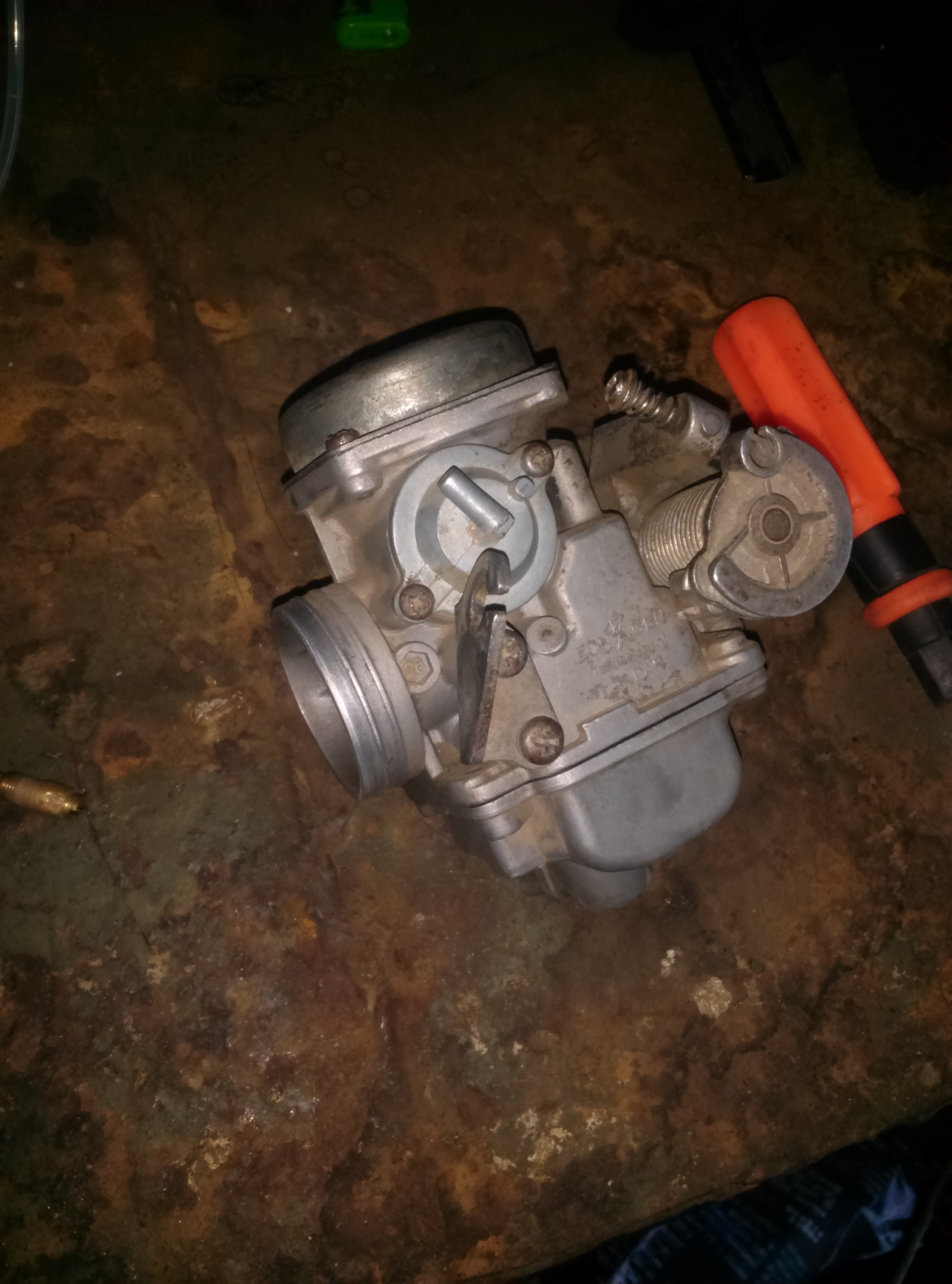

Тип карбюратора pd24j, номинал жиклёра по всей видимости 110 так во всяком случае было написано на нем

Какой реальный обьём двигателя сейчас?
110го жиклёра много.На этих карбах(китайских)в стоке 102-105 ставят,на оригинальных 102 жиклёр.
Раз жиклёр ХХ без маркировки,то тоже левый.Обычно китайцы ставят 38-42,но и 32-34 для них за глаза,особенно на старых.
Вы когда иглу на одно деление опускали,качество смеси ХХ регулировали?При любых вмешательствах в дозирующие системы карбюратора надо регулировать качество смеси.
На карбе не видно пускового обогатителя;его нет или он в кадр не попал?

Нефиг лезть в жиклеры. Достаточно просто того что они родные и без рукоприкладств.
Мне кажется на фото карбюратор выглядит не как после чистки, а как после пробега в целую китайскую жизнь...
Верните все настройки карбюратора в исходные (средние) значения, проверьре мембрану, выставьте уровень.
А вообще по видимому проблема в коммутаторе либо свечке. Либо и там и сям, стоит проверить колпачек и ВВ провод заодно.

Жиклёры не родные.
