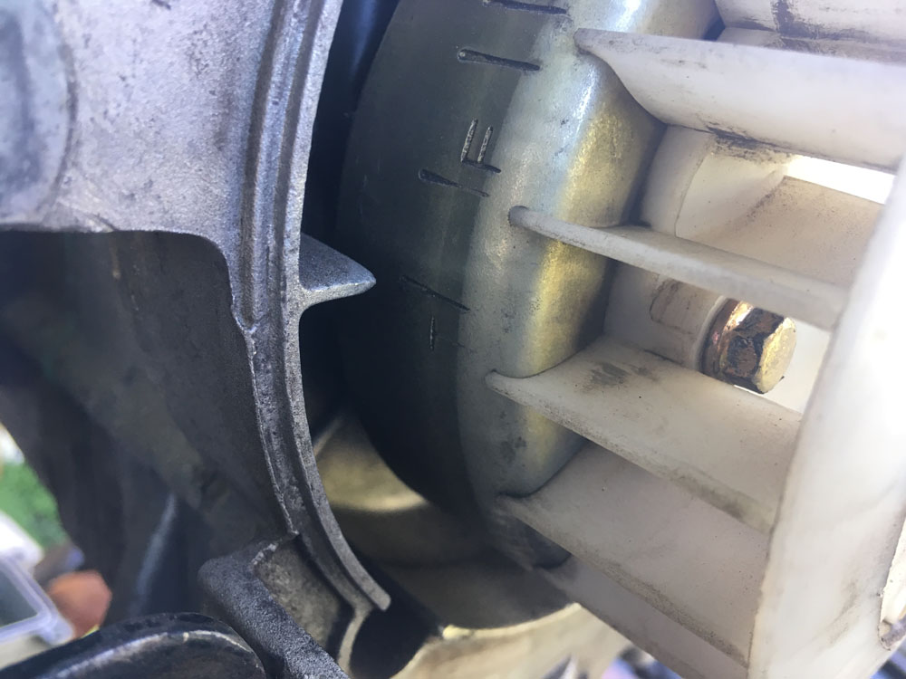

Проверил через свечное отверстие проволокой (а так же визуально, когда фонариком светишь туда точечно и вращаешь ротор, то видно, когда поршень находится в ВМТ). На мой взгляд все тут хорошо:

Куда дальше копать?

СообщениеДобавлено: 27 Май 2018, 21:25

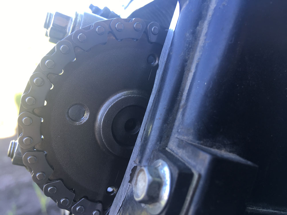

Звезда распредвала не провернута? на картинке видно вырез в теле вала, он должен находится +- пол зуба под центральным отверстием звезды.

Звезду гляну, но не могла же она просто при разборке провернуться, до этого-то ездило все ))

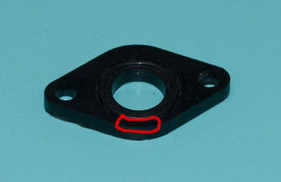

С глушителем точно все ОК, я его снимал несколько раз за последний месяц, пробовал и без него заводить. С проставкой патрубка карбюратора есть нюанс, я ее не снимал вообще, но там есть небольшой скол сверху, хотел его заменить, но у нас в продаже только какие-то убогие, литые и без кольца внутри, купил, но такое ставить не решился, мне показалось что родное даже с этим сколом будет лучше. Фотки живой нету, но скол примерно в этом месте спереди, примерно на половину высоты самой проставки, кольцо внутри цело.

Подсос воздуха можно найти если на работающем двигателе промазать бензином впускной патрубок, текстолитовую проставку лучше бы поменять с таким сколом, допилив новую по размером окна и посадив на прокладки смазанные тонким слоем герметика.
