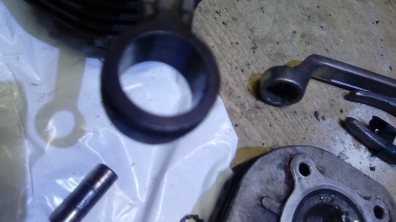

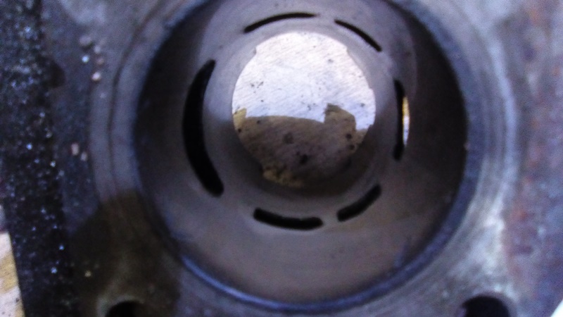

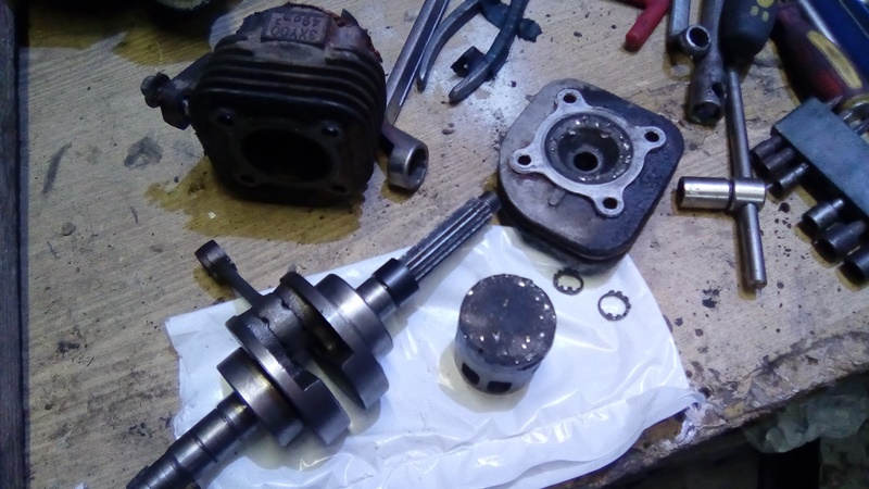

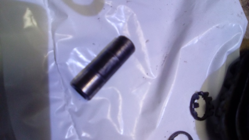

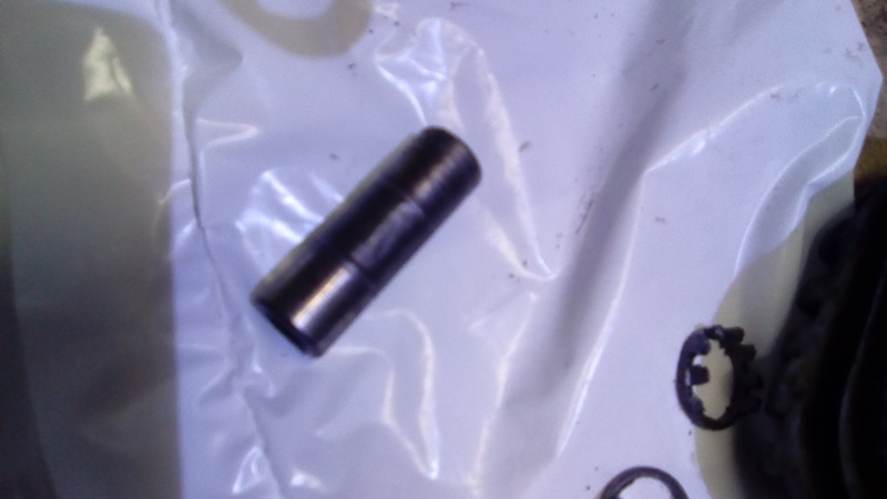

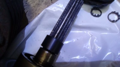

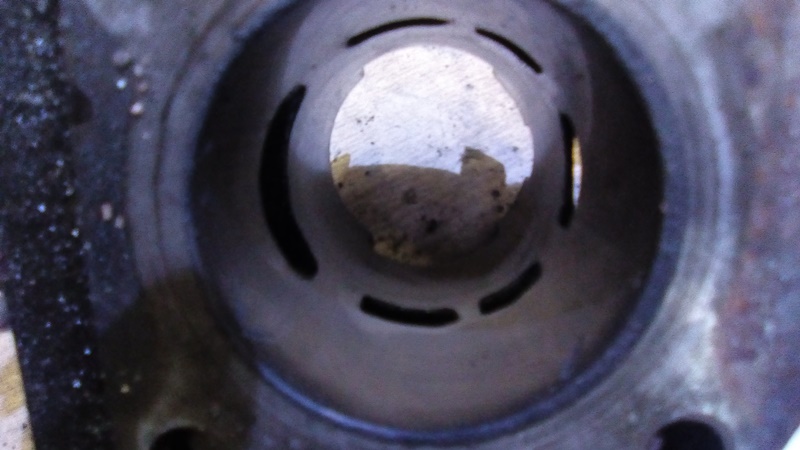

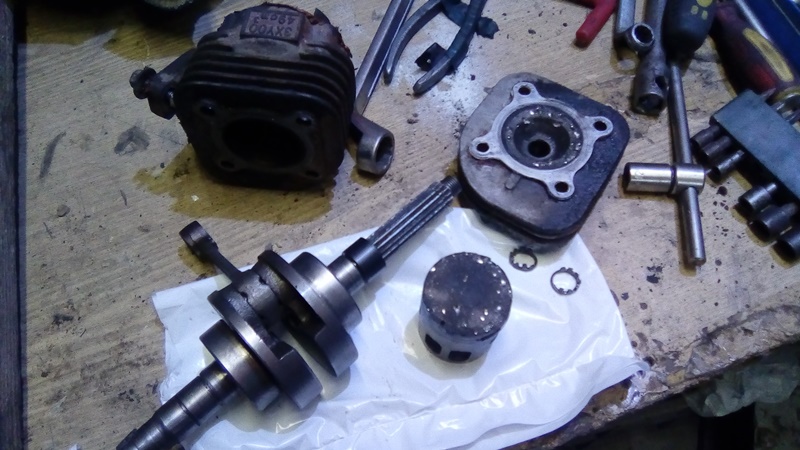

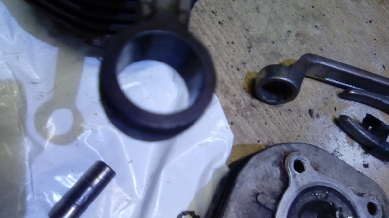

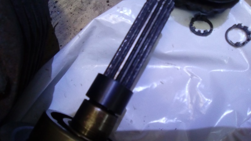

Вот фотки ,и есть еще вопрос как снять распорную втулку что на шлицах? или она месте с коленвалом собирается?
подшипники наверное нужно слегонца нагреть горелкой или так сбиваются а потом съемником?
Комментарий к файлу: все что осталось от подшипника.но несколько иголок выпало,виден сильный износ пальца!

Комментарий к файлу: не могу понять как снимается эта втулка
IMG_20180529_220530.jpg [ 91.72 KiB | Просмотров: 16033 ]
Комментарий к файлу: задиров вроде нет как и хона
IMG_20180529_220518.jpg [ 106.72 KiB | Просмотров: 16033 ]
Комментарий к файлу: Как бывсе вместе
IMG_20180529_220505.jpg [ 153.91 KiB | Просмотров: 16033 ]
