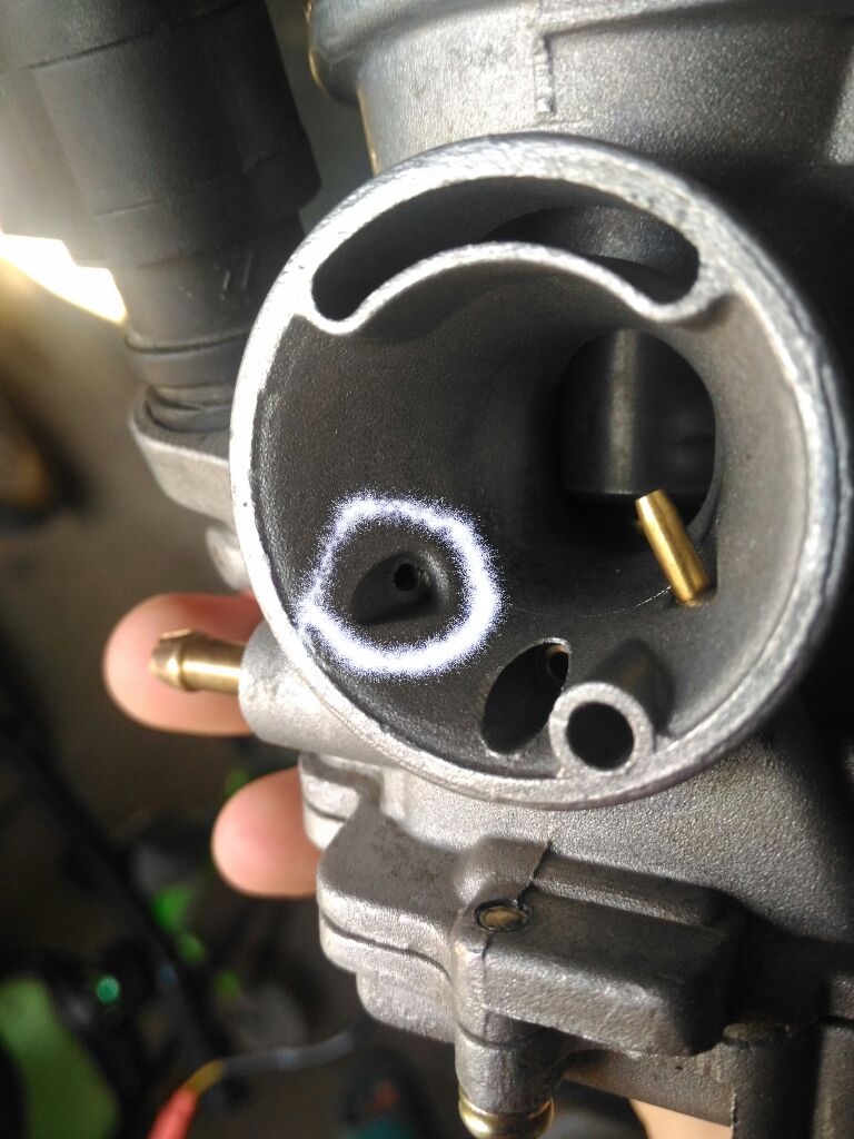

Решил я разобрать и почистить карбюратор, попутно настроив клапана. После того как я помыл и собрал карб, скутер завелся идеально, но там была маленькая проблема, пришлось снова перебирать, собрал я второй раз, начались проблемы с оборотами.Снова разобрал, увидел, что мембрана прохудилась. Нашел и купил новую, поменял жиклеры. Собрал, скутер вообще не заводится, патрубок сухой, бензин не подсасывает, я снял каарбюратор начал дуть со стороны дроссельной заслонки и с другой стороны начал сильно выодить воздух(см на фото). Я поставил карб обратно и закрыл эту дырку пальцем, скутер завелся. Что может быть и как это исправить?

Stepan_Filatov писал(а):
поменял жиклеры
Вот вся проблема.
 Заголовок сообщения: Re: Проблема с карбюратором
СообщениеДобавлено: 20 Aug 2018, 11:17
Зарегистрирован: 20 Aug 2018, 09:41
Сообщений: 5
Скутер: irbis f1
До замены жиклеров тоже так было.

Стаж: 9
Я бы проверил не потерялось ли резиновое колечко/шайба на клапане пускового обогатителя ...
Ну..., искать резинки можно, было бы, если бы...., двг., поработал, ну хоть пять минут.
Ну и что мне делать?
Сними обогатитель (пластмассовая деталь к которой штекер подключается) и убедись, что золотник (желтая хрень которая из него торчит) имеет резинку и закрывает канал до конца ... подумай ...это может быть одна из причин плохого холодного старта.

Hors писал(а):
Keila, а ни чо, что, во время "холодного пуска", эта резинка ни какой роли не играет.
Еще как играет ,особенно если она рассыпалась и ее кусок уже в канале.
Я бы поступил так ,завел, затыкая пальцем дырочку или еще как, поставил назад корпус воздушного фильтра (обслуженного) проехал ,прогрел, отрегулировал винтом качества на несколько более богатую смесь и смотрел,что будет на холодную .

Hors писал(а):
О какие страсти, рассыпалась, попала в канал..., а банально, чел чистил карб через жопу, как тебе версия.
Все возможно ,но делать то что то надо ...

Нормально я его чистил, и обогатитель не подсасывает воздух, я же сказал откуда он идет. Так должно быть, или это неправильно?
Да так должно быть ,но воздух, так сказать, за собой еще и топливо увлекать должен а этого не происходит
