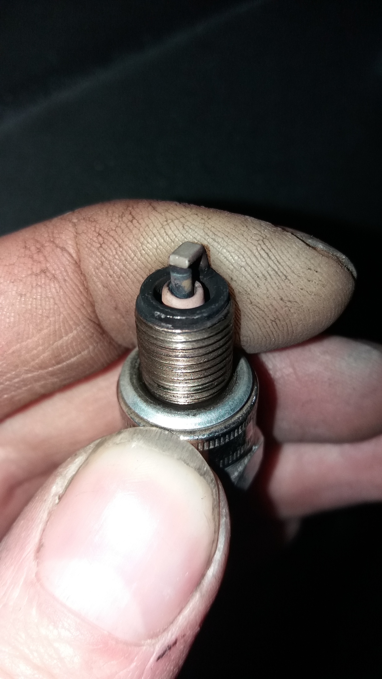

Бедная смесь на скутер 4т 150 кубов проблема с того года с той поры поднимал иглу на мембране нет толку, винт качества не влияет вообще, я менял уже 3 карбика снятых с разных скутеров, менял свечи, клапанную головку, фильтр воздушный чистый !Масло заливаю Motul для скутеров компрессия 9
ВООБЩЕ КТО В КУРСЕ ВИНТ КАЧЕСТВА ОТВЕЧАЕТ ЗА ПОДАЧУ ГОТОВОЙ СМЕСИ ИЛИ ТОЛЬКО ЗА ПОДАЧУ БЕНЗИНА????

Карбюратор с другого скутера надо было менять вместе с его фильтр боксом, тогда бы и смесь получалась как у того скутера. То есть по сути для его карбюратора не изменилось бы буквально ничего, только местоположение. Или я не прав? А что скутер плохо едет, перегревается, или детонация возникает.

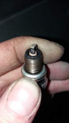

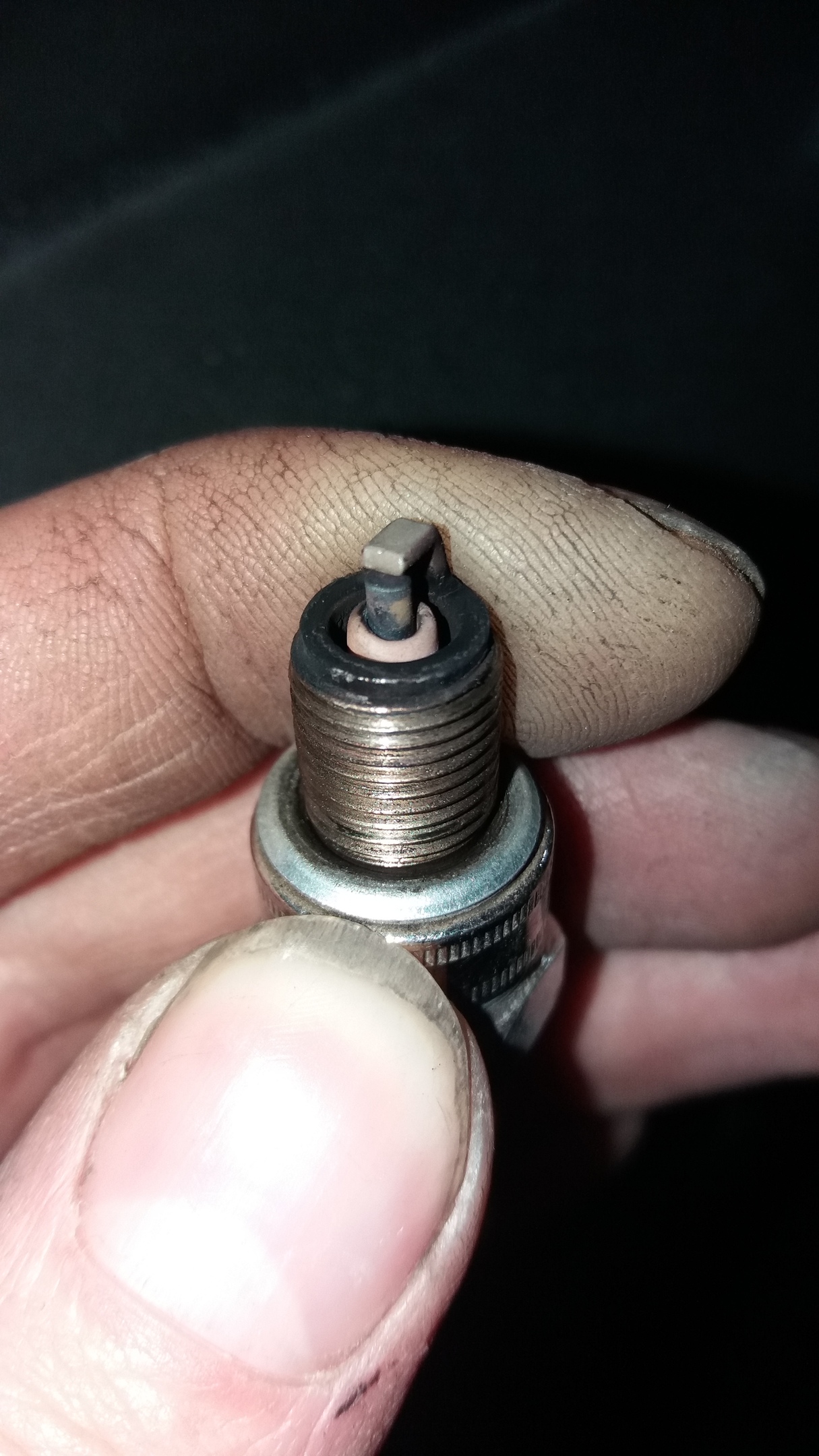

Судя по свече, смесь нормальная ,не реагирует на регулировку - выставить винты и иглу по мануалу и ездить дальше.

я тоже по свече ничего страшного не вижу. как определено,что смесь бедная?
