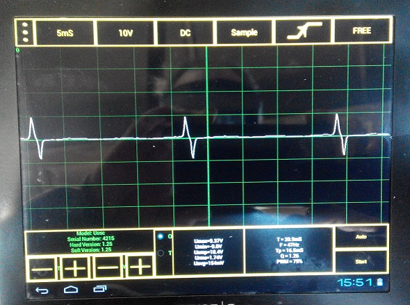

Опять автор надолго задумался. Полярность сигнала с датчика не перепутал при всех перестановках? Обрывов, неконтактов нет? Сигнал 0,02 В на входе коммутатора никак не может быть, от него не откроется ни один полупроводниковый переход - диода, транзистора, тиристора.
 Заголовок сообщения: Re: Нет искры после замены коленвала 139qmb
СообщениеДобавлено: 15 Apr 2020, 17:30
Сообщений: 1629
Там просто короткий импульс, замерить его при подключенном коммутаторе, тяжело.
индуктивный датчик.jpg [ 176.07 KiB | Просмотров: 12522 ]

Ес-но. Дело в амплитуде этого импульса. Тестер, в зависимости от системы, покажет разные значения. Но не 0,02 В. Если медленно вращать коленвал, на стрелочном приборе хорошо видно скачки напряжения, там где-то с пол-вольта, ЕПМН.
Раз "на катушку не приходит напряжение", значит коммутатор не срабатывает. А если он при этом исправен, входного сигнала недостаточно.
