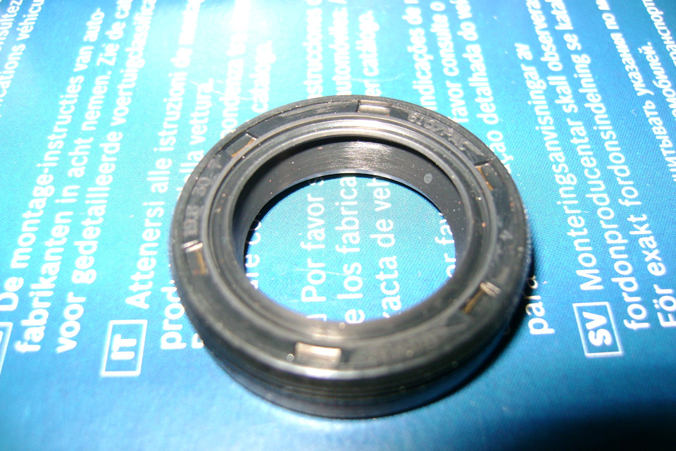

Левый сальник, мать его, весь прошлый сезон на 139qmb мозги клепал. Биения вала и рисок, раковин в зоне работы уплотнения не было. Что только не делалось: устанавливался 19,5 ремонтный, 3-4 штуки KOK пробовал - сопливит, подтекает. Решилось установкой MALO 610PAC (сейчас его вроде нет в продаже , но периодически появляется), материал ACM. Внешняя кромка наполовину из металла и резины имеет диаметр 30,3 мм, нужно аккуратно обточить (заклеив отверстия изолентой с обеих сторон, чтобы абразив не попадал внутрь сальника) на некрупной наждачке до 29, 95 мм и ставить, для спокойствия добавив чуть-чуть герметика, полностью можно не запрессовывать, оставить 1-2 мм, он толще стокового. Сажать на место обязательно через проставку, которую можно соорудить из большой шайбы, куска трубы и втулки вариатора, тогда, накручивая гайку на коленвал, все точно ставится.
610.jpg [ 305.94 KiB | Просмотров: 9823 ]
