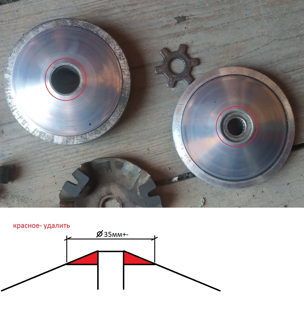

Ремень не выходит на максимальный радиус, скутер 72сс 2т, максималка по gps 56 км.ч, груза стоят по 4 грамма, пробовал ставить 8 грамм, максималка меньше, да и скутер слабо тянет, ремень новый, прошел +-350 км
Фото : http://imgur.com/gallery/k2t8Chi

Фото щёк вариатора, где ремень, покажи.
Подрезали в центре, для большего схождения, но надо смотреть на выход роликов.

Вот фото всего : http://imgur.com/gallery/ph96mhs

В твоём случае: подрезать втулку вариатора на 2,5мм и сделать шайбу под вариатор тоже 2,5мм, спилить на щёках центральную часть по рисунку в плоскость.
вариатор.jpg [ 248.99 KiB | Просмотров: 10929 ]

Не торопись точить/пилить возьми снятый вариатор в руку, вложи в него один ролик ,закрой крышку со слайдерами, приставь переднюю щеку и вставь втулку,
удерживая одной рукой сведи второй рукой вариатор эмитируя выход ремня на максимальный радиус ,теперь твоя задача подсмотреть-понять может ли ролик вытолкнуть его сам ,подумай ... если нет, то скорее всего надо укоротить втулку вариатора.

Keila, У него и так щёки встречались, ролики выходили на максимум, ремень ложился на втулку.
Только пилить! Но аккуратно...
Не верю ) То что ролики выходят до конца еще не говорит о том, что щеки встречались, как раз недоход и надо выяснить на снятом вариаторе.
На какую втулку ремень ложился, в торке ?
