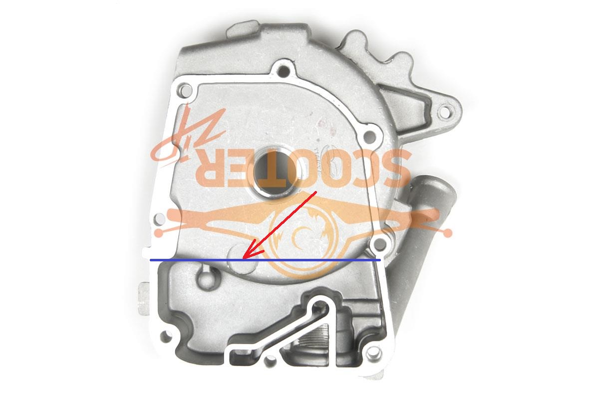

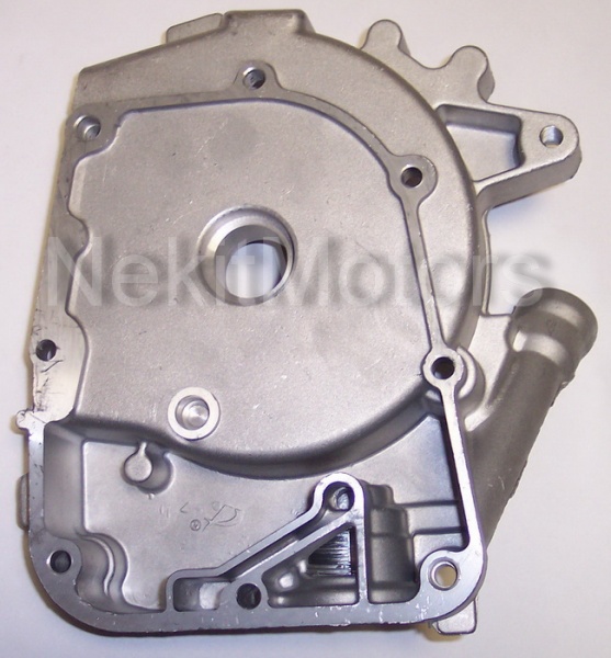

Пришлось переделать один тип крышки в другой. По всем прикидкам от край штока маслонасоса до дна углубления в крышке(учитывая прокладку) около 1 мм. Наверное, можно (нужно) резьбу малонасоса на 1 мм подрезать и еще углубить отверстие тоже на 1 мм.
Может есть у кого-нибудь размеры: глубина от привалочной плоскости и диаметр отверстия?
