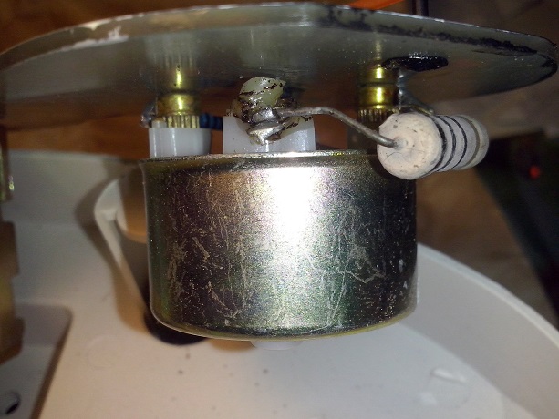

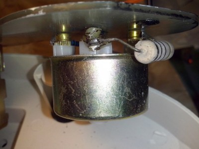

Здравствуйте, был такой момент на скутере перегорели многие лампочки и в том числе еще и указатель топлива на панели. Разобрав приборную панель увидел, что там резистор отпаялся от контакта. Но к сожалению он оказался перегоревшим. Мультиметром не звонится ни как вообше. Пробовал по полосам определить, но тоже толку нет. Тут все как-то непонято, толи три черных, или черный и два серых, в общем не пойму ничего. Если кт встречался с такой бедой, подскажите, на сколько тут резистор должен стоять???

Примерно 0,1 кОм(100 Ом).
