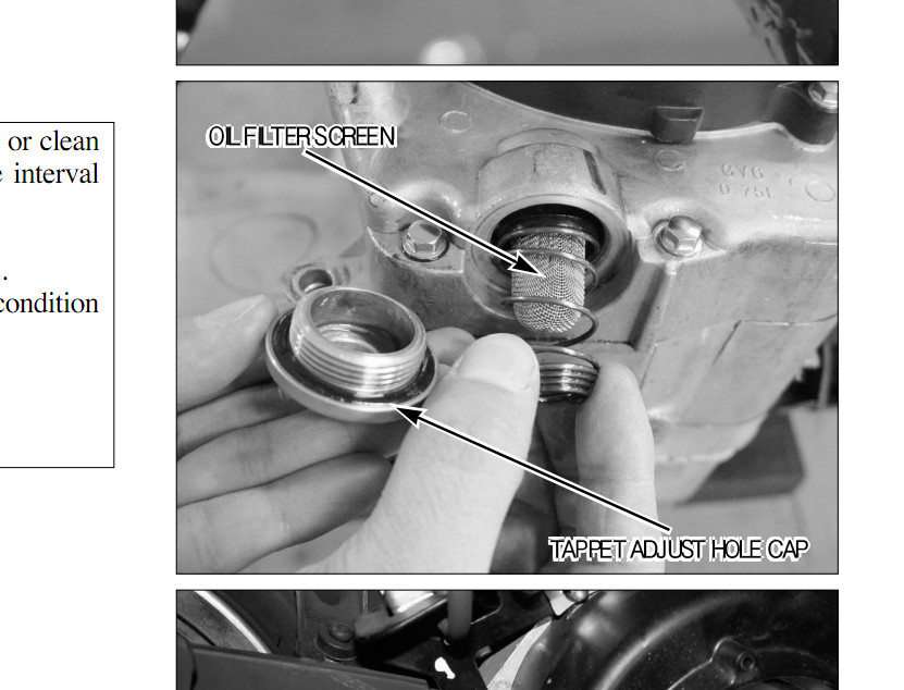

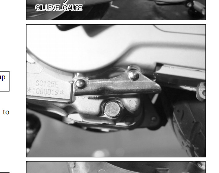

AVK-73 писал(а):
Выкрути боковой слева сливной болт.
Могло забить канал продуктами задира. В идеале половинить и всё промывать.

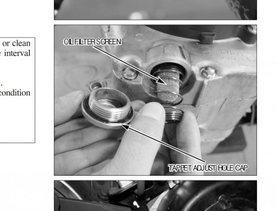

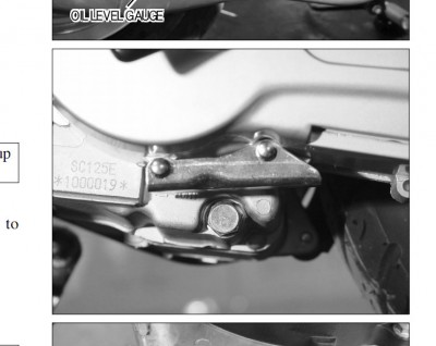

который снизу крышки вариатора? Увидел, только когда полез в документацию. А это тоже пробка?

pvs512 писал(а):
А это тоже пробка?
Это собственно и есть сливная пробка.

выкрутил боковую пробку и (о, чудо!) полилось масло. Завтра добавлю авто-промывку Лавр 7-минутную. Заводить буду при открученной нижней пробке , авось оттуда чего-нибудь польется. 13 лет на скутерах езжу, всегда менял масло через нижнюю пробку.

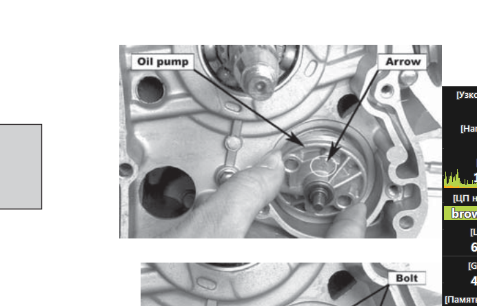

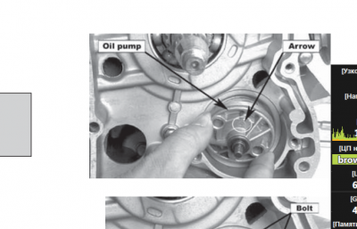

Update: только после того, как все собрал, нарыл другой мануал и увидел, что маслонасос снаружи вынимается.
Маслонасос.png [ 256.91 KiB | Просмотров: 16914 ]
