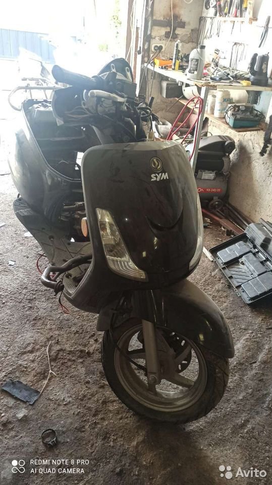

Повезло, купил почти целый скутер такой же точно, почти даром за 3000р.
Распродавали его по запчастям, после утопления, не смогли завести.
Успели продать шеки вариатора, карбюратор, стартер, реле стартера, катушку зажигания, и верхний обтекатель с фарой.
Все остальное за такие деньги...
После утопления, кто то своровал у них датчик холла, сняли и откусили провод, на разъеме сигнальный провод есть, а толку, он внизу в генераторе откушен, вот и не смогли завести.
Я тоже час промучался, нет искры, блок зажигания мой рабочий, +12 на нем есть, катушка рабочая, свеча новая, а искры нет.
Потом логически стал размышлять, и залез в генератор, а датчика холла нету, что его своровали, для прежнего хозяина видно было не ведомо, и завести не смог, не догодался проверить, есть ли датчик.
Масло было черное и без воды, по нижней части видно, что скутер постоял в воде, но не полностю, нижнея часть только и повезло вода в мотор не попала.
Поставил мотор на свой скутер, поставил датчик холла и завел, работает нормально, ровно, без стуков.
