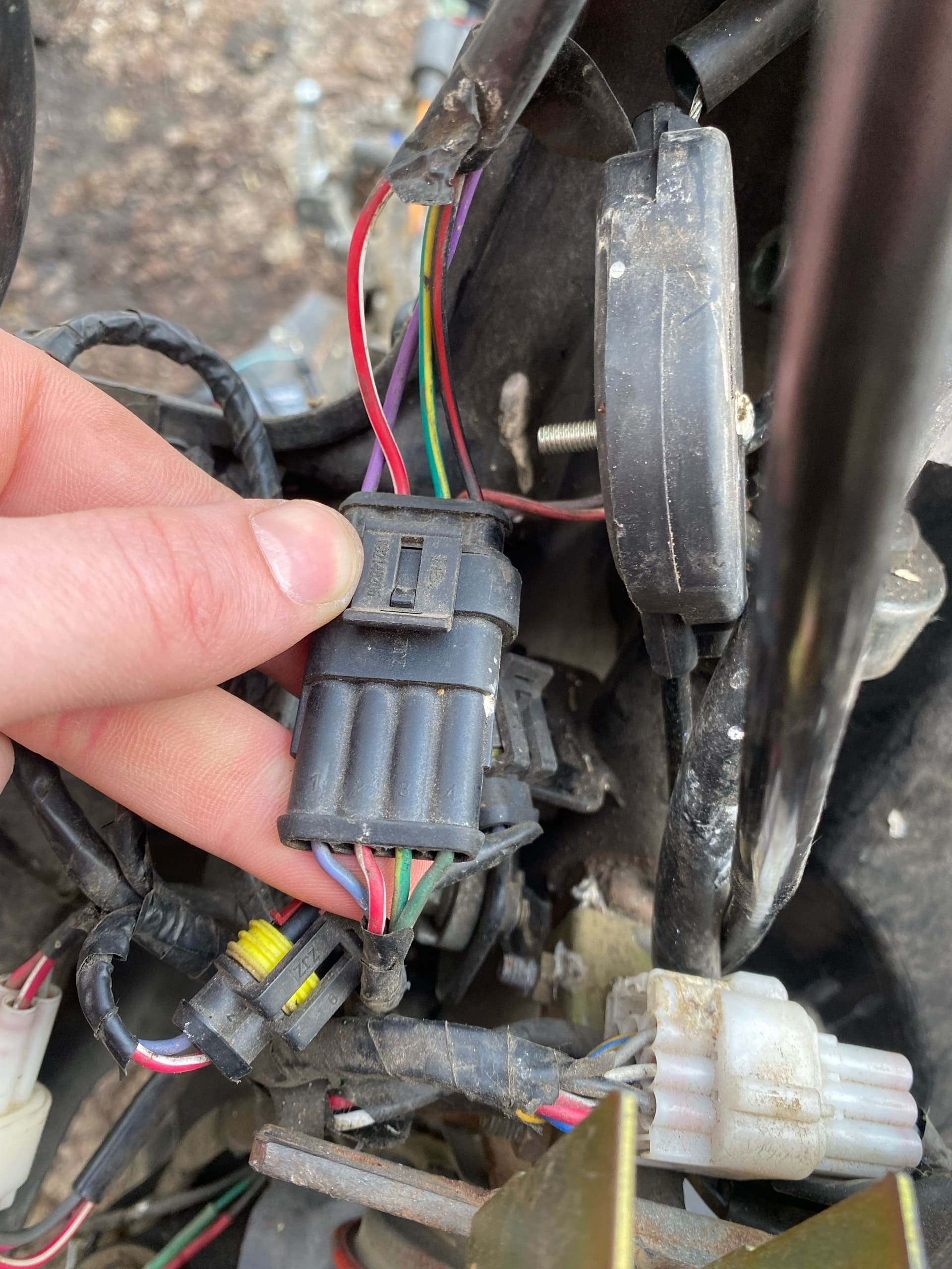

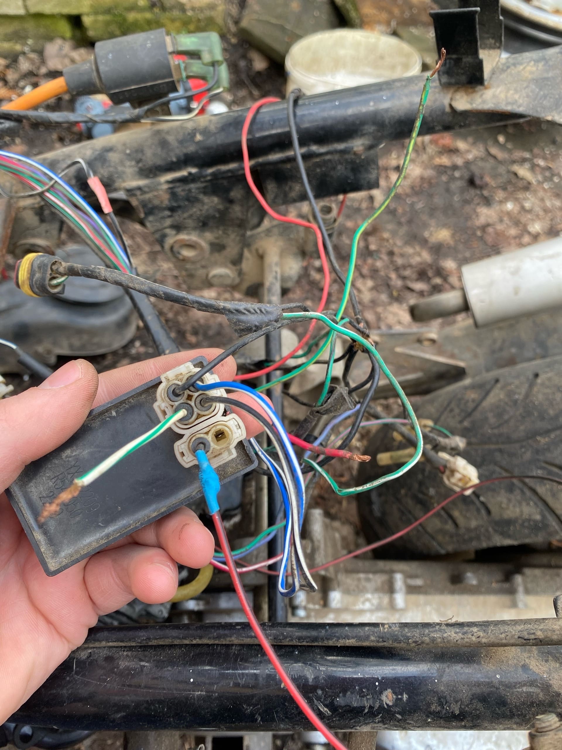

Всех приветствую на данном форуме ! Пишу в первый раз , поэтому могу многое упустить или что то может пойти не так . Суть моей проблемы заключается в том что скутер не глохнет с ключа ( stels arrow binelli 50 ) . Я не знаю как давно началась эта проблема , т.к скутер купил у знакомого , который в свою очередь тоже у кого то ешь купил уже с этой проблемой . Хотелось бы разобраться в чем может быть дело , т.к искра бъет во всех положениях ключа и скутер можно заглушить только сняв провод с катушки . Отключив фишку замка зажигания он по прежнему работает , на руле на правом пульте есть тоже какая то кнопка глушения , которая тоже к слову не работает ( хоть и подключена ) . Начиная ранее гуглить проблемы и читать варианты решения данной задачи наткнулся на видео , где говорилось о том что из за заводской сигнализации может такое происходить и если не ошибаюсь , то связано это с автозапуском . На видео было показано как скутер глушат через перемычку в фишке на сигнализацию , но опять же попробовав у меня ничего не вышло , поэтому я собственно и решил написать на данный форум .
Если это как то поможет : Замок зажигания стоит на 3 контакта , коммутатор 6 контактов ( из которых 5 подключены , хз почему так )

Выложи пожалуйста фото подключения коммутатора, замка, кнопки глушения, сигнализации. Какого цвета провода и как коммутируются.

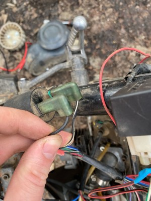

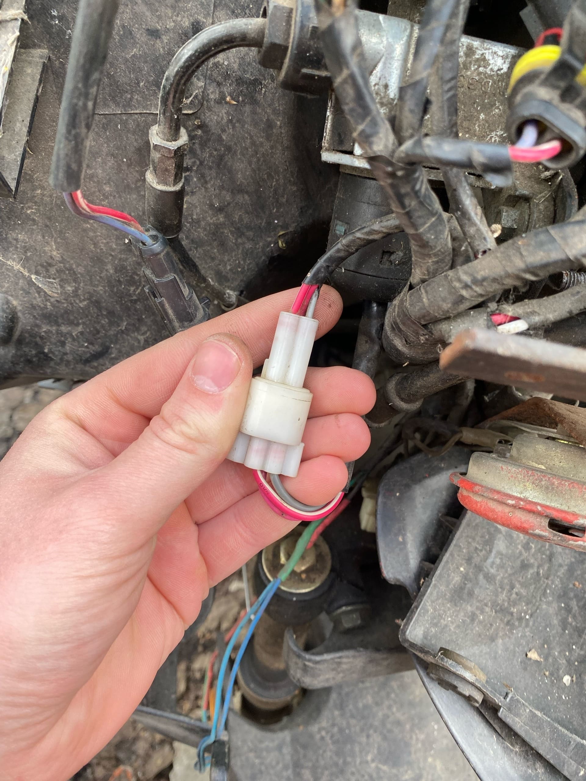

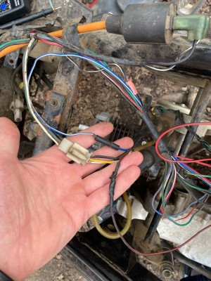

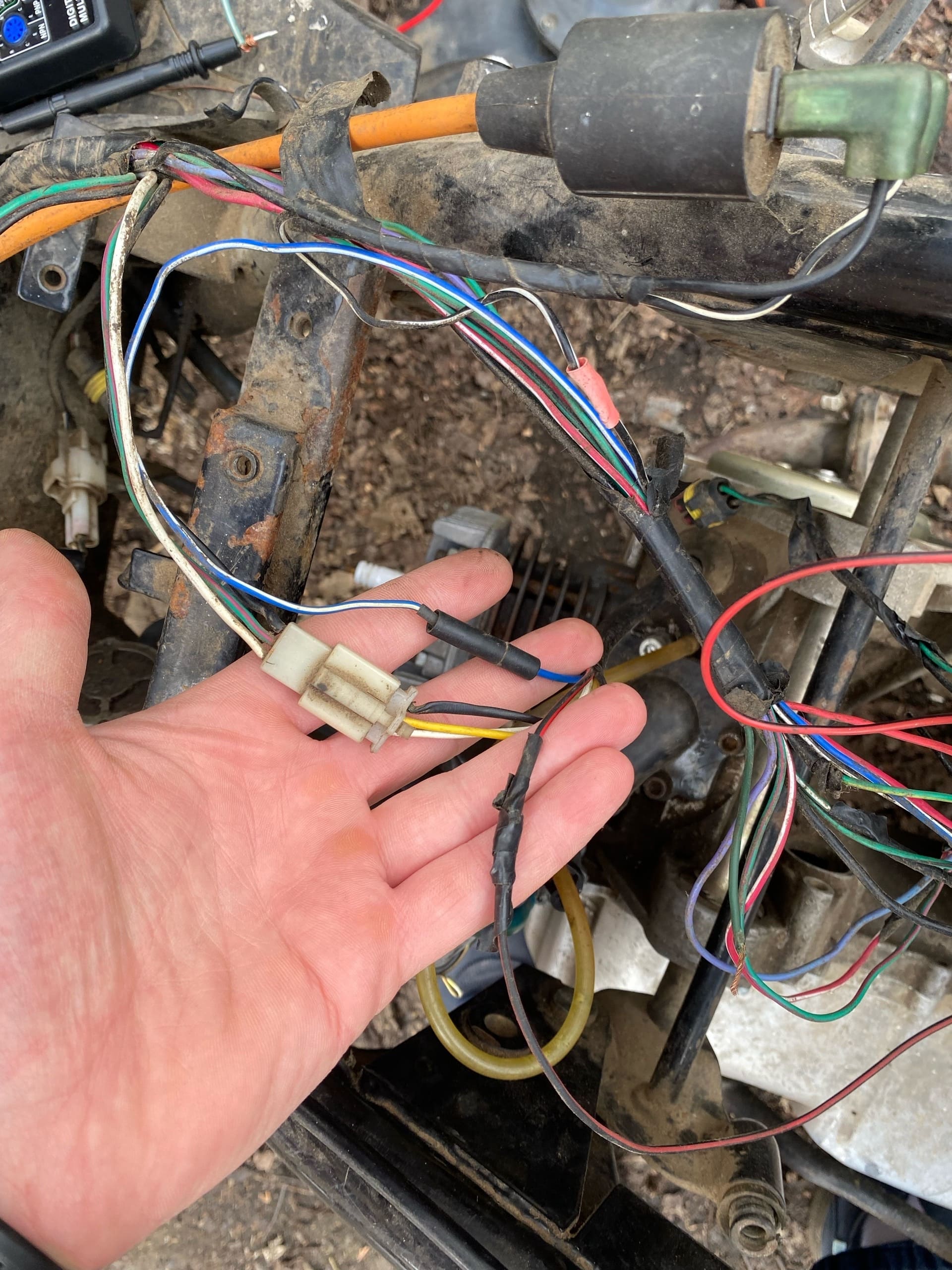

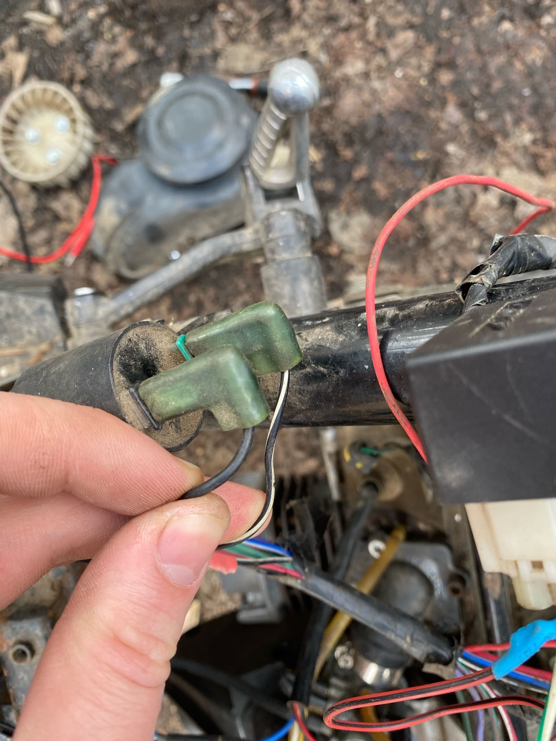

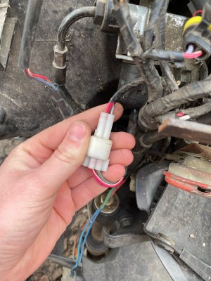

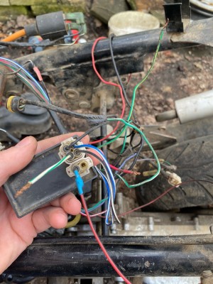

AVK-73

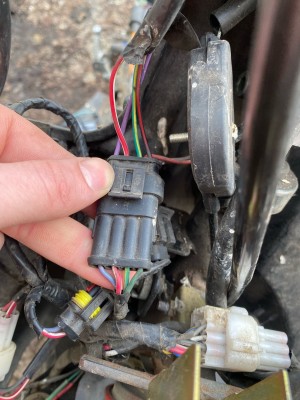

закинул пару фоток
 Заголовок сообщения: Re: помогите устранить проблему с искрой stels arrow binelli
СообщениеДобавлено: 01 Apr 2026, 21:20
Сообщений: 1629

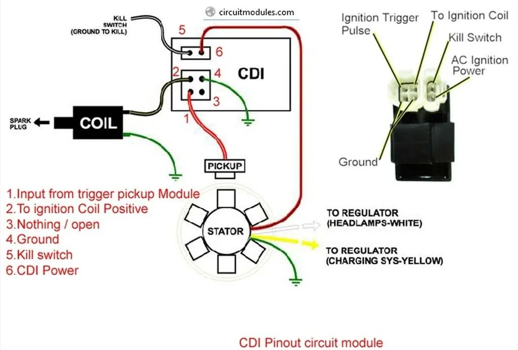

С замком не понятно, плохо видно.
На коммутаторе отсутствует 5-й пин-глушилка.
ps: Подпиши от чего идут разъёмы.

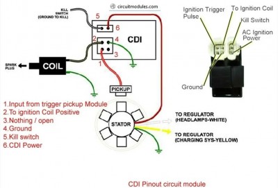

вован 1975

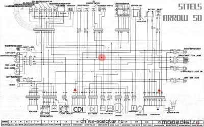

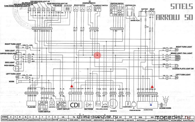

да там суть в том что на замок идет 3 провода : красный , красно/белый и серый. Нет четвертого, который бы замыкал там массу с коммутатора и глушил его. Я бы с удовольствием переделал бы на такую схему , но увы и ах. Щас закину ориг схему , гляньте кто нибудь, может вы подскажете за счет каких проводов она должна глушиться
схема проводки белка.jpg [ 100 KiB | Просмотров: 7512 ]
СообщениеДобавлено: 03 Apr 2026, 21:56
Сообщений: 1629
Если есть сигнализация, а если её нет(то должна стоять перемычка на разъёме), глушиться должно кнопкой старт-стоп.
