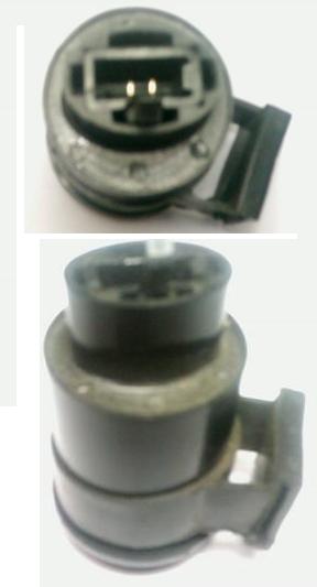

Есть реле поворотников.
По идее должно быть 3 контакта: +, прерывание, земля
У меня их два, как оно подключается. По штатному подключению, перестало мигать, горит постоянно, вот и думаю сгорело или его в сервисе не правильно подключили.

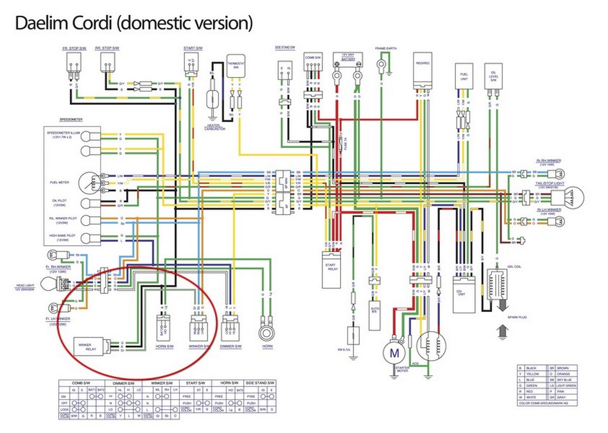

Комментарий к файлу: три контакта
moto_schem_Daelim_Cordi_2_Domestic.jpg [ 167.23 KiB | Просмотров: 9143 ]

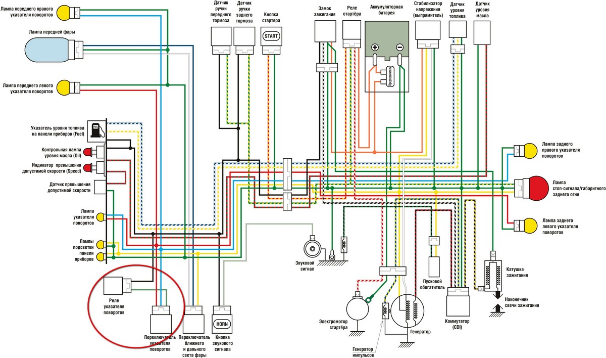

Комментарий к файлу: два контакта
moto_schem_Honda_Dio_rus.jpg [ 180.52 KiB | Просмотров: 9143 ]
Черный провод по схеме +

Т.е. подавая землю через лампочки, реле начинает выдавать импульсы и лампочки мигать?
А зависит ли работа реле от мощности лампочек, к примеру если одна перегорела (или ее нет), то и реле не будет работать?

Зависит. При перегорании одной лампочки мигание учащается. А может просто светиться непрерывно.

ladomir подключи к реле что нить помощнее например лампу фары, если не замигает померло.

Действительно, надо только полярность посмотреть. Там, наверное , нет защиты от "дураков"?
