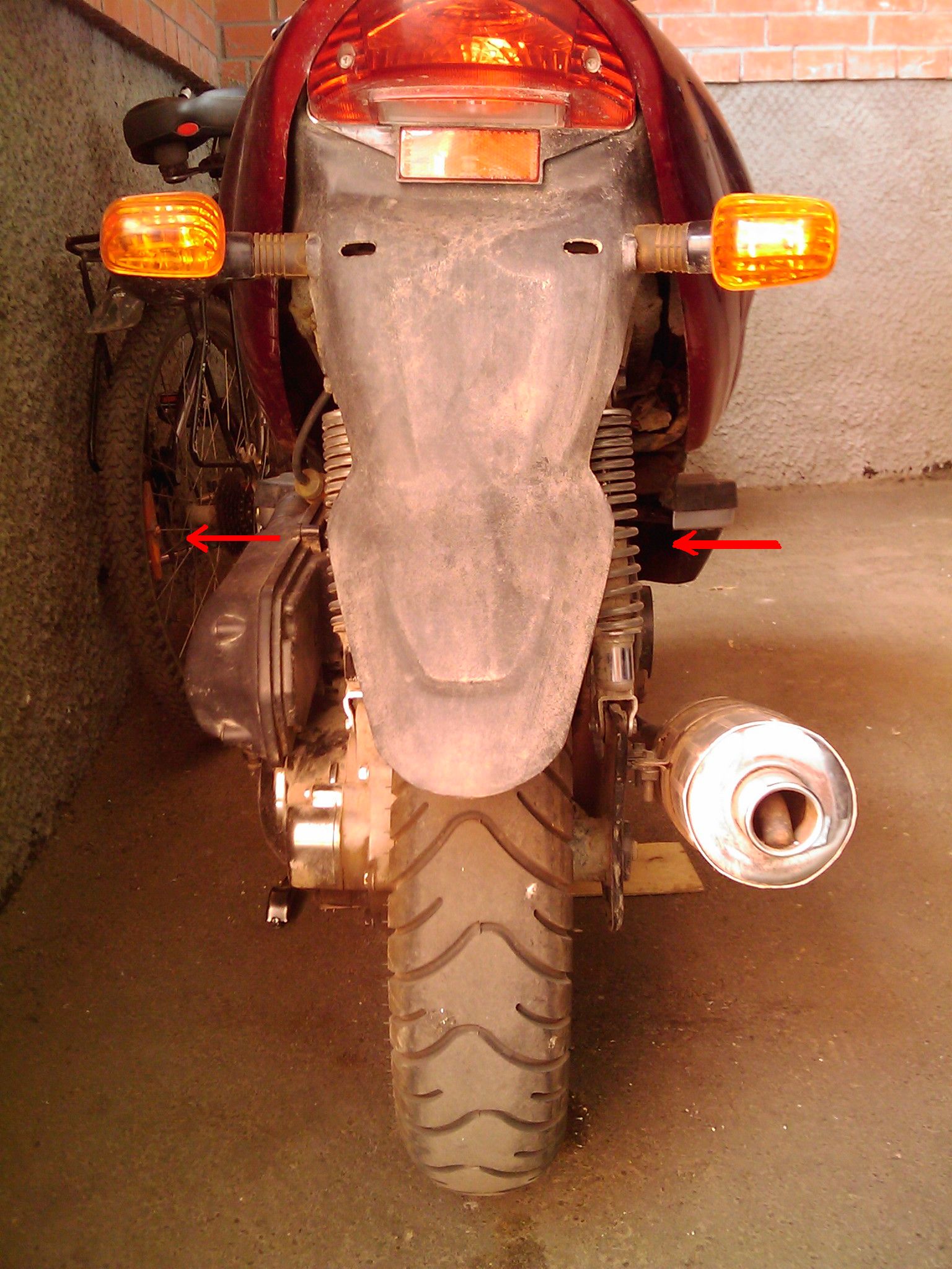

Видимо, по неопытности сильно перегружал скутер, потому что образовалось неприятное явление - перекос амортизаторов (фото №1, направление скоса помечено красными стрелками).
photo_1.jpg [ 442.18 KiB | Просмотров: 4284 ]
На фотографии хорошо видно, что амортизаторы стоят не перпендикулярно земле, а с некоторым отклонением - причем отклонение усиливается, когда на скутер садится человек. Также на фото видно, что износ заднего протектора неравномерный - левая сторона изношена чуть сильнее.
Неоднократно обращался с этой проблемой в сервис того магазина, где брал аппарат. Вначале мне вообще сказали, что всё нормально.
Но отклонение постепенно увеличивалось (дошло до того, что правый амортизатор терся о колесо), и в результате очередного визита были заменены сайлент-блоки (по утверждению сотрудников сервиса - все).
Ситуация немного улучшилась, но принципиально ничего не изменилось. Честно говоря, смотреть на скутер сзади, когда на нем сидит взрослый человек с рюкзаком - немного даже страшно :-D
Может, кто подскажет, в чем проблема?

А салейнтблоки какие поменяли? Надо посмотреть поменяны ли на двигателе, а так же проверить салейнтблоки амортизаторов (стоят вверху)

Внимательно посмотри заменили ли тебе вообще сайлент-блоки.
Хорошо бы снять движок и посмотреть все элементы крепления.

По утверждению работников сервиса, заменили 4 сайлент-блока на двигателе и 2 на амортизаторах.
Про двигатель ничего сказать не могу, а на амортизаторах, по крайней мере, следы разбора есть :) - так что, наверное, действительно меняли

Если салейнты все новые, тогда только перекос рамы или подрамника

А в амортизаторах не может быть проблема? Если их, скажем, заменить?

ты про теоретическую механнику что-нибудь слышал?
кст,про сайленты...такой перекос будет если их вообще нет.
там скорее всего либо рама повелась,либо подрамник.
по твоему фото не скажешь!

М-да... Печально, однако.
А это своими силами можно исправить? Или это... Проще продать и новый купить? Потому как рама-то дело серьезное...
Потому как в сервисе, как я понимаю, этой проблемой либо не хотят заниматься, либо квалификации им на это не хватает.
Просто я в начале года пригонял его на техобслуживание, просил проверить. Мне сказали, что рама в порядке. Да и когда сайлент-блоки менял, тоже неоднократно спрашивал - не рама ли? Говорят, нет.
А сделать ничего так и не сделали...

Да раму могло повести и из за перегруза и скакания по ямам с этим перегрузом.

Ну не "словами", "силами" конечно. Описался...
Падать я на нем не падал, а вот ездил вдвоём и далеко, так что ям наловил, да.
