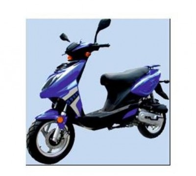

Приветствую всех любителей китайских скутеров! На форуме я новичок, однако хочу поделиться своим приобретением в области китайской техники, в частности Скутера NF50QT-9A .Из расшифровки понял, что производитель фирма Нанфанг (до сегодняшнего дня никогда о такой не слышал)Выбор пал на полтинник. В принципе была Хонда Лид Б/У за 53руб, но китаец подкупил своей новизной всех расходников, ну и стоимостью конечно. Да и где гарантия, что на Хонду купишь качественные железки, а не тех самых китайцев. В конце концов не боги горшки обжигают. Китай и точка. Просмотрел три модели. На одной было мало места для ног, вторая понравилась мягкими амортизаторами, но не устраивали 10-е колеса , некуда посадить второго пассажира и двигатель ну ни как не хотел разгонять машинку больше 20 км/ч. Третья моделька с 12-ми колесами ,диски литые, передний тормоз дисковый, более мощные амортизаторы и есть место для второго седока. Но, увы, один недостаток, плавают холостые обороты, но сам мотор 139QMB работает без посторонних шумов. Конечно расстроился, но с консультантом договорились(знаком с ним уже лет двадцать), что в течение двух-трех дней подготовят две модели к окончательному осмотру, устранив мелкие недостатки по не ровной работе двигателя.
Ну вот, настал тот самый день. Прихожу. Смотрим тот, что поменьше, в двигателе не понятный шум. Даже не прислушиваюсь, сразу отсеиваем. Остался ,с проблемой холостых оборотов. Заводим…тут я понимаю, что «Воз и ныне там»,но желание купить машинку с вариатором сильнее меня, БЕРУ.В конце концов закон о защите прав потребителя еще никто не отменял, если что верну назад. Поехал. Машинка оказалась на удивление резвой. При силе в 2.5 лошади обороты набирает легко без особого принуждения, и сам того не замечая ловил себя на скорости под 50 приходится сбрасывать, как-никак обкатка. Но вот на светофоре обороты падают и мой малыш глохнет. Неприятный момент, когда АКБ в бардачке и заводить нужно с кика, а движение уже пошло под зеленый свет. Кое-как под сигналы легковушек убираюсь на обочину. Завелся как ни в чем не бывало. Еду в гараж. Там пытаюсь регулировать обороты, хотя сам понимаю что занимаюсь полной ерундовиной. Если карбюратор начинает выносить мозг, значит поможет только вскрытие. Но стоп, а как же гарантия, сервисное обслуживание. Вот пусть и разбираются. Звоню своему знакомому, так мол и так. Без вопросов. ПРИГОНЯЙ!
