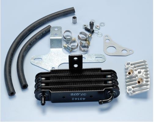

есть и чистые полтинники,это лотерея,кому как повезет :) снаружи их не отличить.на моем чугунный цилиндр,собираюсь на 60мм расточить и головку доработать,еще придется об охлаждении позаботиться,с увеличением мощности будет недостаточным охлаждение,можно заказать весь набор необходимых деталей
если ты оставил красивую картинку это не значит что ты герой...
идея твоя бред полный!
ну покрайней мере не выполнима без станков....
как ты сделаешь воду?без водяного цилиндра?
