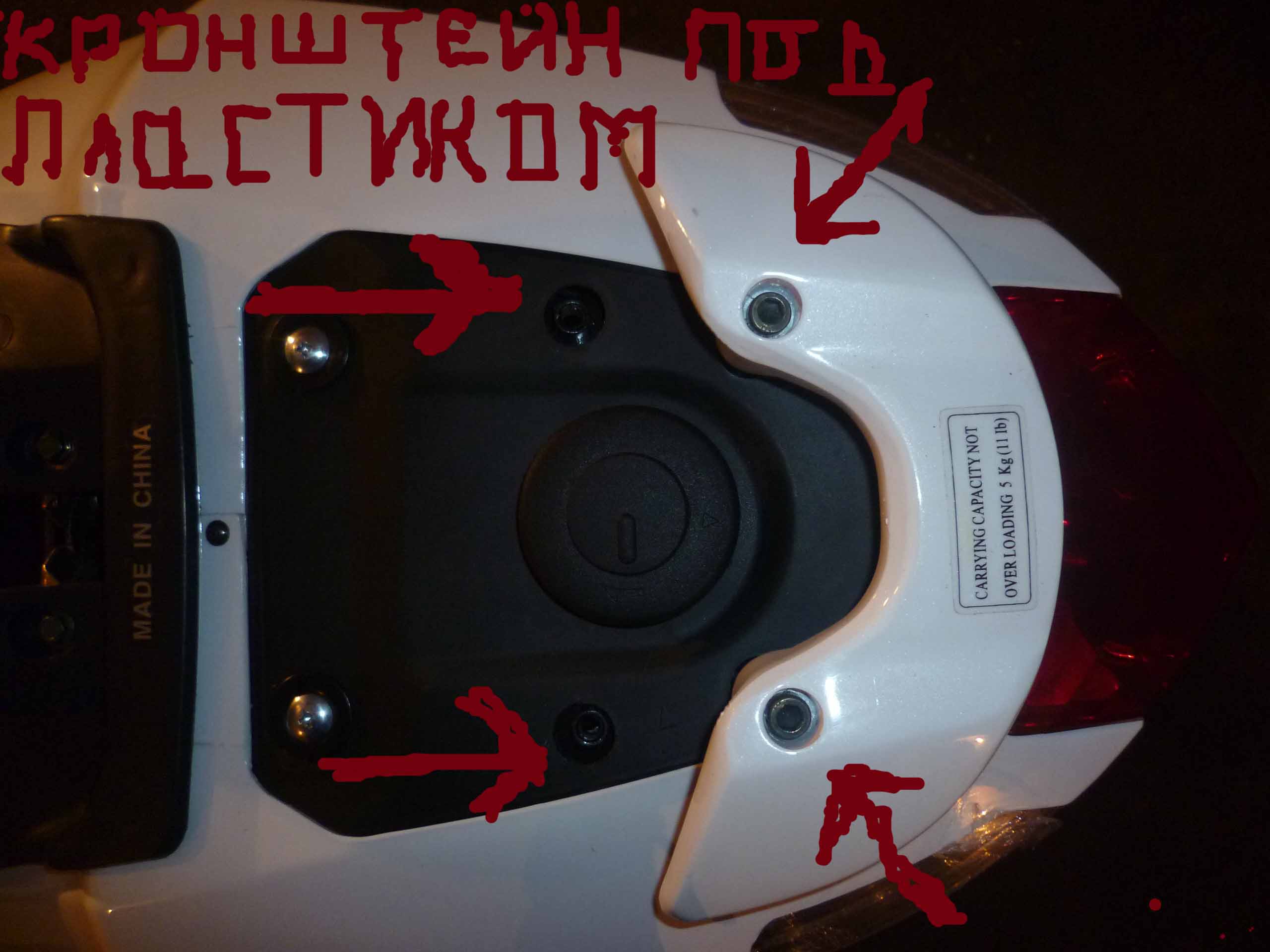

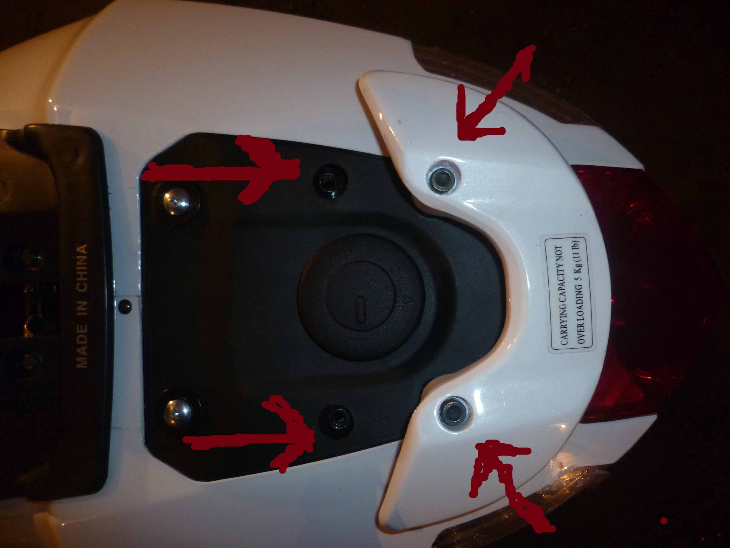

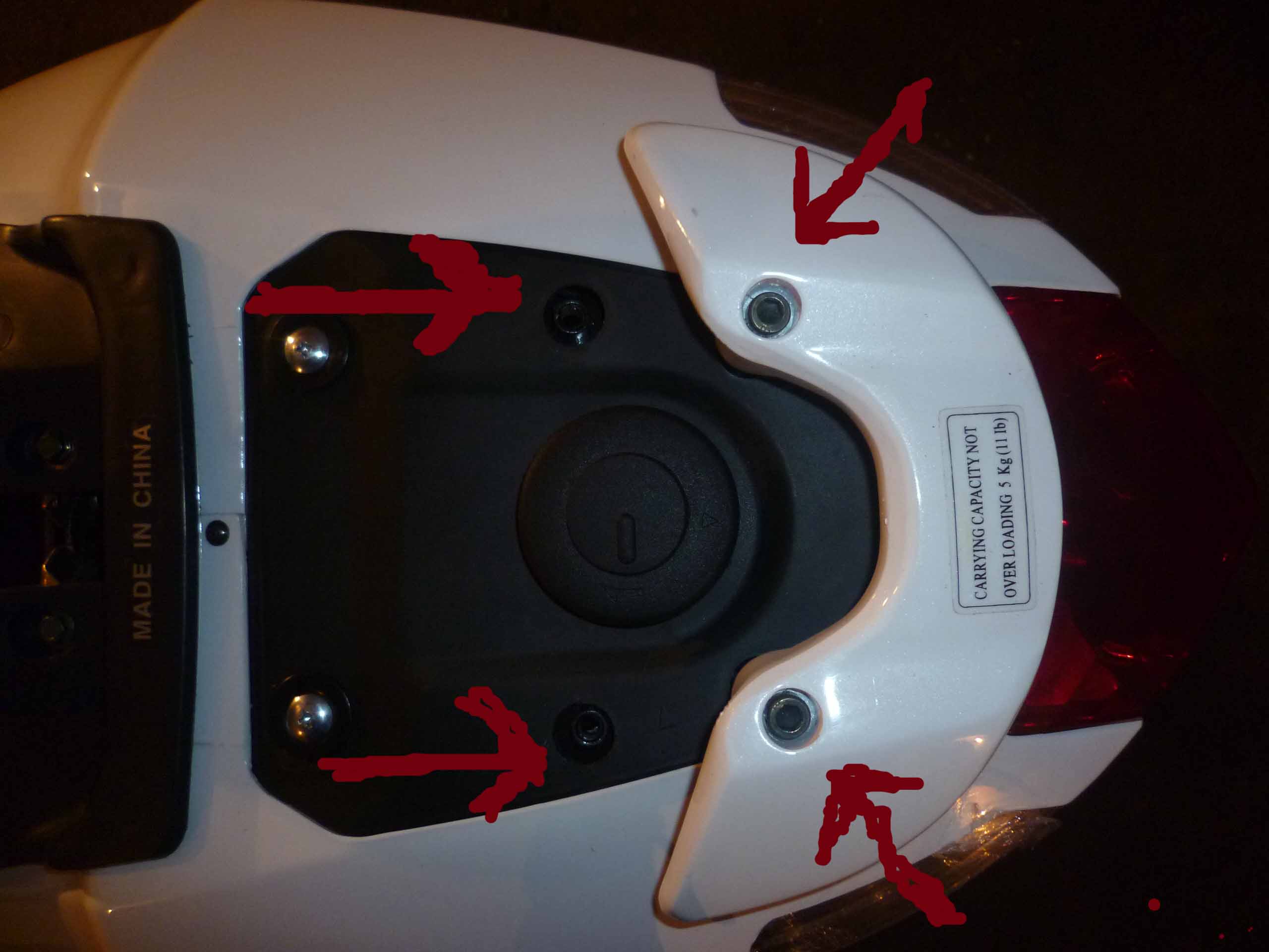

Foxie писал(а):
Там же вроде "спойлер" на двух болтах держится?
Да, на двух болтах, но есть ещё два дополнительных отверстия под багажник (см. фото).
Отверстия совпадают с отверстиями в багажнике.

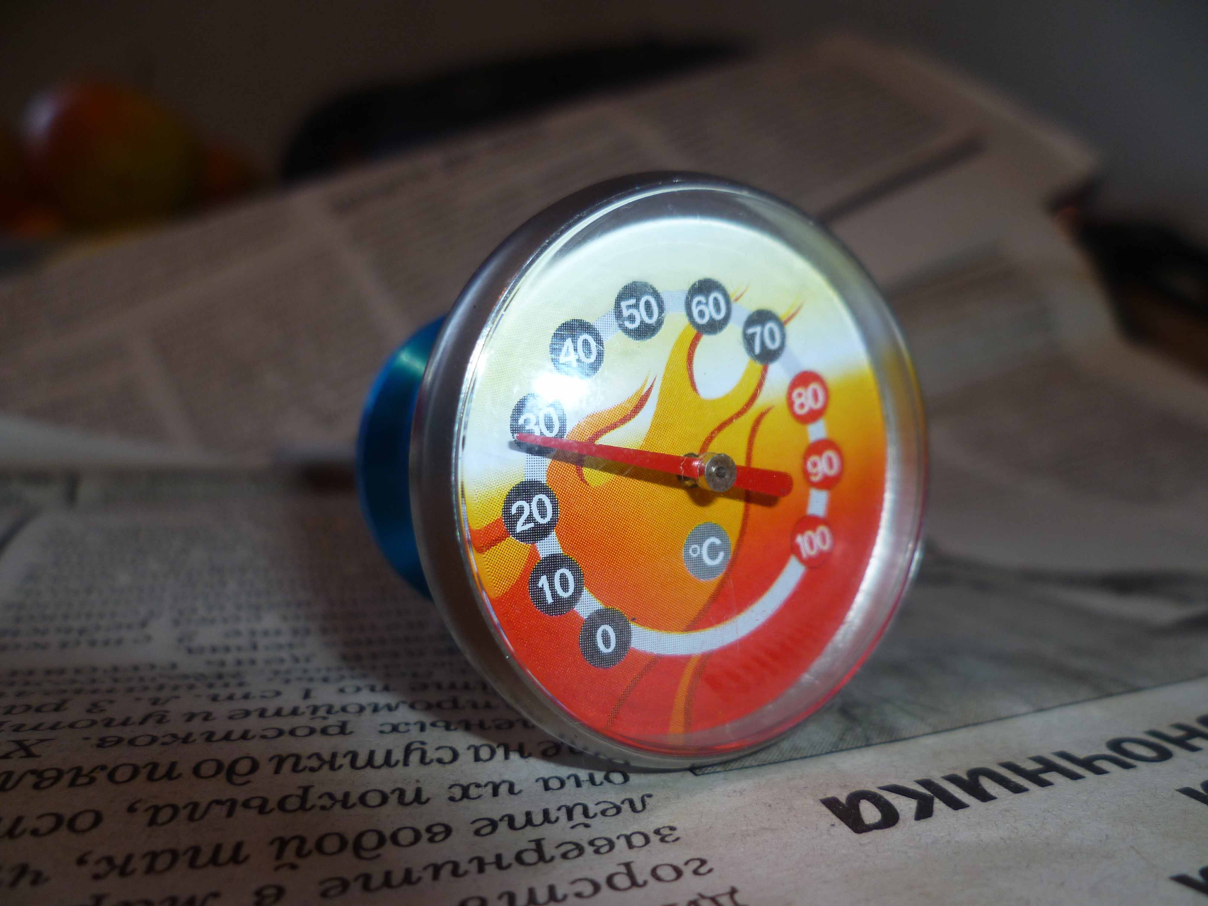

На одометре 545 км. Сегодня увеличил скорость до 40-55 км/ч.
Слежу за температурой масла с помощью щупа-термометра. Температура не поднималась более 80 градусов.
Скажу одно: скутер валит! С японским полтосом не сравнить. (да простят меня японоводы)

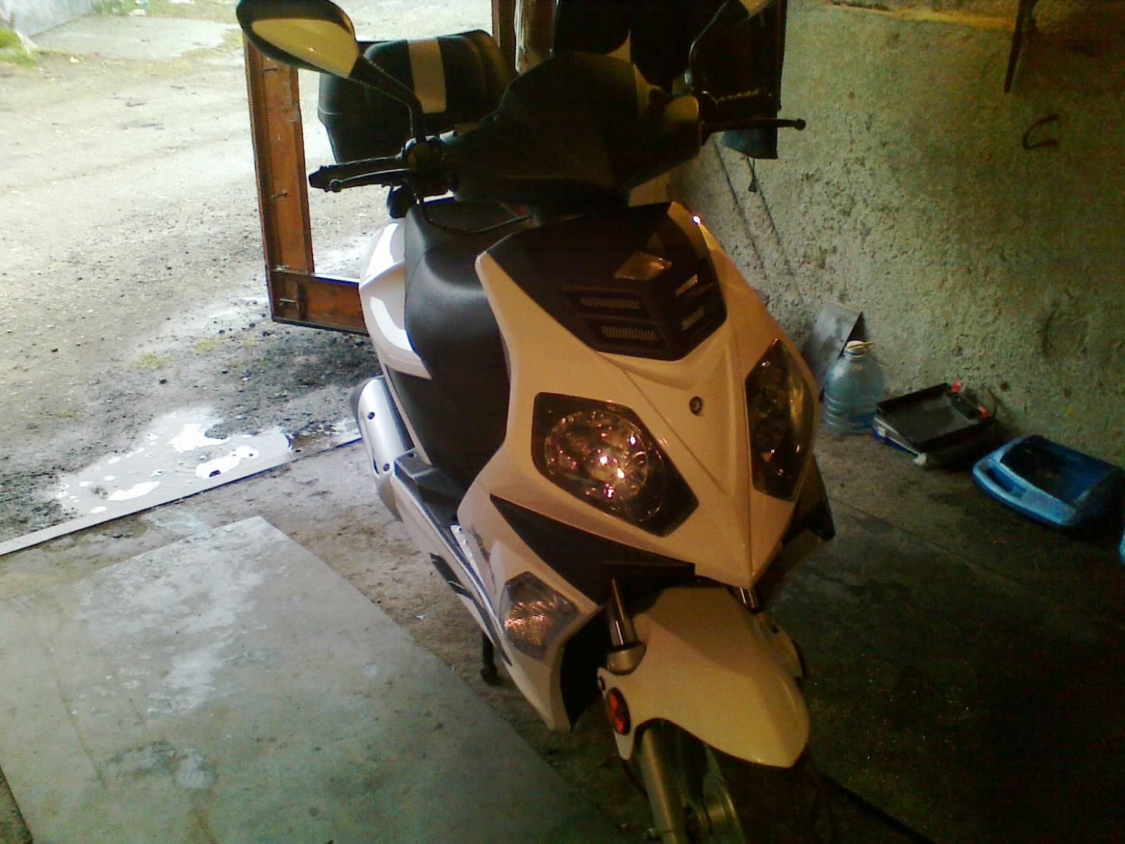

На одометре уже 620 км. Скоро второе ТО. Сегодня разгонялся до 80 км/ч (не надолго), чувствуется что это не предел.
Особых нареканий по скутеру нет.
Вскрывал корпус воздушного фильтра, заглянул в патрубок идущий к карбу- всё чисто.
Раздражает звук доносящийся от заднего дискового тормоза при езде на не высокой скорости. Одна из версий была что звук идёт от подшипника который стоит справа от колеса, но сняв суппорт и погазовав посторонние звуки отсутствовали, убедился в том что дело в колодках. При осмотре суппорта ничего подозрительного не обнаружил: поршни и колодки двигаются. Диск не погнут. Кстати, колодки с содержанием медной крошки.Поставил всё обратно. Звук не пропал. Прокатившись заметил что скутер плохо тормозит. Видимо на колодки попало масло и грязь с рук. Помыл колодки с "фейри" с помощью зубной щётки. Всё стало ОК, на невысокой скорости (км 40) при резком нажатии на тормоз колесо идёт на юз.
Спустя некоторое время после установки кофра услышал скрип доносящийся из-под кронштейна на котором крепится багажник и кофр. При разборке обнаружил что на двух болтах м6 и гайках (из четырёх) с помощью которых крепится кронштейн к раме, сорвана резьба. Т.к. гайки были приварены к раме и к ним никак не подобраться чтоб срезать, просверлил их сверлом на 8. Притянул кронштейн болтами соответствующими просверленным отверстиям. Надеюсь что на века. :) Теперь ничего не скрипит.
Сегодня попал под дождь. Заметил что шины "дубовые" на мокром асфальте.
По приезду в гараж вымыл и протёр насухо весь скутер. Таким я видел его только в магазине.*JOKINGLY*
Здорово выручает шлем от ветра и дождя.
В целом скутером доволен (не сглазить бы). Просто иногда очень приятно покопаться со скутером в гараже. *THUMBS UP*
