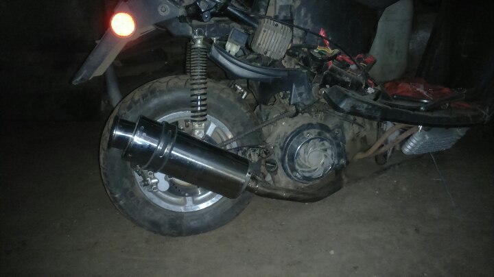

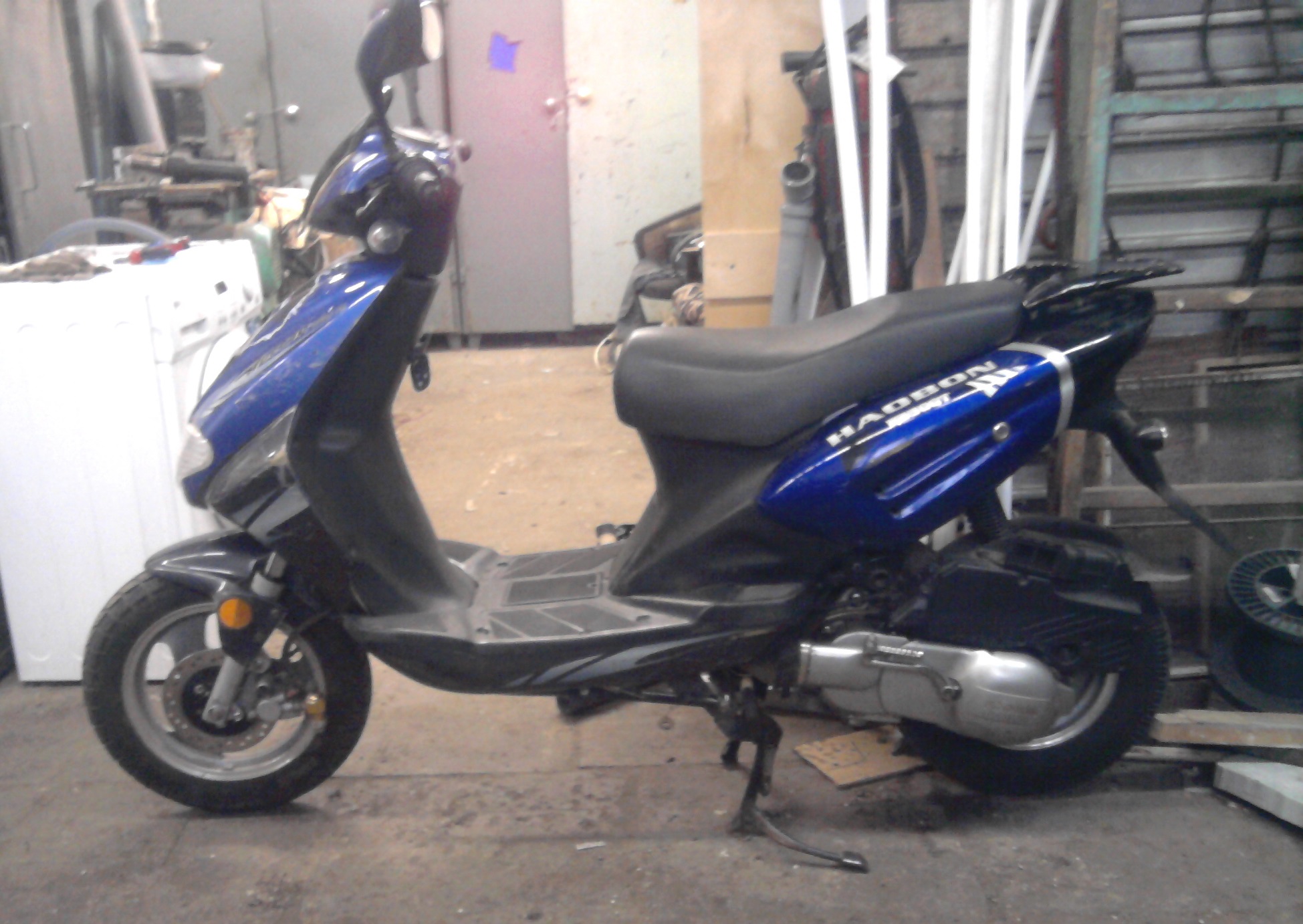

по прошлой теме; укоротил глушак на 10см, но еще не собрал! просто накинул глянуть как оно вышло, в принципе я доволен!!

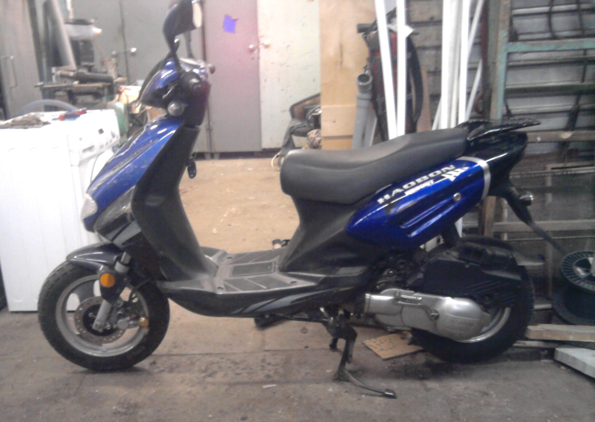

Открыл вчера сезон, холодновато и карб промыть надо, с холостых провал.

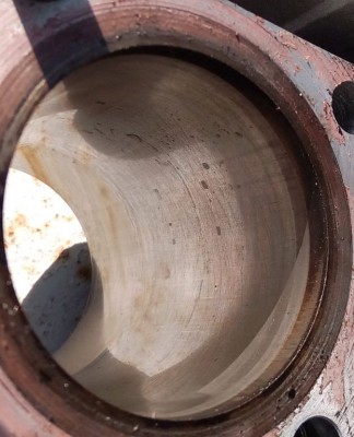

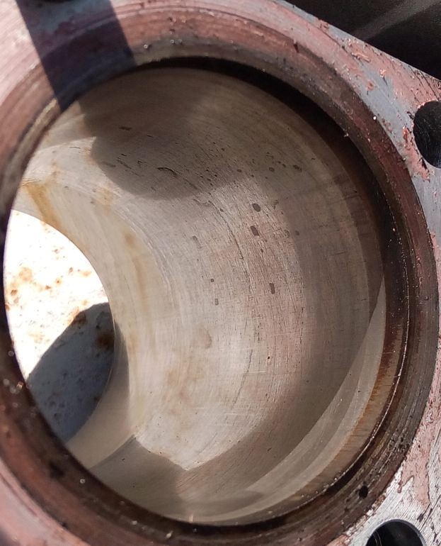

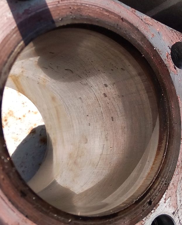

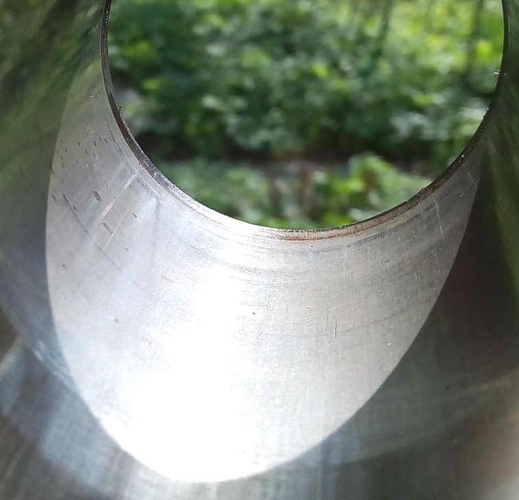

А давайте заценим цилиндр! Тот самый, 50мм, но со шпильками как у кубатуры.
Снял, ибо появились некоторые признаки, знакомые ранее по другому скутеру, характерные для кончающейся цпг.
Сколько этот цилиндр прошёл - никому не ведомо, у меня он проехал около 500 км.
1. Он с пятнами. Предполагаю что это следы ржавчины, там след от приржавевшего кольца. Возможно он какое-то время стоял без головы и туда попал дождь.
IMG_20180505_160406.jpg [ 90.18 KiB | Просмотров: 15524 ]
2. Виден бортик от первого кольца и углубление типа канавки от второго кольца.
IMG_20180505_160854.jpg [ 74.17 KiB | Просмотров: 15524 ]
Вопрос, собссно - можно ли считать сей цилиндр годным? Хон в остальных местах присутствует. Я его поставил обратно, двиг завелся, хотелось бы узнать, надолго ли этого цилиндра хватит.
 Заголовок сообщения: Re: Бортовой журнал - Haobon QT-10 by DMZ
СообщениеДобавлено: 06 Май 2018, 02:10
Сообщений: 1628
Считаю что годен, ещё походит.
Моей поршневой 10лет, >18ткм, признаков усталости пока не замечено.
СообщениеДобавлено: 06 Май 2018, 10:11
Сообщений: 678
Откуда: Эстония
Скутер: jog 100
Стаж: 9
Интересней было бы поршень увидеть ,его состояние более критично ... а судя по цилиндру ,воздушному фильтру не всегда уделяли внимание *JOKINGLY*
СообщениеДобавлено: 06 Май 2018, 11:09
Воистину так, ибо во впускном канале головы, перед самым клапаном, по стенкам, уплотненный слой нагара, при соскабливании оказавшийся глинистым грунтом.
Фильтр наверняка был кетайский с непроклеем.
Поршень не стал фотать, ибо он (уверен на 95%) новый, и кольца новые, заменили до меня ещё....
Коричневого налета, как после долгой эксплуатации, нет нигде, а я его не мыл и не чистил.

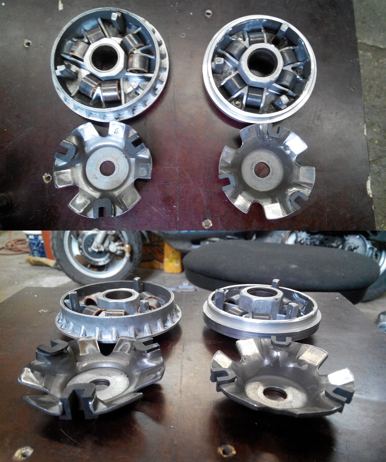

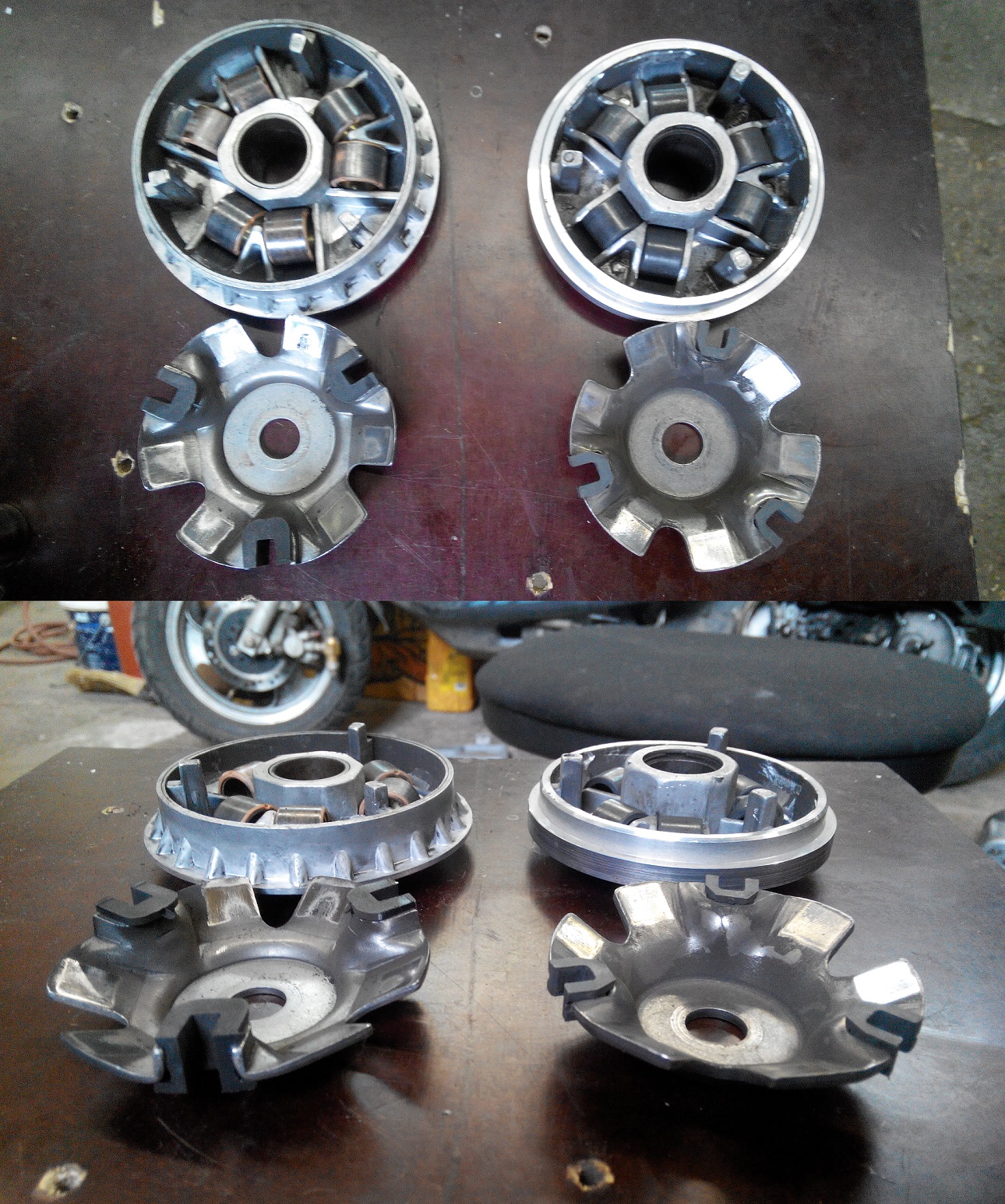

Поменял вариатор на от 157QMJ-H(GRACE), поставил 9-ти граммовые ролики(а надо-бы 10гр.), пружину торка на 1500об..
Разгонная характеристика получше, диаметр больше. При установке подложил под вариатор шайбу толщиной 4мм(втулка короче стоковой).
Слева новый, справа стоковый.
20180512.jpg [ 872.78 KiB | Просмотров: 15461 ]

Есть вопросик, а что втулка от вариатора IRBIS нормально встает на вал колен вала обычного китайца и не болтается, они что по диаметру одинаковые что ли.. И на моем вариаторе ролики стоят по 12 грамм, А ремень 906-22,5-30. На обычном же китайце 835-20-30, ширина не дотягивает. Как то пытался поставить на IRBIS обычный вариатор, втулка оказалась меньше и на вал ничего не налезло, это было так, ради пробы, подойдет нет. Убедился что ничего не подходит и отстал от этой затеи.

Причём тут IRBIS? Ищут по модели двигателя. На HAOBONе короткобазный 152-ой, со своим коленом и поршневой, остальное подходит от обычных 152 - 157-ых двигателей.

AVK-73 писал.
Поменял вариатор на от 157QMG-H(GRACE), поставил 9-ти граммовые ролики(а надо-бы 10гр.
IRBIS при том, что у него двигатель 157QMG-H.. GRAGE Это модель моего скутера, что ты и написал, что взял вариатор от него и поставил.. Если все так хорошо подходит, то что это у тебя там за солянка еще и с моим колен валом.. А какой интересно длинны там ремень..

Поменял вариатор на от 157QMJ-H(SKYNET) http://scooter-ani.ru/product/variator- ... aceskynet/
В каком смысле *втулка оказалась меньше и на вал ничего не налезло*, диаметр вала под втулкой-15мм, по фотографии видно что диаметры одинаковые.
А ремень там 743х20х30, для двигателя 152QMI с 10-м колесом.

Ок, спасибо, все понятно.. Значит твой двигатель не как для обычного китайца.
Пробовал ставить вариатор, от обычного 157 - го QMG, на двигатель 157 QMG - H, не ставится и не лезет. Диаметры разные, но я их не измерял, просто знаю что практически все запчасти надо уже искать именно на этот движок 157 QMG - H. Что там может быть общего кроме ЦПГ пока не знаю, но если на нем все такое большое и огромное, вдруг там китайцы и диаметр картера для установки ЦПГ сделали таким же огромным и большим, что можно будет как родное, поставить туда кубиков 180 или 200..
