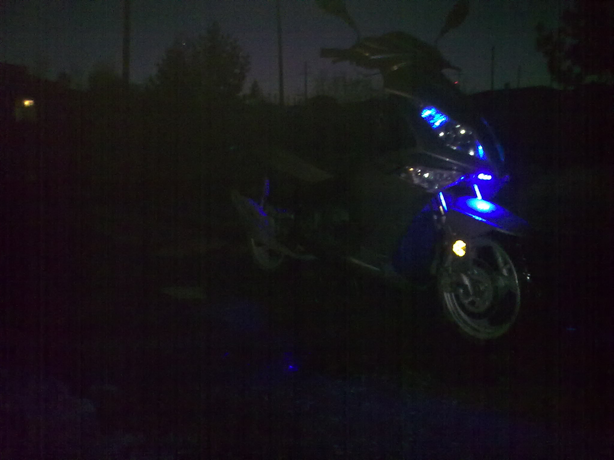

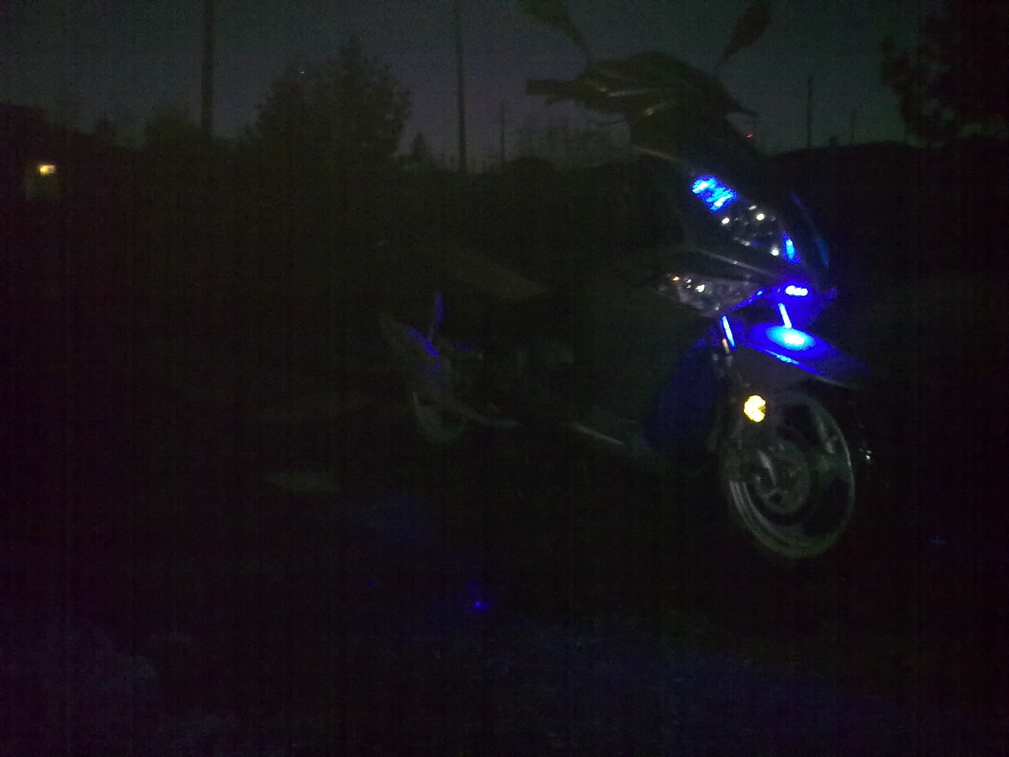

последние часы его жизни:
04042010500.jpg [ 172.23 KiB | Просмотров: 4383 ]
04042010499.jpg [ 241.41 KiB | Просмотров: 4383 ]
