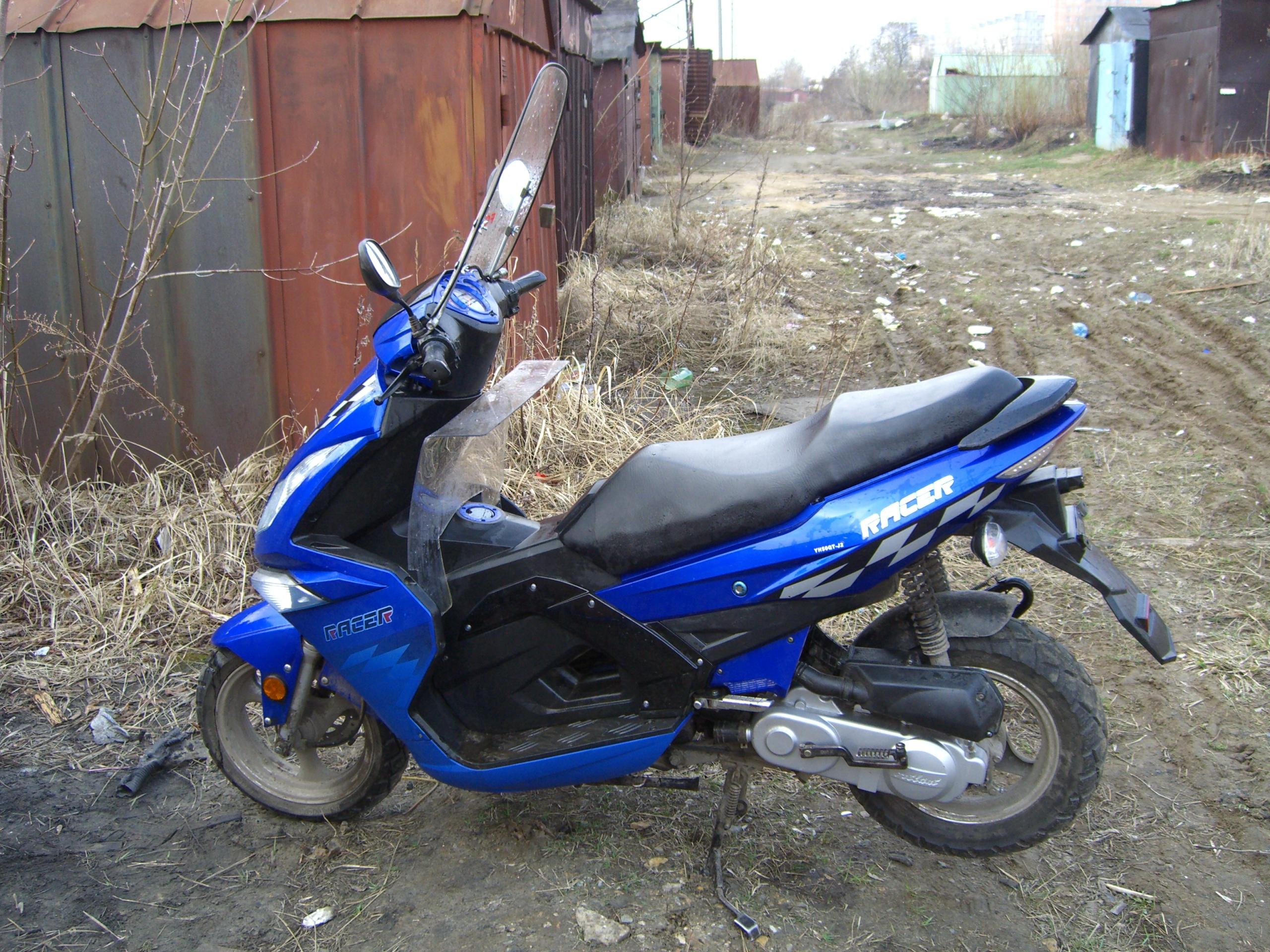

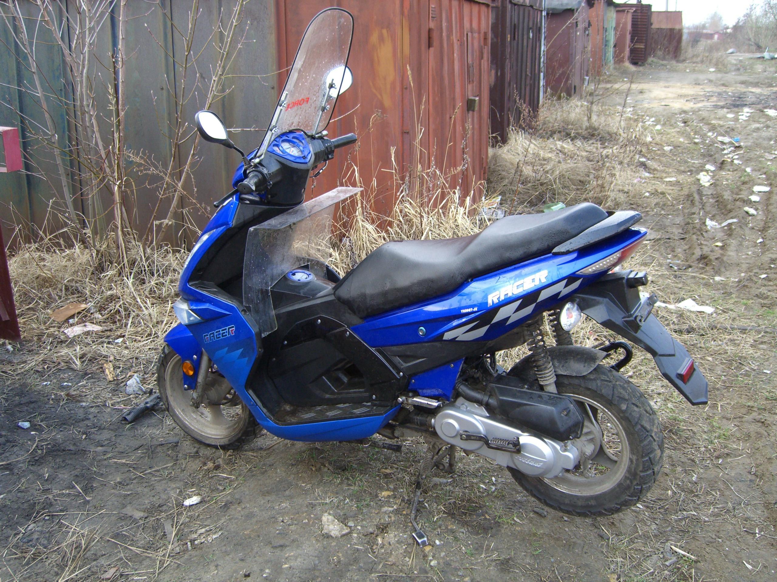

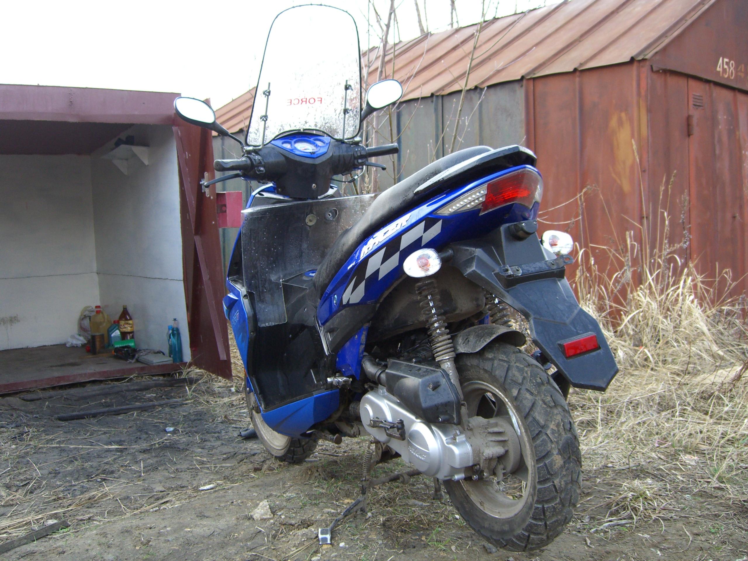

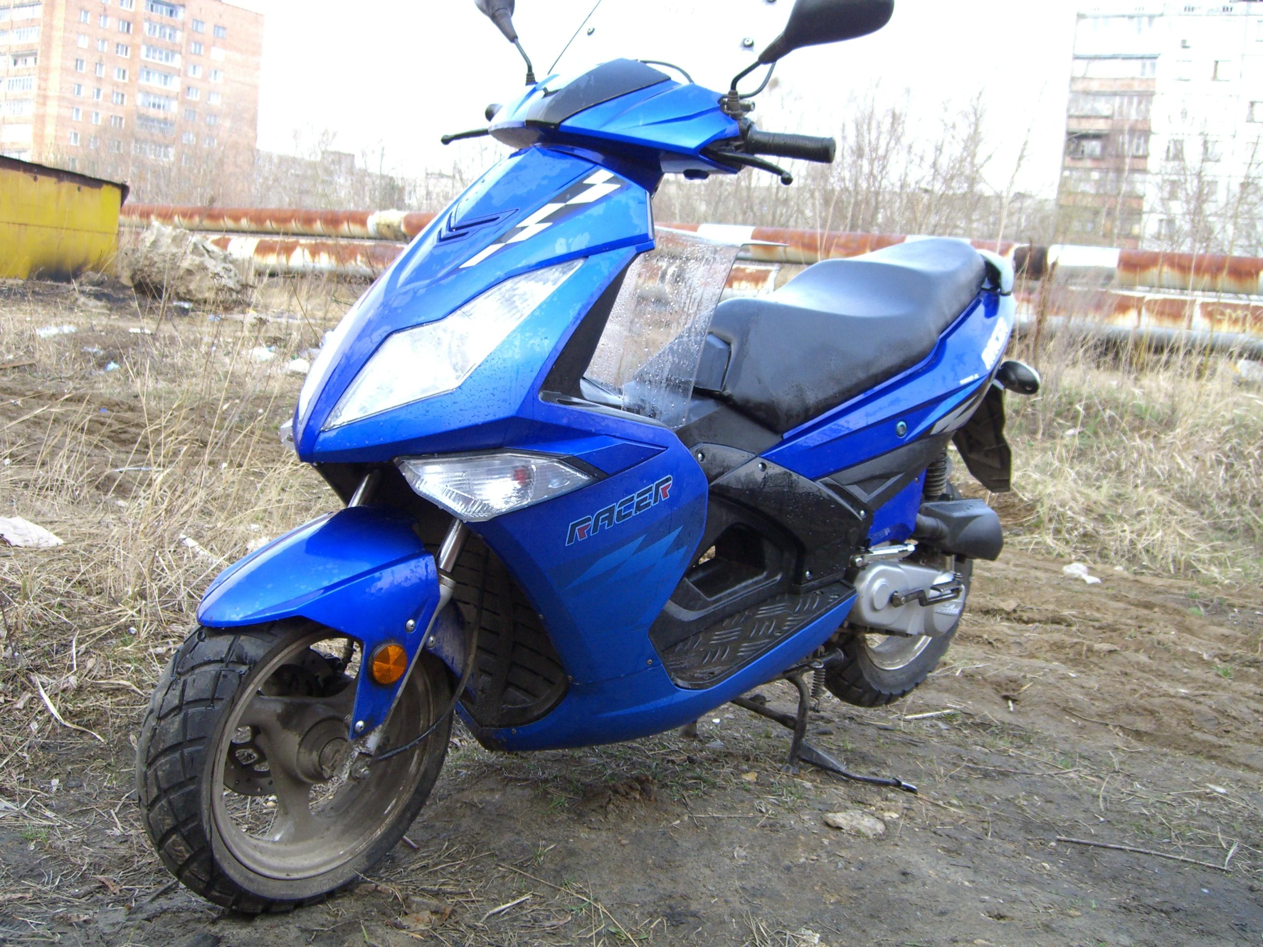

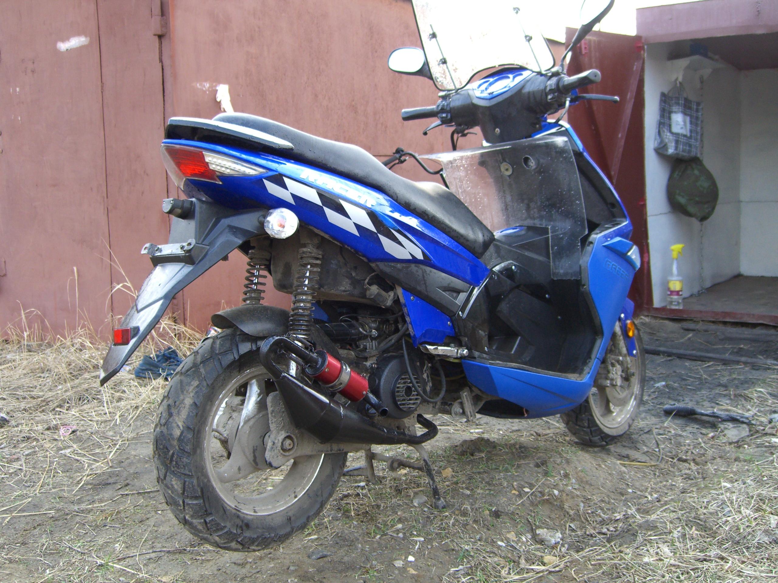

Фото моего с ветровиками после частичной покраски из балончика.
