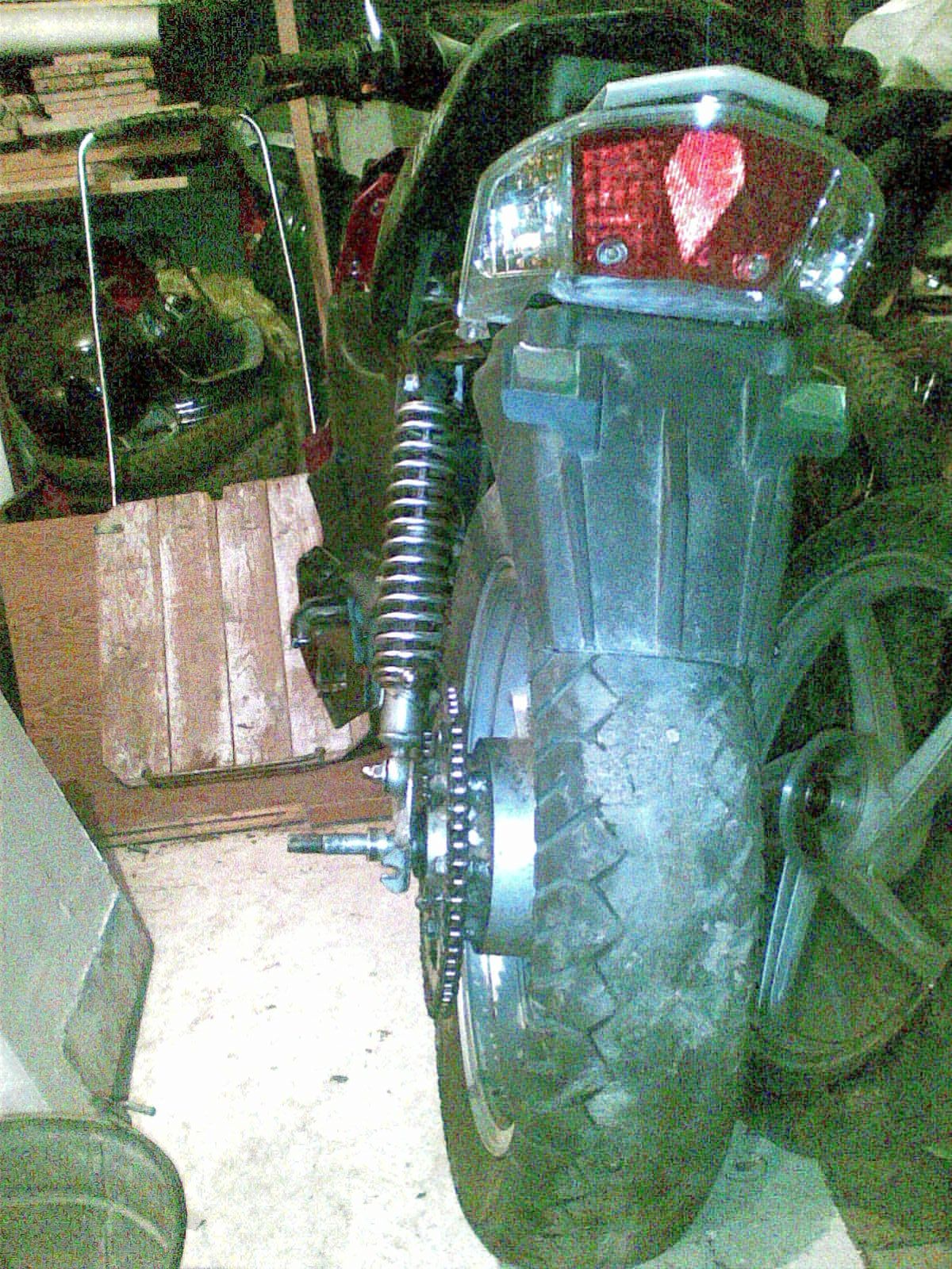

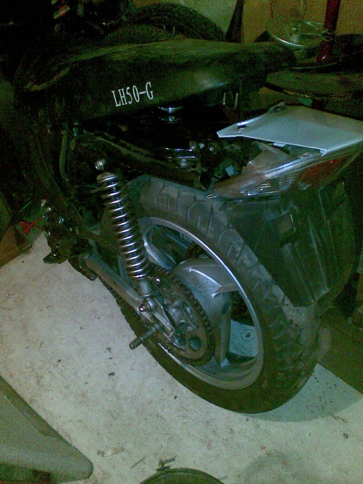

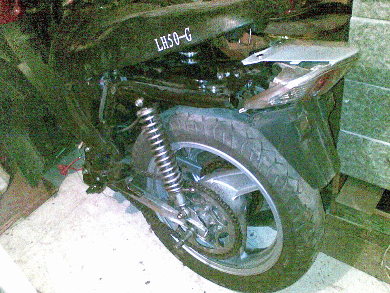

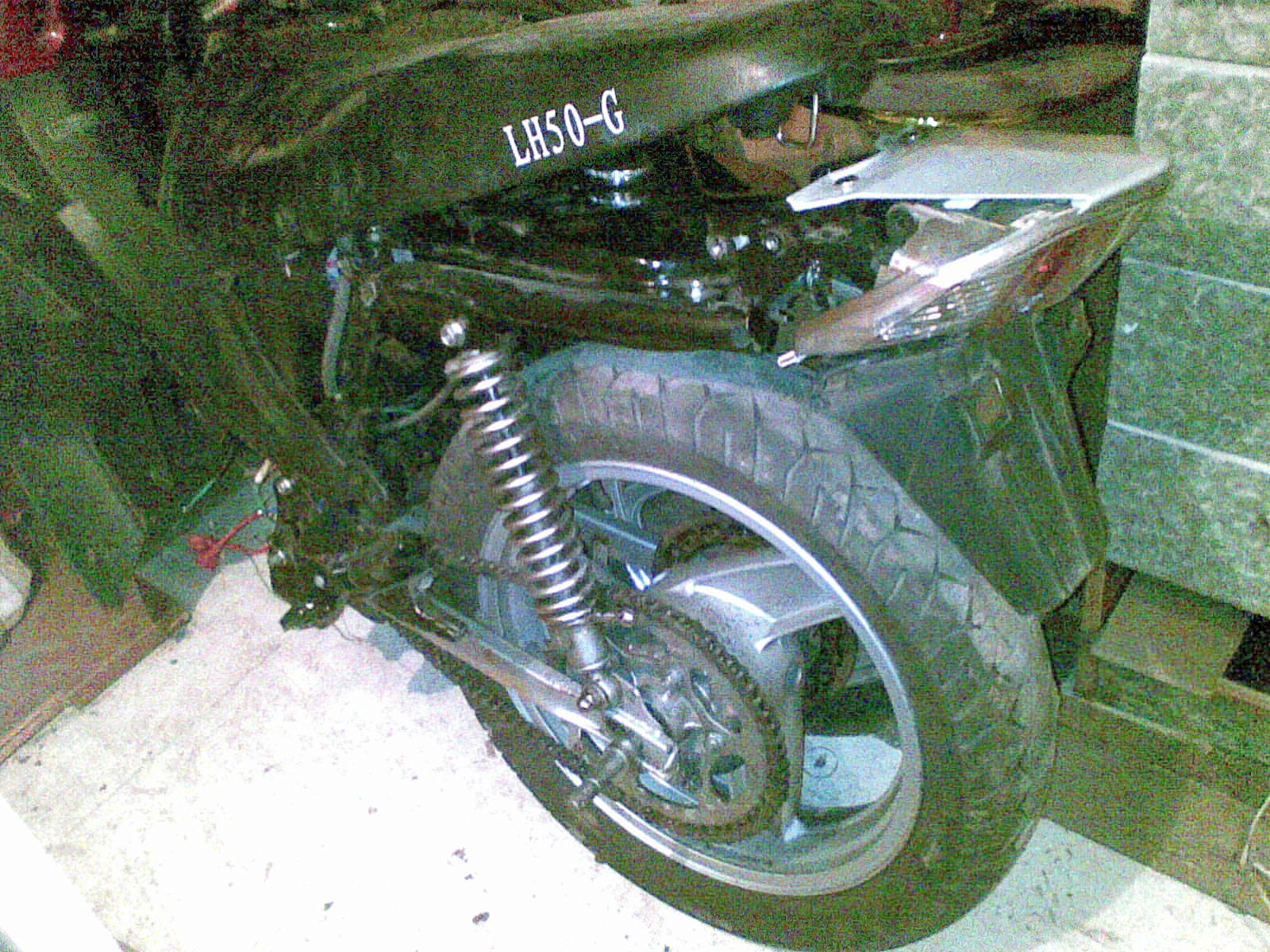

Как обещал,фоты Великого Широкого Колеса (ВШК) на ранней стадии имплатации:
(Сразу прошу прощения за качество фото,телефонная камера... *DONT_KNOW* )
(Сразу прошу прощения за качество фото,телефонная камера... )
:-o :-o :-o :-o !
я неузнаю ускоколесого винда!!!!!
ну ваще мегакруто получается *THUMBS UP* *THUMBS UP* *THUMBS UP* !
что еще заменил чтобы поставить колесо???
 Заголовок сообщения: Re: Купил ABM WIND
СообщениеДобавлено: 31 Oct 2009, 19:16
Пришлось "подрубить" защиту и пропилить под более толстую ось ушки в маятнике и отверстия в натяжителях.
Придётся так же шаманить с задним тормозом(на ободе диск) и с обеими звёздочками.
моторную слегка вынести в сторону проставкой,а на колесе... придётся придумывать крепление родной звезды к колесу.
