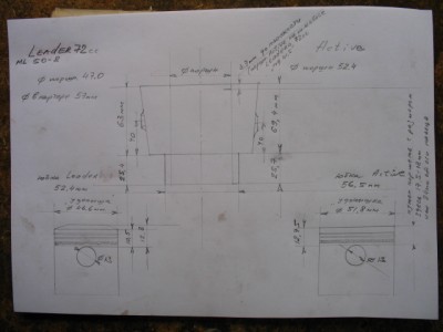

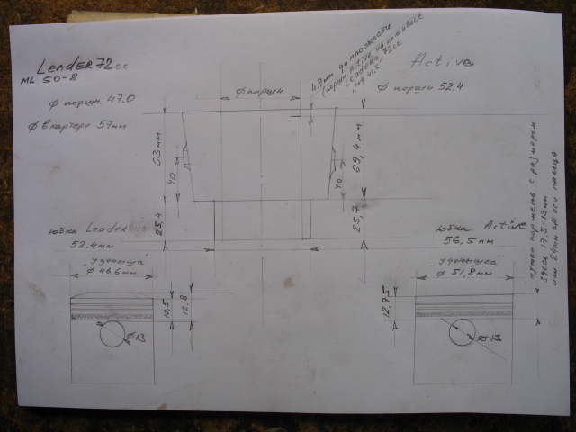

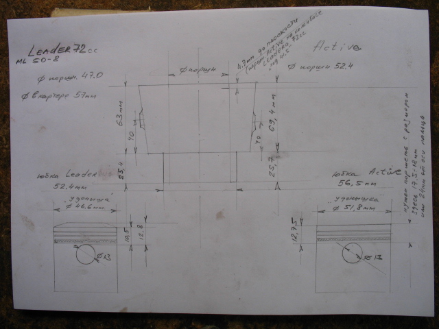

Rus писал(а):
Потому что у 50сс поршень ниже, чем у 110сс, и если 110сс поршневую подрезать до размеров 50сс, то поршень окажется очень высоко и упрется в головку цилиндра, и тогда никакая его проточка не спасет. [/quote]
Размеры цилиндра 107сс надо приводить до размеров установленного ранее 72сс, иначе начнутся проблеммы с цепью распредвала.
Да, поршень будет выступать над плоскостью цилиндра на 2мм примерно, и для исключения "встречи" с головкой и клапанами с поршня необходимо снять фаску 2х14мм.(прочность днища практически не нарушается)
Когда переделывал, снимал понемногу с примерками, пока не снял везде по 3мм.
В итоге, при подвязанной к звездочке цепи ГРМ при сборке все стало на свои места без проблемм, положение метки ВМТ не нарушилось.
Вот еще парень сделал:http://ironeagle.ru/ief/topic.php?forum=8&topic=179
Комментарий к файлу: рамеры снятые при переделке
