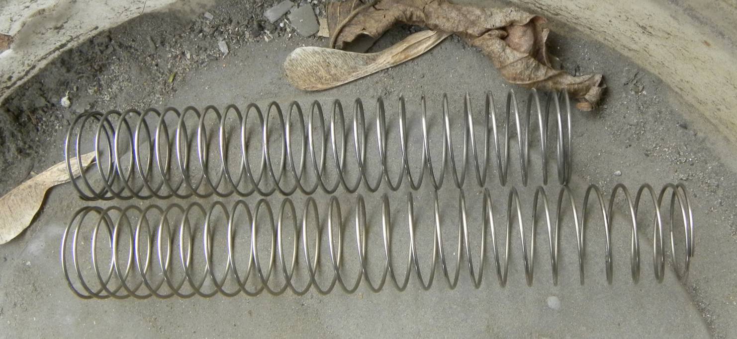

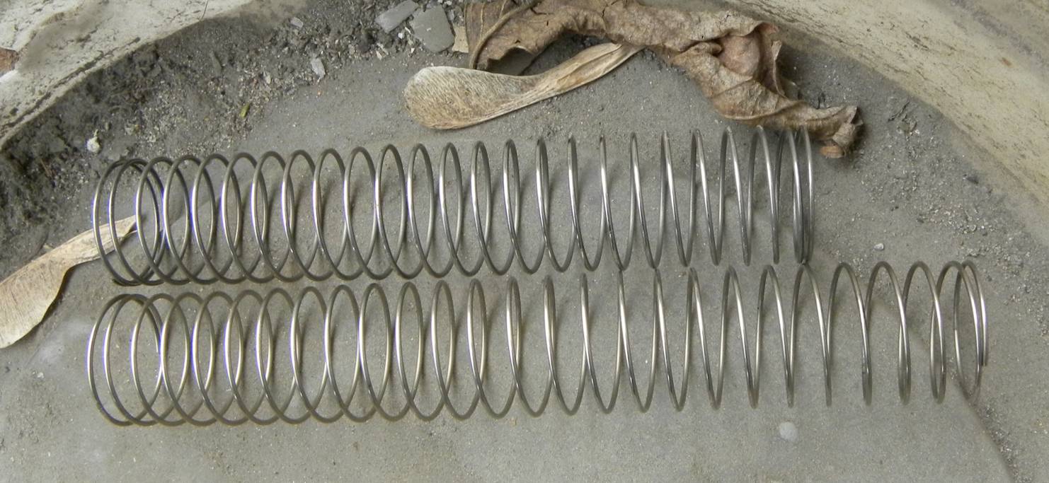

Разбирался с главной пружиной карбюратора. Которая в главной диафрагме.
Результаты исследований показали, что эту пружину надо подбирать, и ранее выяснилось (где-то писал, не найду щас), что эти пружины вообще-то разные! Хотя карбы одинаковые.
На 157qmj, 150 кубов, пружина самая длинная. Когда она в карбе, она сжата. Этот размер я намерил в 60-61мм - это длина пружины в поджатом состоянии как она стоит в карбе.
На 152qmi, 125 кубов, пружина короче.
На чашке весов сжимал пружины до 60 мм. Пружина от 150 кубов давит на чашку с силой 80г, от 125-ти кубов - 60г.
На обсуждаемом тут уникальном движке с диаметром цилиндра 50мм объем вообще 100 кубов.
У меня он нормально не ехал, карб был истинно от 125 кубиков, пружина короткая.
Укоротил ее ещё больше, сделал что она давит 45-50г, сжатая до 60 мм.
Ну скутер стал ехать...
Но по звуку понятно, что надо уточнять дальше. Хорошо бы проверить 35-40г при 60мм, но это в следующий подход к этому скутеру.
На фотке заводские пружины для 125 и 150 кубов. Диаметр проволоки один и тот же (0,7мм), но разная длина и разный шаг навивки, на 125-й шаг чуть поменьше.
пружины.jpg [ 193.07 KiB | Просмотров: 11653 ]

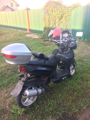

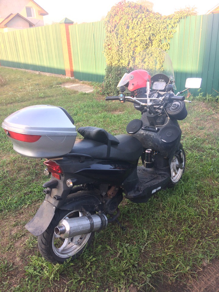

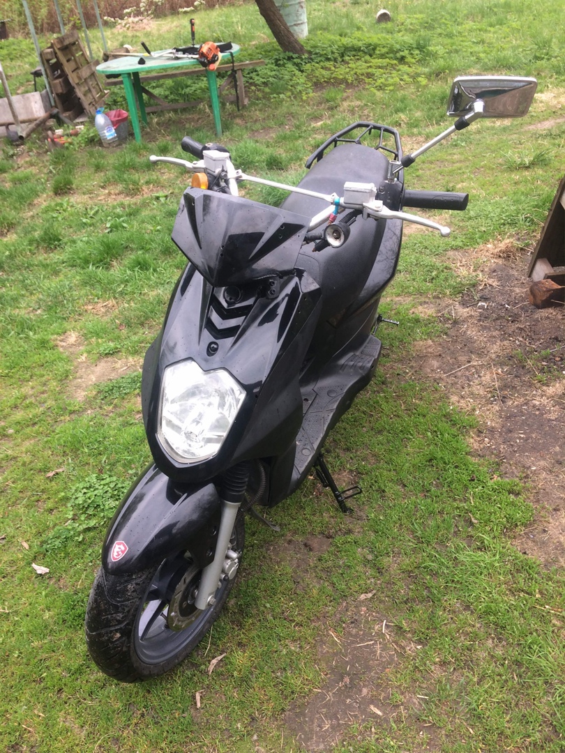

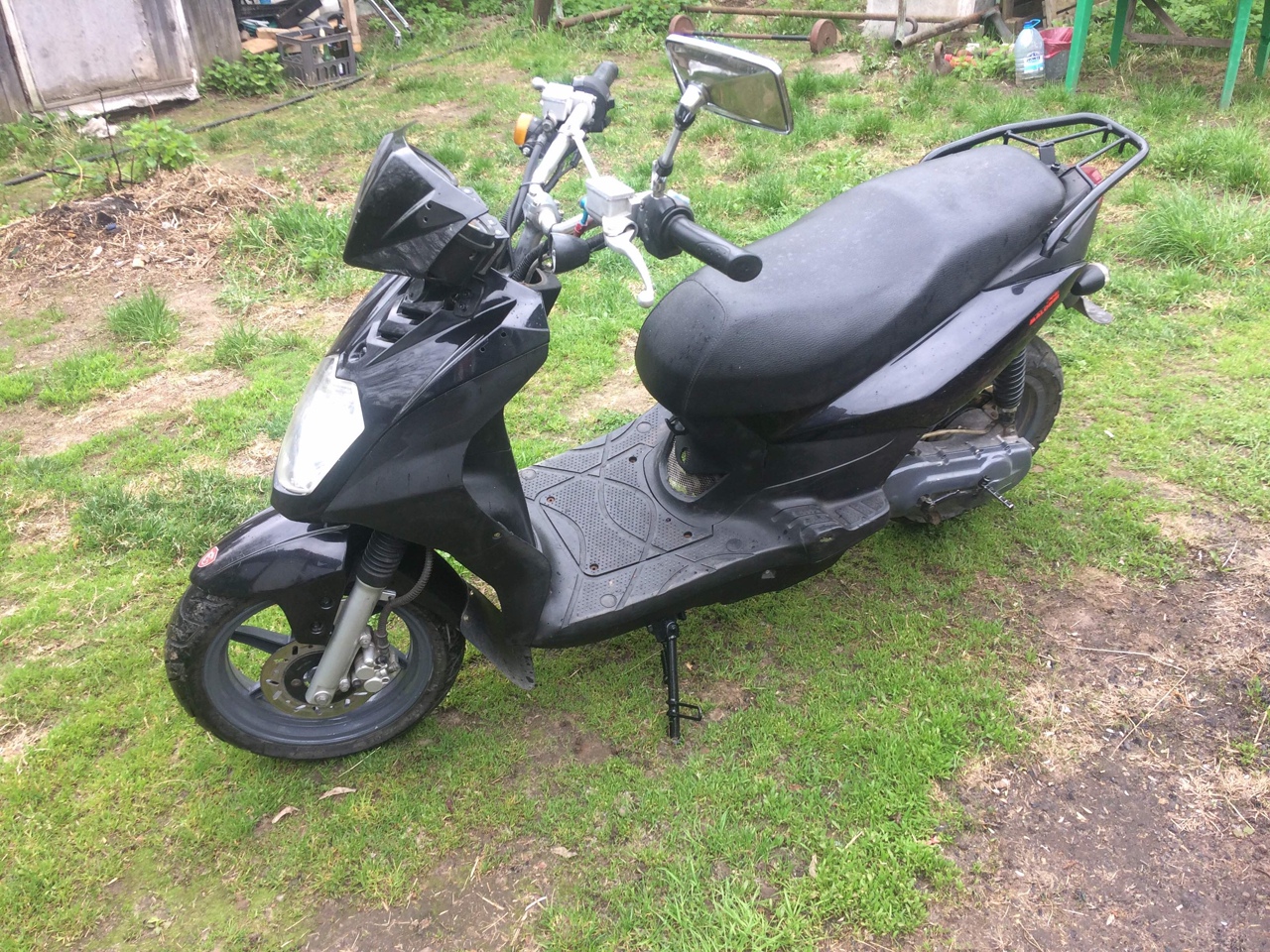

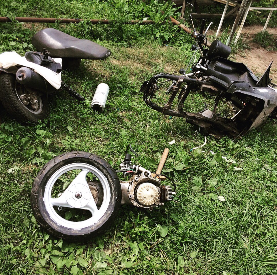

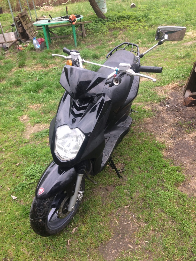

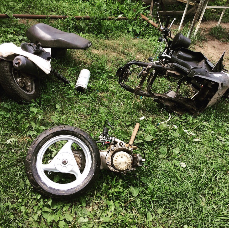

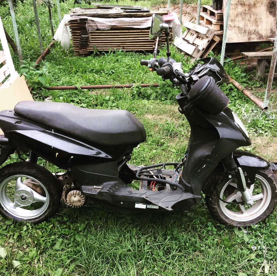

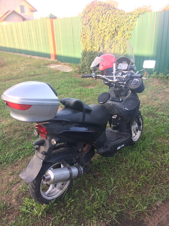

Всем привет!
Небольшой фотоотчет за 3 года, ну или сколько там?)))
5.jpg [ 380.47 KiB | Просмотров: 11562 ]
4.jpg [ 537.94 KiB | Просмотров: 11562 ]
3.jpg [ 264.91 KiB | Просмотров: 11562 ]
2.jpg [ 647.97 KiB | Просмотров: 11562 ]
1.jpg [ 719.08 KiB | Просмотров: 11562 ]
Куча совкоциклов, а потом Sym Orbit 50->72cc->180+A9, 170=>1E4QMB 40mm=>водяная Minarelli, TopPerformance 72cc, Dell Orto 17,5, TPR VFORCE3, Malossi Multivar, Leo Vince ZX by AVK-73.
 Заголовок сообщения: Re: Бортовой журнал - Haobon QT-10 by DMZ
СообщениеДобавлено: 06 Jul 2022, 21:04
Зарегистрирован: 11 Jul 2011, 11:45
Сообщений: 156
Скутер: Sym Orbit 50+
Стаж: ёр

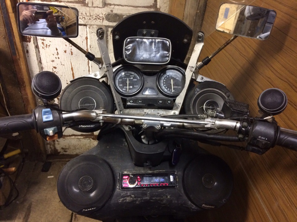

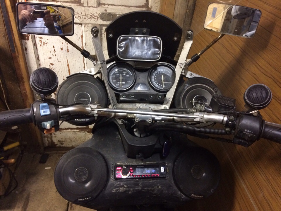

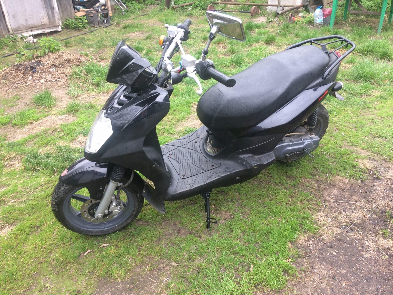

В итоге поставил водяную минарелли и снял музыку.
8.jpg [ 778.91 KiB | Просмотров: 11561 ]
7.jpg [ 561.61 KiB | Просмотров: 11561 ]
6.jpg [ 745.99 KiB | Просмотров: 11561 ]
