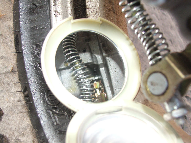

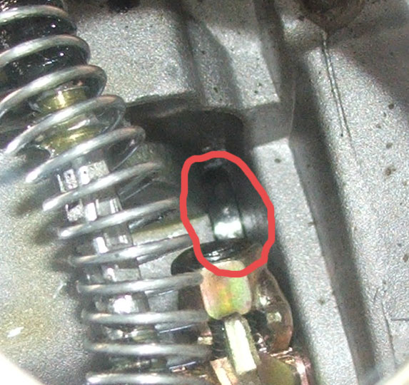

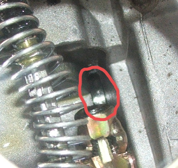

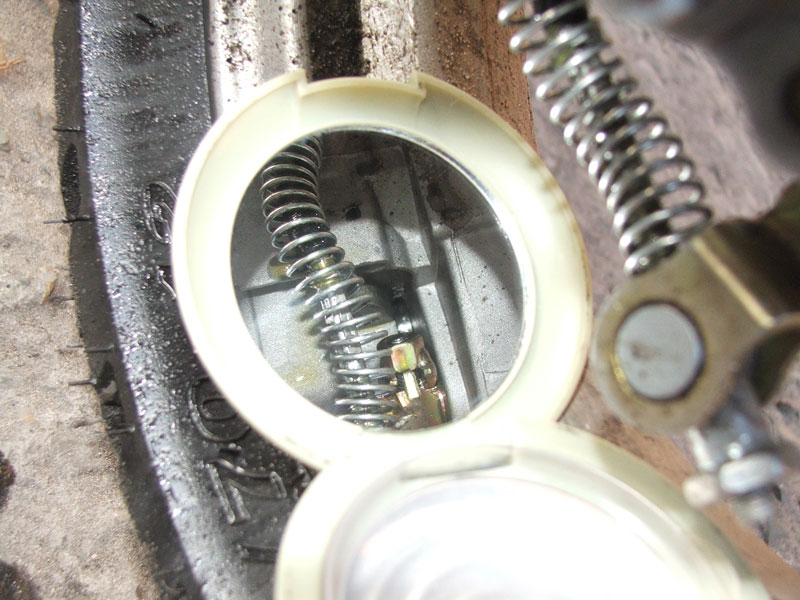

Ну а я все ищу где течет масло из редуктора ))
Вроде нашел. Это конкретная дыра. И вроде как, судя по фотке, там виднеется какой то вал. Это как понимать, пьяный китаец фрезернул лишенего? Посмотрел это место на другом мопеде - пока не понятно, там какое-то затемнение на том месте. То ли засралось и не течет из-за этого, то ли нет там дырки на нормальном аппарате.
Масло слил, его оказалось ~70 мл.
02.jpg [ 83.83 KiB | Просмотров: 4144 ]
01.jpg [ 104.72 KiB | Просмотров: 4144 ]

Ну в редуктор и помещается максимум 100мл масла.А если течет может стоит обратится в гарантийку для устранения дефекта или замены бракованного картера.
Поехать по гарантийному, это считай день потерять. А с моей работой это не просто.
Плюс, я уже начал кое-какие переделки под себя. Если что серьезное случится, я их замаскирую. А пока не хочу суетиться. Залеплю какой нибудь холодной сваркой да и все. Или мож лишнее вытечет да устаканится.
Вобщем, я ждал подлянок от китая, но не думал, что так быстро. :)

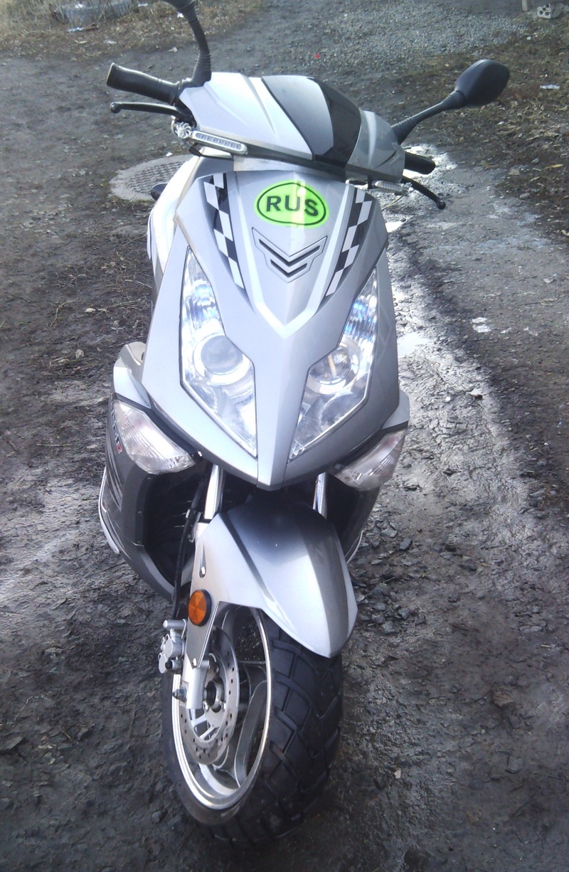

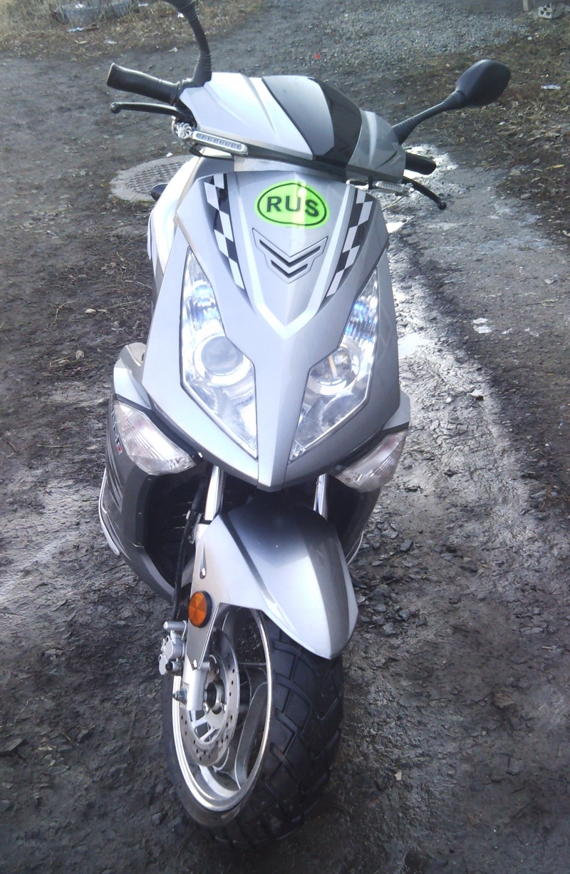

Комментарий к файлу: у меня диоды норм светят даже при дневном свете видно, правда хреново, ночью потом сфоткаю, скину.
SUNP0173.jpg [ 458.31 KiB | Просмотров: 4270 ]
