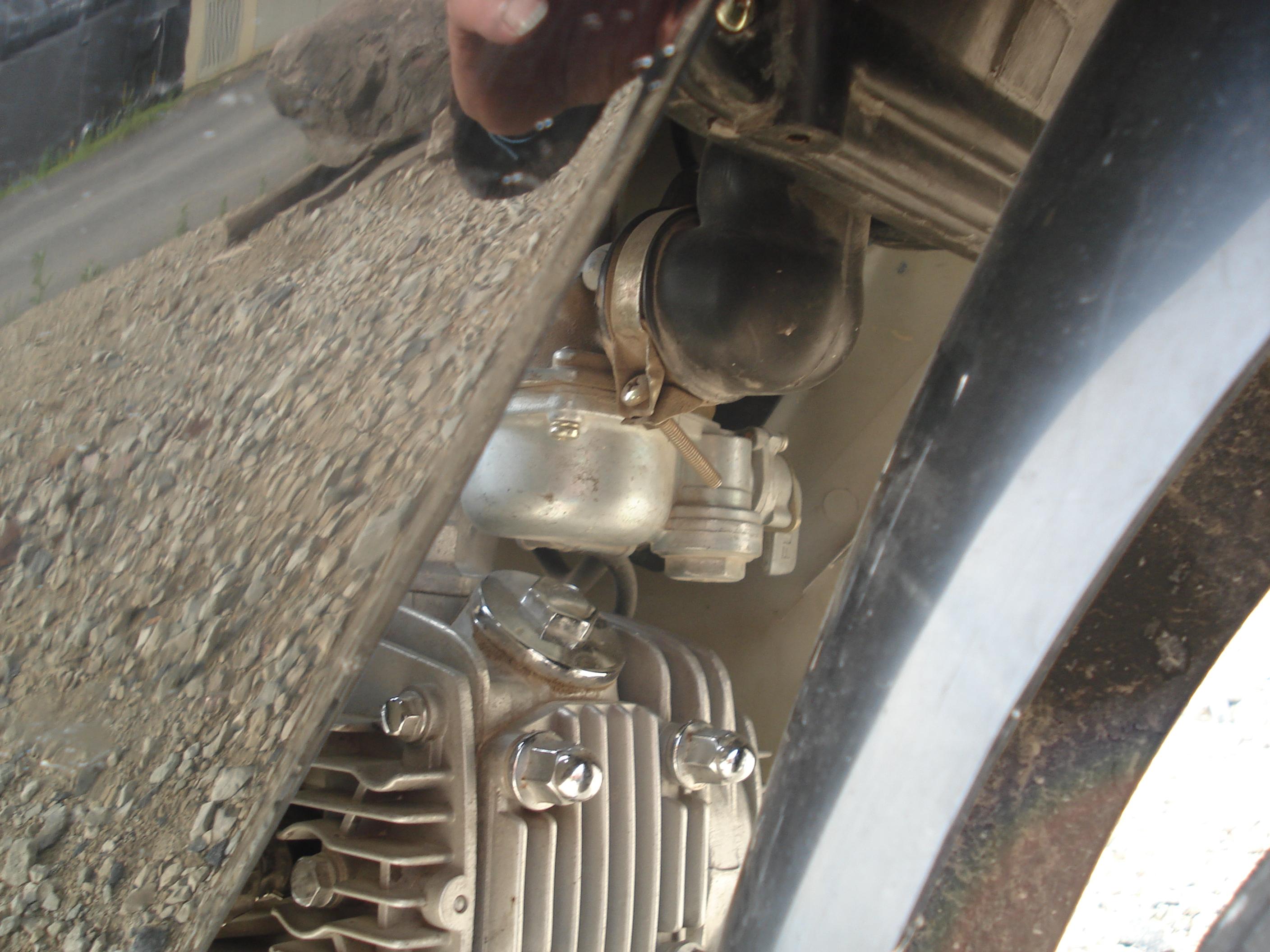

Sir Serge писал(а):
Fil WIND писал(а):
Рассматривал в скутермаге скутерные карбюраторы и заметил, что у них целая куча бензошлангов торчит! Кто знает куда их на винде подключать?
Никуда. И я бы не стал пихать на этот мотор скутерный карбюратор при наличии работоспособного родного. Ибо он крайне капризен по сравнению с тем, что на FMB ставят.

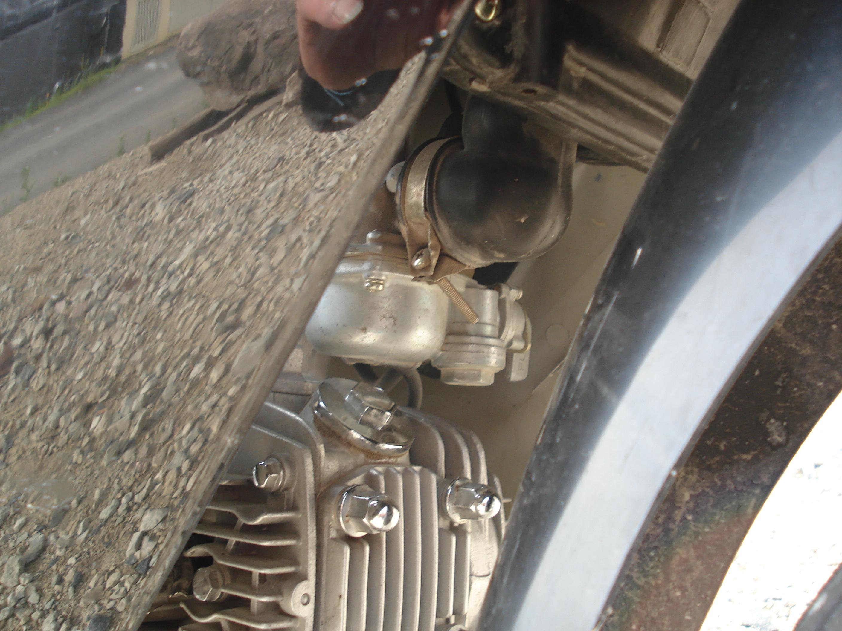

есть простые карбы и на 120сс,если не для гонок,а для простой эксплуатации даже предпочтительней из за простоты

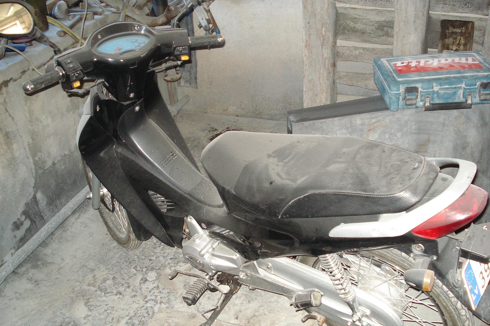

кстати я посмотрел брызговик не снять он там вместе с задним обтекателем сделан!

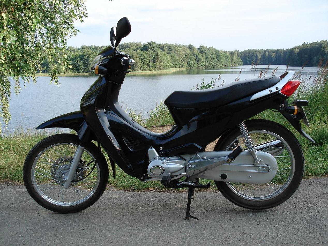

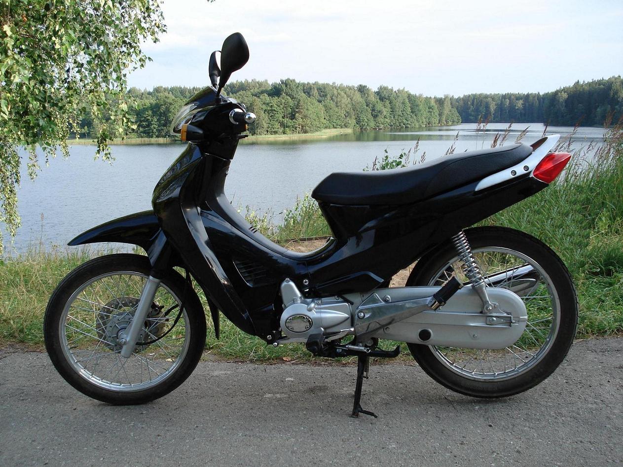

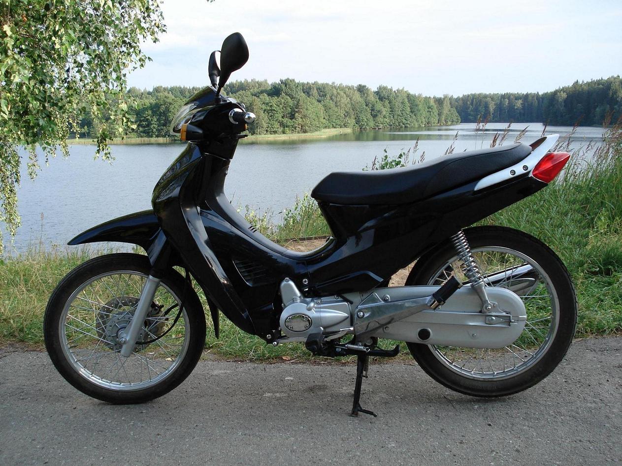

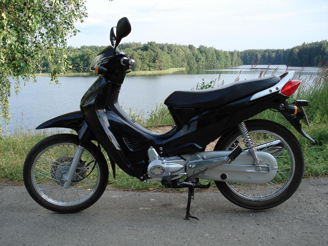

у меня крыло прикручено,но возникает масса других проблем,поворотники надо куда то крепить,замок сидухи и номер с подсведкой приклеивать,незнаю оплачивается ли из за индонезийского вида так химичить

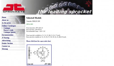

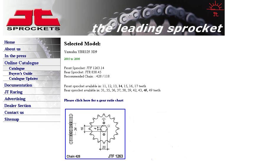

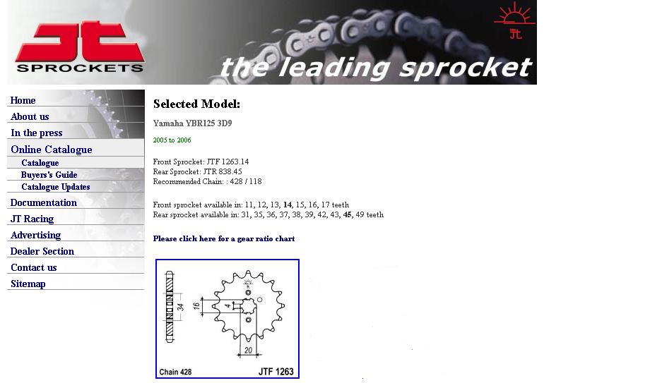

А какие звёздочки у Вас стоят? Я имею ввиду количество зубьев на ведущей и ведомой шестерне?
когда то считал,уже подзабыл, вроде 14 на 38 если интересует уточню,в течении недели в мастерскую схожу,немного приболет и 2 недели не катался,даже апарат запылился :)все верно нашел запись в ящике 14 на 38 ведущая как на фото,ведомой еще номер надо уточнять

Спасибо, у меня на 72сс такие-же, сейчас делаю 110, так и оставлю.Наверно если ставить 15 или 16 то двоих ему тяжеловато везти будет. :009<

110 и 120сс по мощи одинаковые у 120 мож крутящий момент на более низких оборотах,на тягу не обижаюсь и скорости хватает,спидометр 110 показывает но в реале по секундомеру тока сотню бегает,я думаю нет смысла ставить 15-17 скорость не увеличится,скорей упадет,не будет выходить на обороты на которых максимальная моща,тока если с горки и по ветру,а средняя значительно упадет
