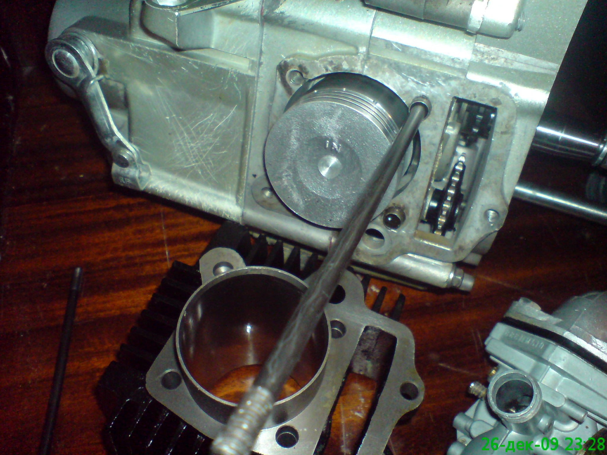

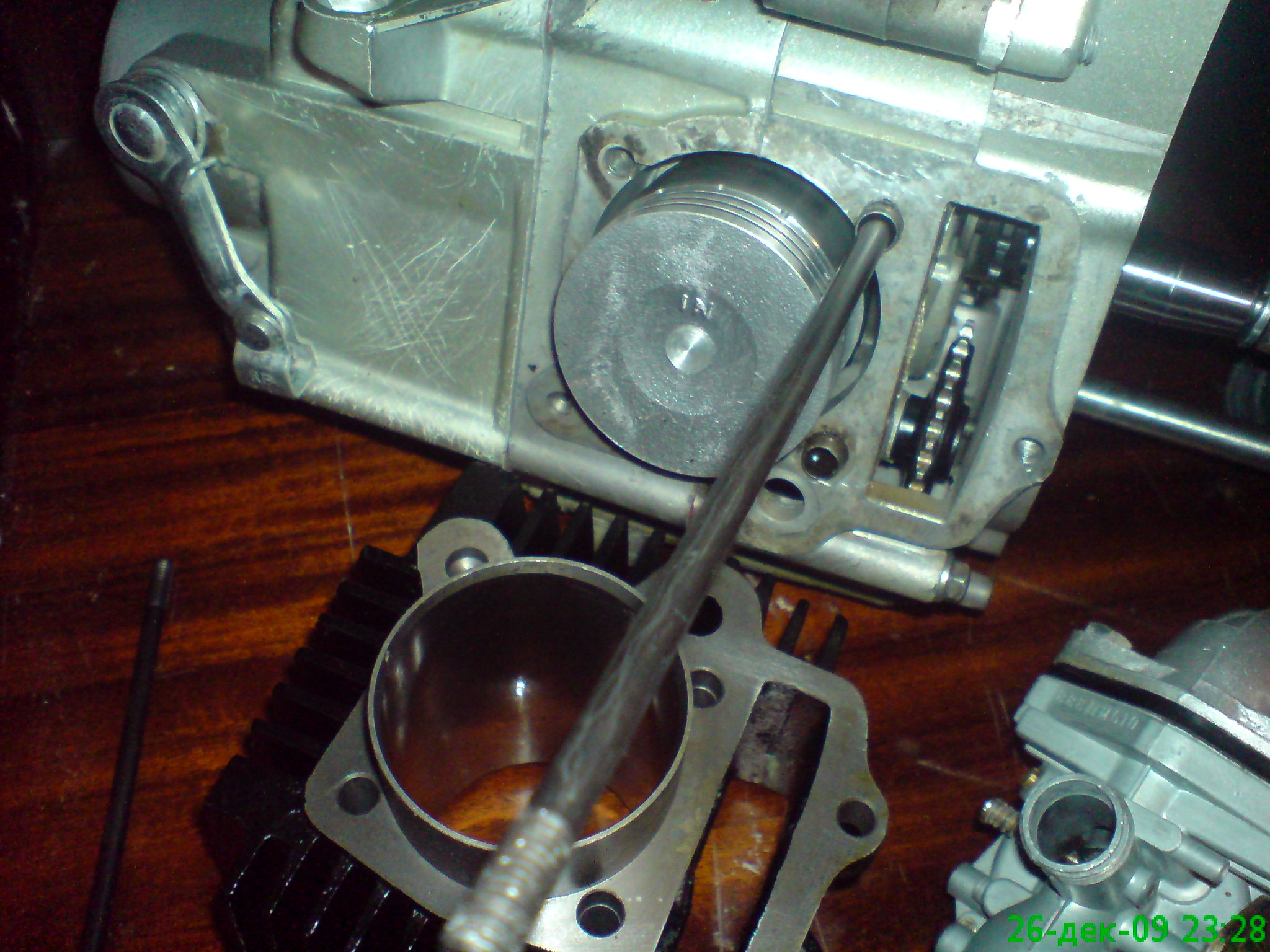

pauls писал(а):
Мужики,поддержите или опровергните мою мыслю кто тюном занимался.двигатель 1Р53FMI поршень 52,4мм ход 55,5мм кубатура 119,6сс степень сжатия 9,0:1 цилиндр чугунный,есть мысля подыскать поршень 56мм,думаю цилиндр до такого размера можно будет расточить,кубатура увеличится до 136сс степень сжатия при прежней головке до 10,2 с бензином нет проблем и ресурс не важен.При прежних фазах газораспределения не должен потерять на низах,но верха должны возрасти и по оборотам и по крутящему моменту,с заменой карба и выпускной системы жизнь покажет :)

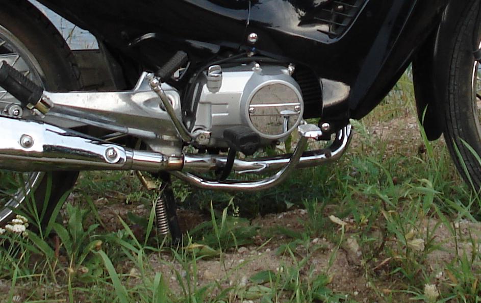

Там вроде на 3,6мм растачивать уже и некуда. Кстати у меня 52,4 мм но 110сс -почему?
DSC00879.JPG [ 688.01 KiB | Просмотров: 4842 ]
 Заголовок сообщения: Re: Купил ABM WIND
СообщениеДобавлено: 27 Dec 2009, 02:13
Сообщений: 661
Скутер: NEWERA 125
Стаж: мото 42 скутерета 10

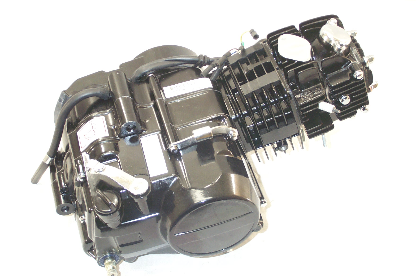

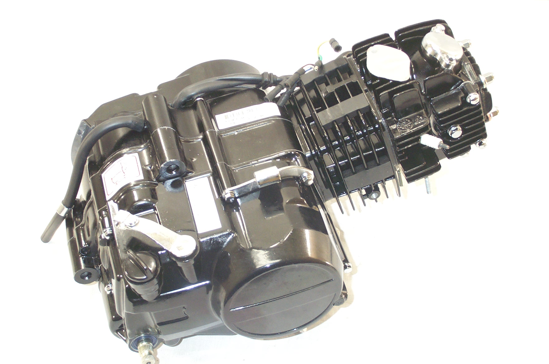

Fil WIND писал(а):
Наверно разные двигатели,у тебя 106сс с ходом 49,5.у лифана есть еще двигатели с ходом 54мм,я свой даже не знаю кем изготовлен,ход 55.5.двигатель еще не снимал,что внутри еще не знаю,в бумагах кубатура указана 120сс на вид тоже больше выглядит чем 139.у соседа мопедка 72сс.я в этих двигателях еще не разобрался,с наружи пишется одно,внутри совсем другое.ведь как то впаривают и 140cc c поршнем 55,вот и думаю под такой поршень как у монстра и двигатели вроде похожи.а каке растояние между центрами шпилех Х на твоем,на своем его могу замерить не снимая двигатель.у нас приходится плясать от 125сс,до 125сс годятся В права,на большую кубатуру нужны А.естественно кубатуру никто не проверяет если ТС зарегистрировано по 125сс.даже в полтинники ставят двигатели 140сс,но тогда всеравно можешь ехать только 50км/ч если зарегистрирован как 50сс
http://www.hooperimports.com/product.as ... 40cc-4Mi-B
