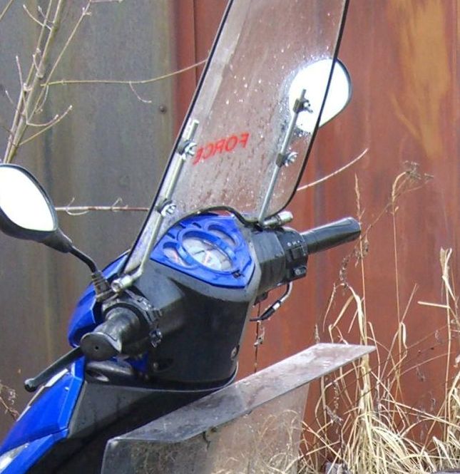

ребята купил ветровое стекло,как устанавливать подскажите .много всего в пакете пока не разберусь,может чертеж у кого есть.

Стекло поставить не сложно смотри по фото.
CIMG9862ty.jpg [ 73.27 KiB | Просмотров: 4327 ]

спасибо поставил стекло,так удобно ездить и оказалось очень просто,а гайки не откручиваются от долгой езды.тоже поменяю масло и фильтр промою я как то читал у нас что можно помыть губку воздухана, с шампунем или для мытья посуды жидкостью ,а потом пропитать маслом .как думаете стоит попробовать.как удобно на нашем сайте кто нибудь знает тонкость по уходу и ремонту урагана и советует ведь одному все знать не возможно.спасибо за совет.
