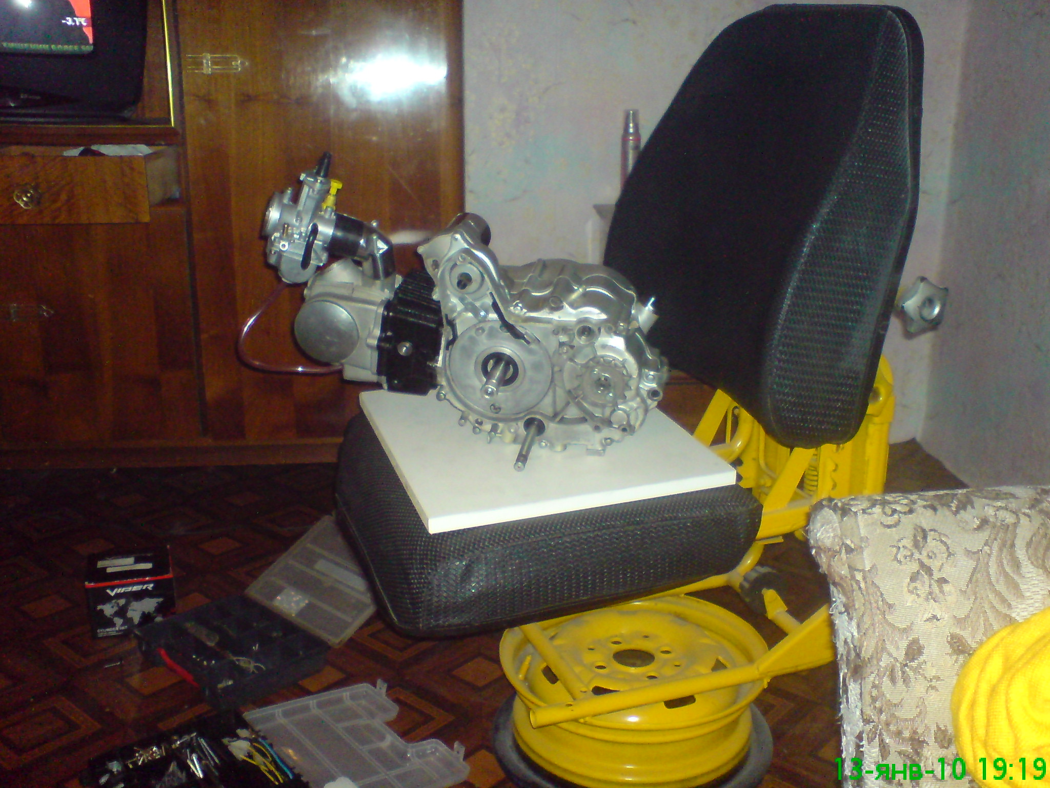

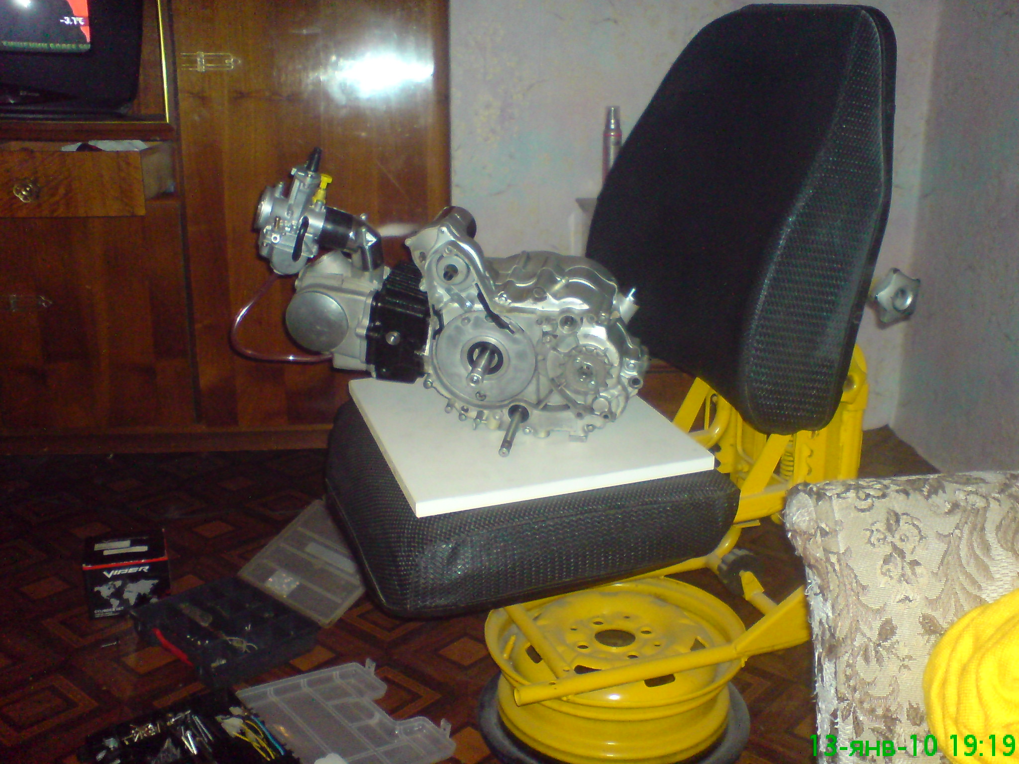

Свершилось! Приехали недостающие детали и движок можно считать готовым, осталось гдето найти шпильки,это оказалось самым сложным.

*THUMBS UP* зачетное кресло )
like a Steam Punk... dangerous projects

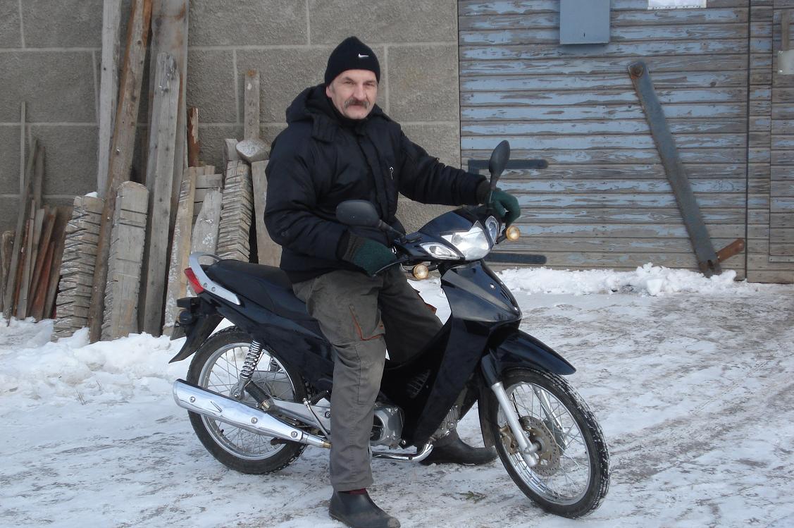

чем спортивный отличается от обычного?у меня вроде обычный китайский,боюсь менять,что начнутся проблемыбпока не обнаружил изянов,нормально работает и зимой,немного смесь холостых на зиму обогатил.

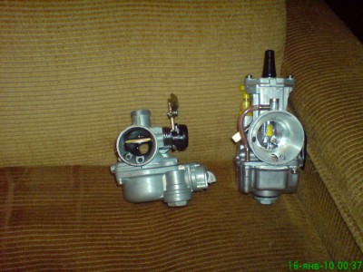

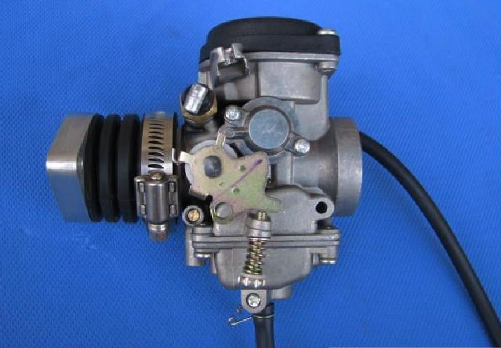

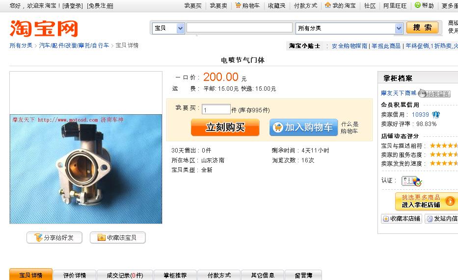

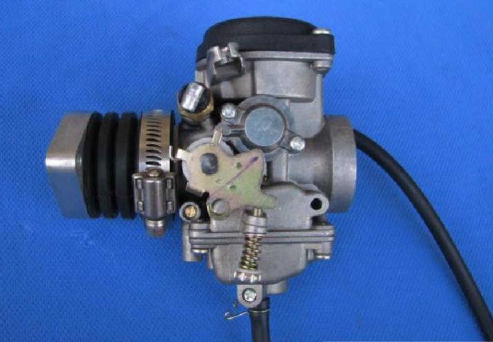

так у меня все родное,карб еще не менял,выглядит примитивно,потому такая мысля родилась,но пока работает удовлетворительно,летом немного за богатая смесь но приемистость в норме,единственное в горячую погоду приходится газу добовлять,экономичность удовлетворяет,еду практически на полную,единственное по лесным дорогам не полетаешь,расход в пределах 2,5-2,7 литра.с карбами нет проблем есть китайские микуни и кейхены,даже инжектор китайский можно заказать :)
Ачто со шпильками то сложного? Идешь на строительный рынок и покупаешь. они там на метраж продаются любой резьбы. Правда резьба нарезана по всей длине, но это уже мелочь. насколько помню в отличает от вариаторных движков масло к головке у этого движка подается не по шпильке, а по отдельному каналу, по этому шпильку можно оставить с полной резьбой. Если же я чего-то путаю, то лишнюю резьбу, мешающую проходу масла можно и сточить напильником, болгаркой, наждачным кругом и т.д.

Меня смущает качество стали на таких шпильках, пруток метровый я уже взял но всё-равно буду искать нормальные.Если не найду придется конечно эти ставить.

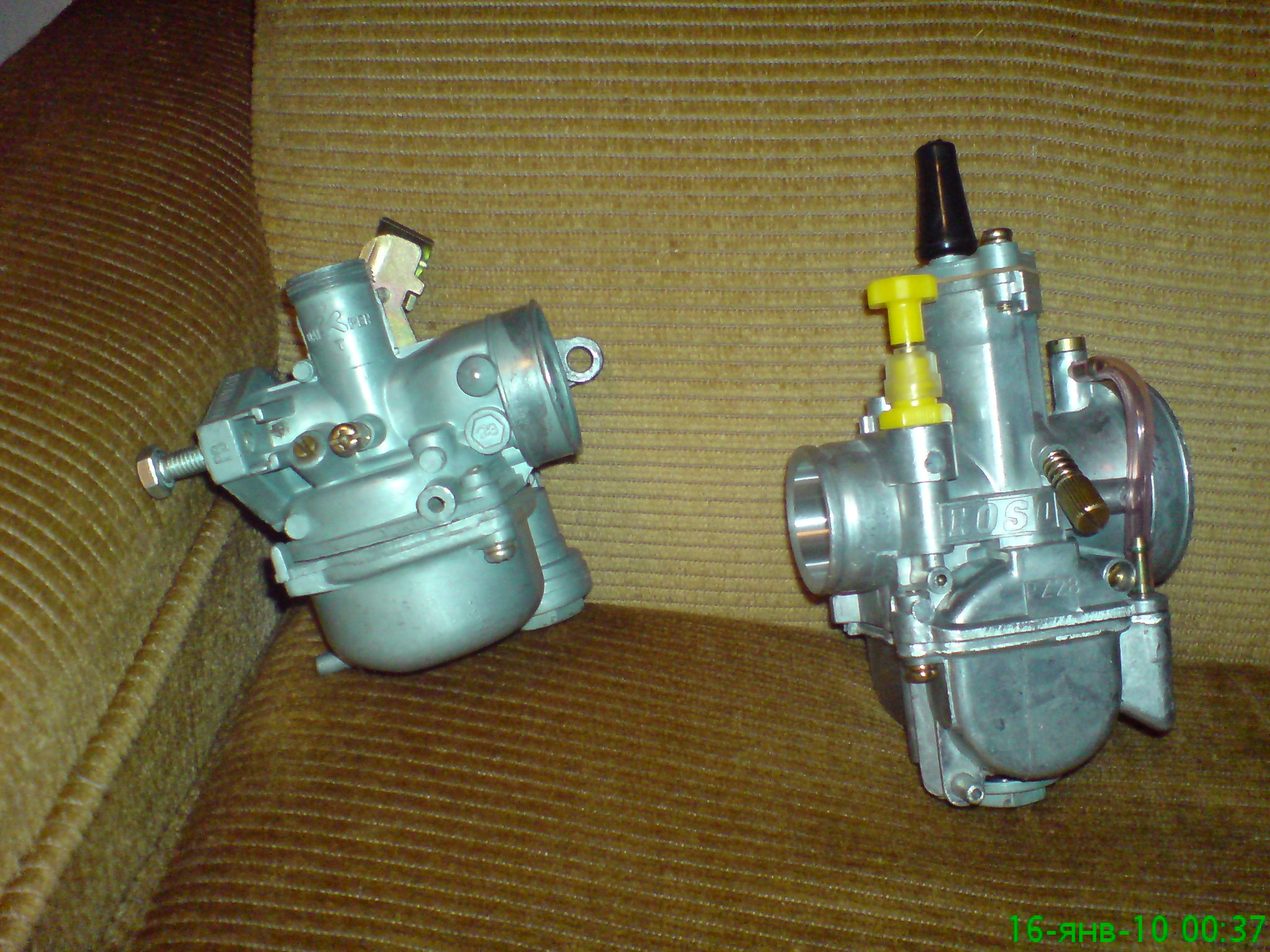

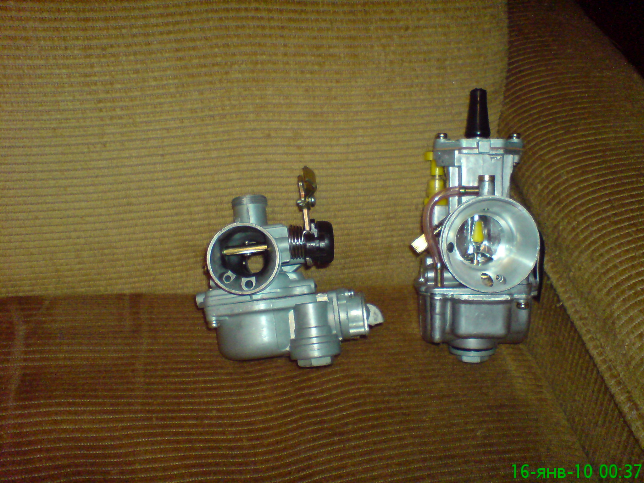

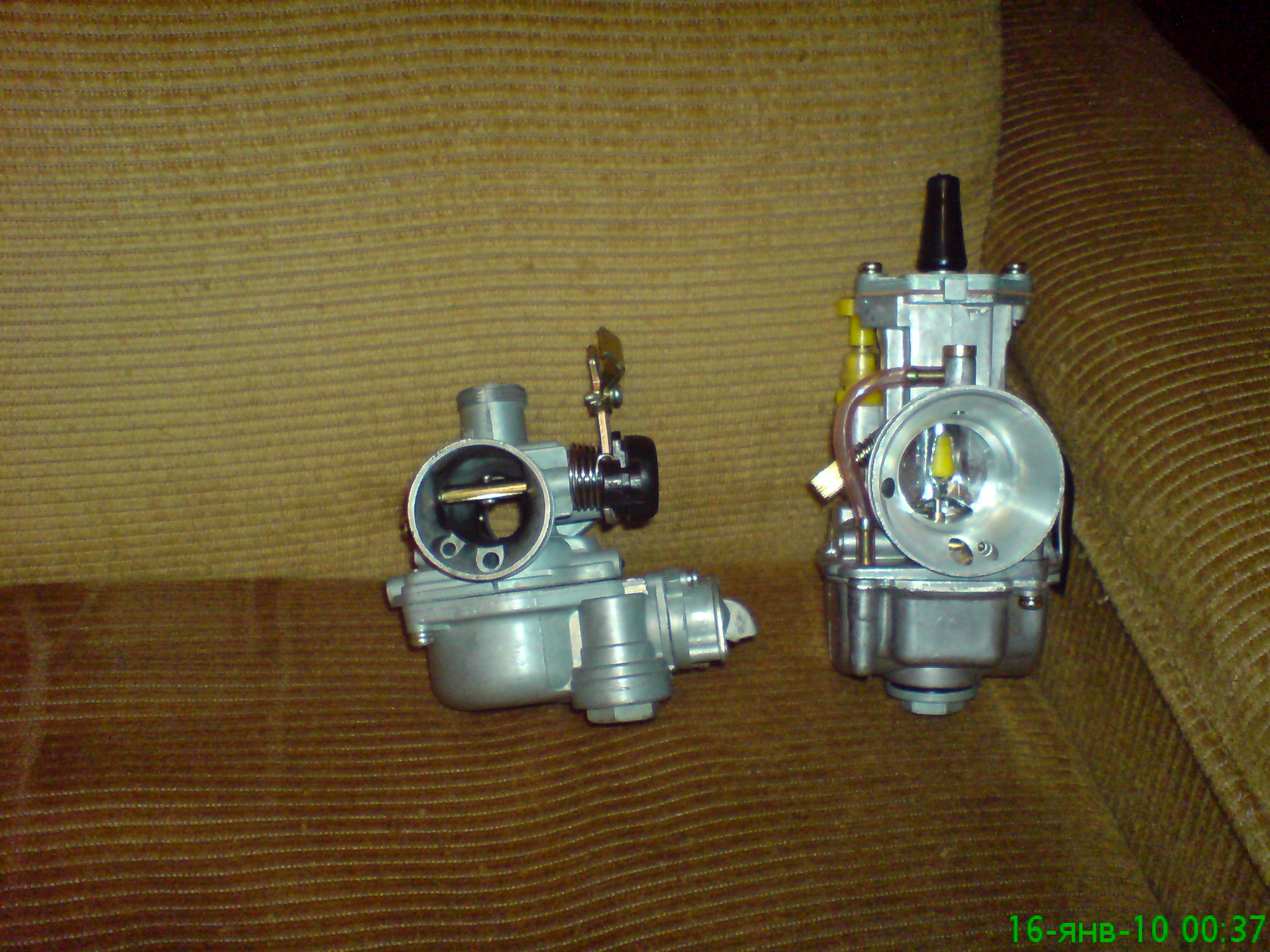

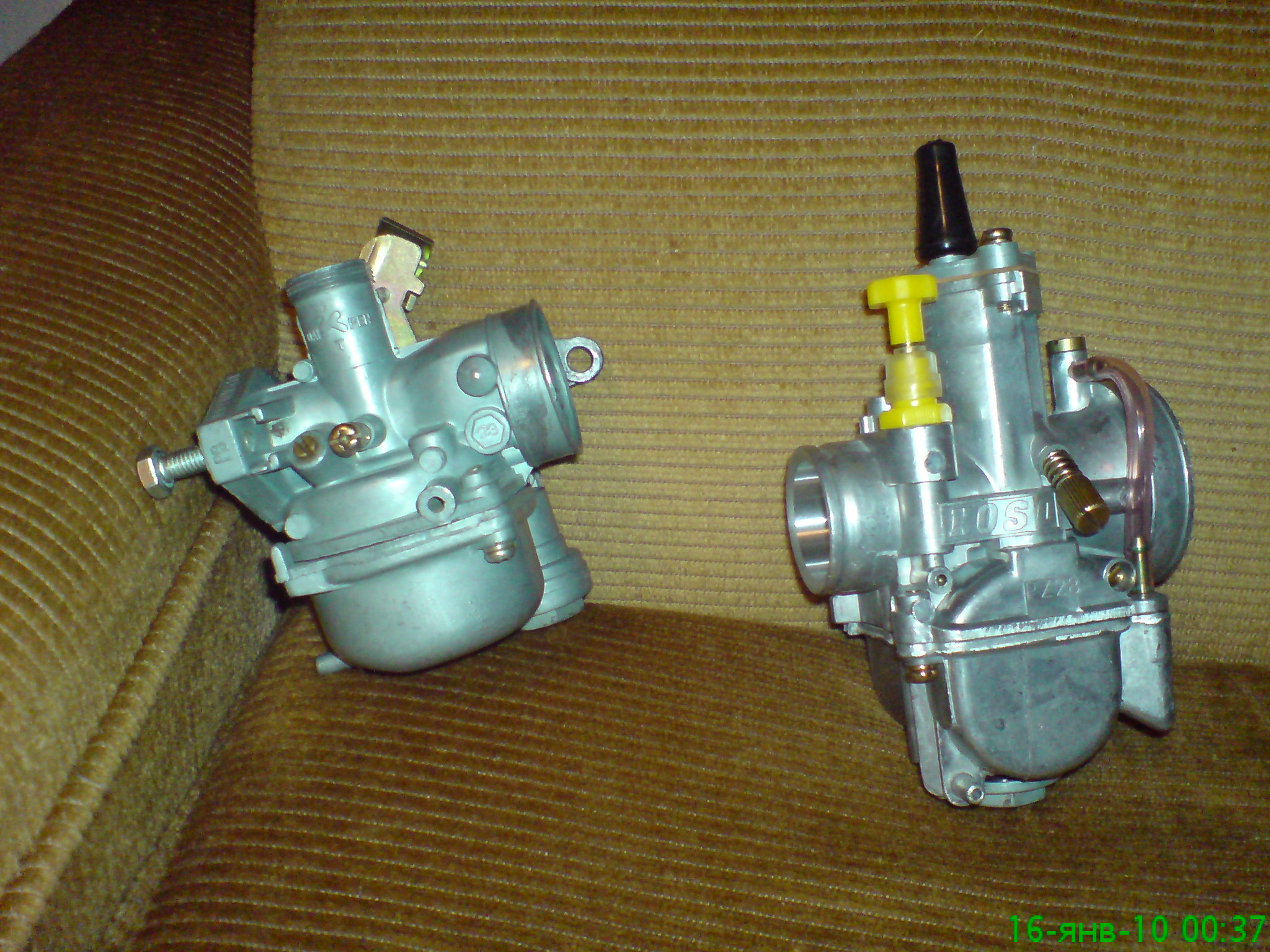

Он спортивным является для скутера. Он по конструкции примерно такой-же как наши, но крепление как у скута. Взял его т.к. он для кубатуры.

Fil WIND писал(а):
когда заменишь отпишись какой будет результат,у меня не спортивные,есть простые Keihin CV от 20 до 34 млиметров,если будут изменения тогда есть смысл заниматься заменой

c увеличением диаметра дифузора карбюратора улучшается работа двигателя на высоких оборотах,но снижается на маленьких,чтоб это компенсировать создаются двухкамерные карбюраторы,но не для мопедов :) нам остается выбирать,кому что нужно,хорошая работа на малых оборотах или увеличеная моща на больших.трудно определить где сколько убудет и сколько прибавится без стенда.
