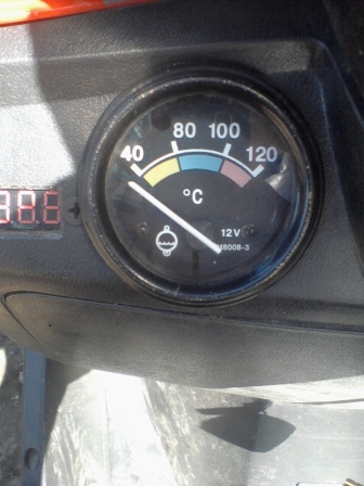

21регион писал(а):
надоело мне наблюдать стрелку температуры на 130
Индикатор температуры в ВАЗах - не что иное, как миллиамперметр. Соответственно, показания напрямую зависят от внутреннего сопротивления датчика, используемого в системе. Вазовский индикатор + "левый" (т.е. не ВАЗовский, с той модели, для которой предназначен прибор) датчик - гарантия лажовых результатов.

сегодня удалось вскипятить масло до 107 по электронному датчику после 30км с работы.вазовский как всегда показывал 130.после ста кстати электронный начинает моргать как бы обращая на себя внимание.какя же норма температуры масла для двс с воздушкой?

СообщениеДобавлено: 04 Jun 2013, 18:21
Сообщений: 578
Откуда: 21 регион
Скутер: стелс
Стаж: сезон

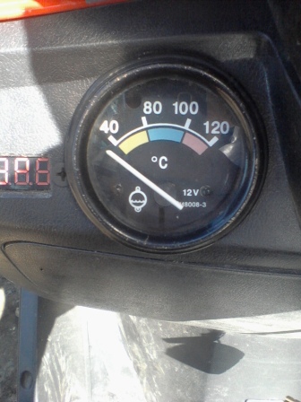

датчик от ваза зменил датчиком от уаза :-D у электрика их дохрена всяких разных.так вот,уазовский в отличии от взовского не завышает а занижает показания на 20 градусов ,посему вполне читаем .итог-2 независимых датчика на скутере .цифровой точен но на солнце нечитаем ,бликует да и циферки маленькие.уазовский тормозит на 20 градусов но отлично читаем на ходу.вот такой хернёй занимался сегодня на работе ,за одно и камазу досталось :-D

СообщениеДобавлено: 04 Jun 2013, 18:46
Сообщений: 879
Откуда: Барнаул
Стаж: 1980..1988, 2008..?
http://avtolektron.ru/datchiki/datchik-temperatury
Прочитать теорию м.б., чтобы не делать всяких глупостей? А то попытки исправить положение те же, что при устранении недостаточной производительности бензонасоса в ВАЗах из-за чисто механической причины, но в народе называемой "паровая пробка" и типа лечущейся носком на бензонасос и поливанием оного водой, вместо устранения истинной неисправности.
Намекаю: переменный резистор !1! на "схеме проверки" подгоняет показания стрелочного индикатора под нужное.
понимаеш,мне проще подобрать индикатор ,их много разных и бесплатно в цеху у элекрика.и я не поеду в город в поисках магазина с радиодиталями подбирать сопротивление уже только по этому.мне одно интересно,ты только меня считаеш настолько тупым или вобще всех кроме себя?

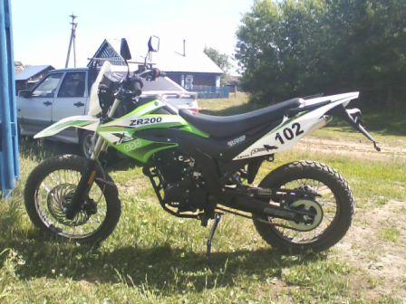

братья и сёстры,я говорю вам до свидания :) мир вам всем.я более не скутерист.теперь по до мной иной мопед и я понял что оно моё :)только эндуро,только хард рок :-D
IMG0001A.jpg [ 45.03 KiB | Просмотров: 5476 ]
