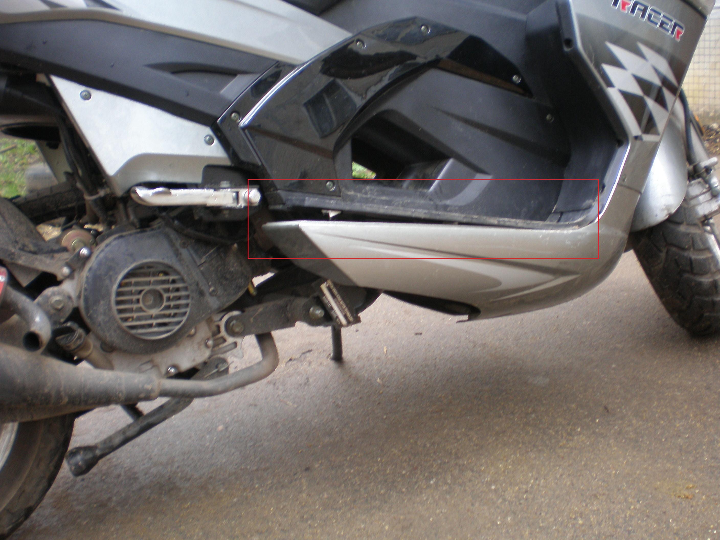

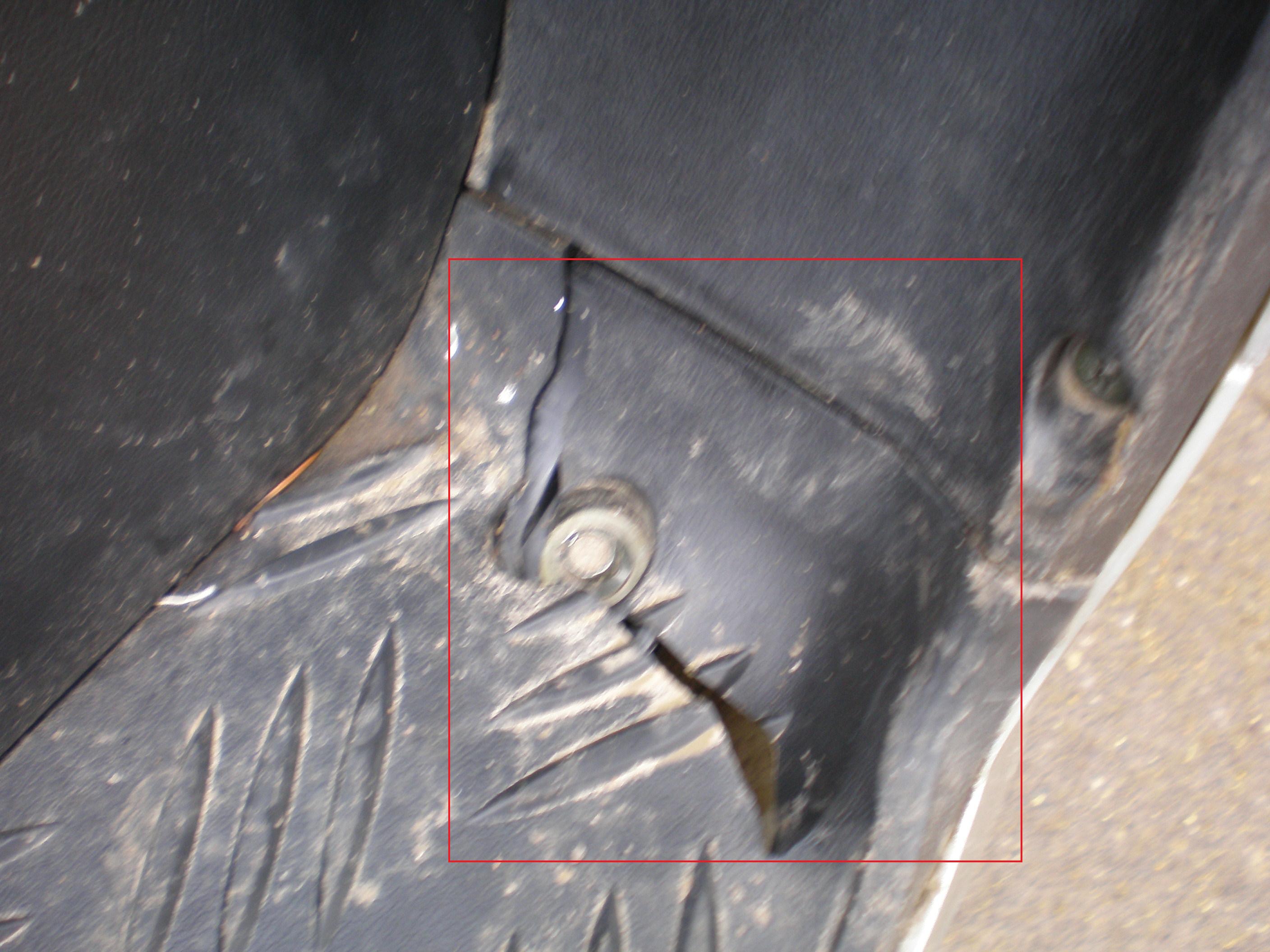

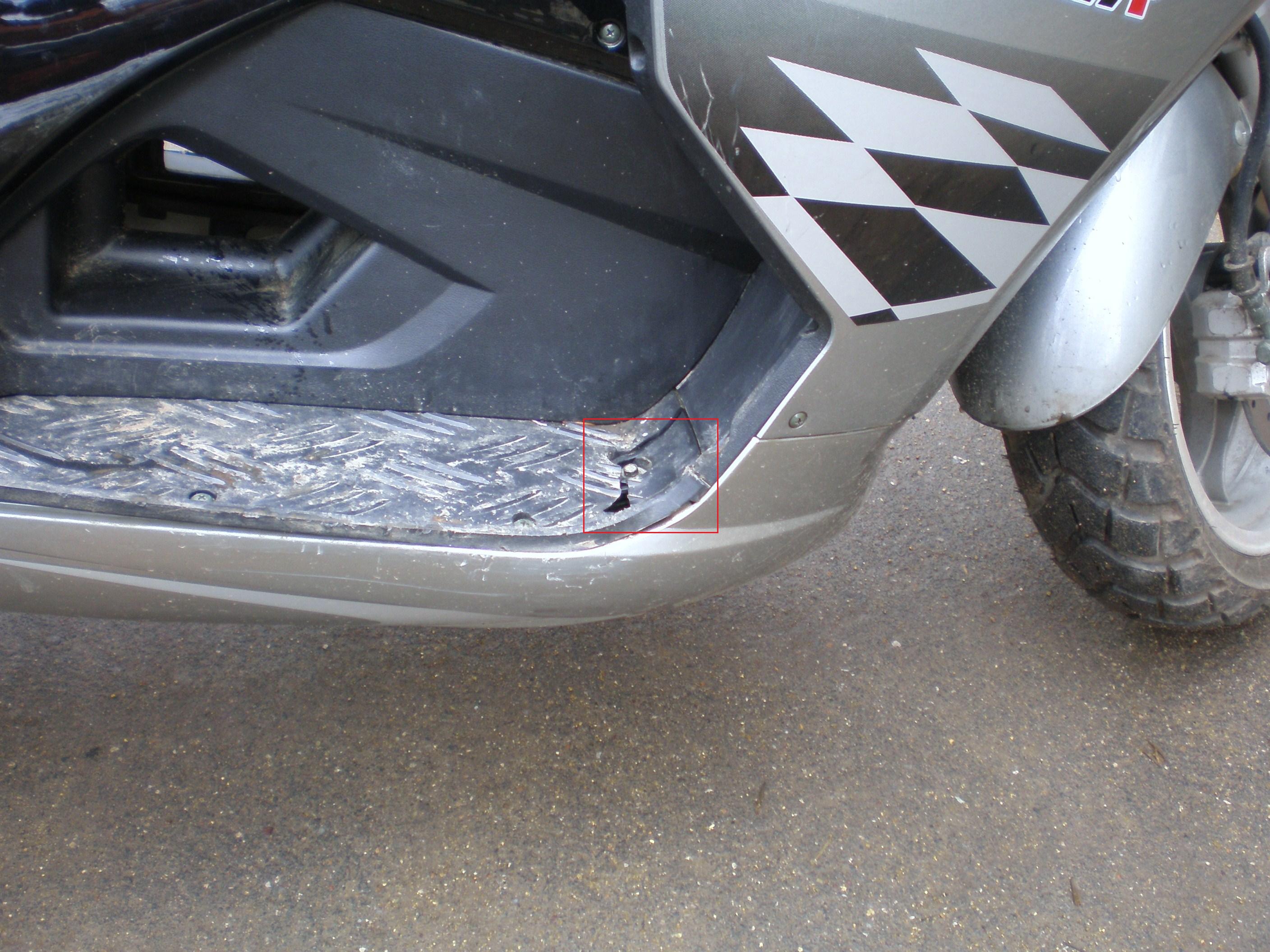

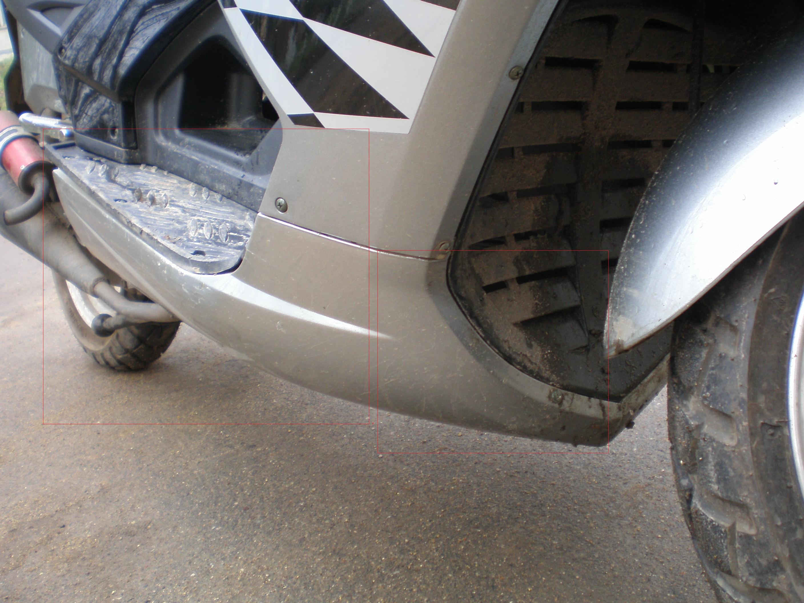

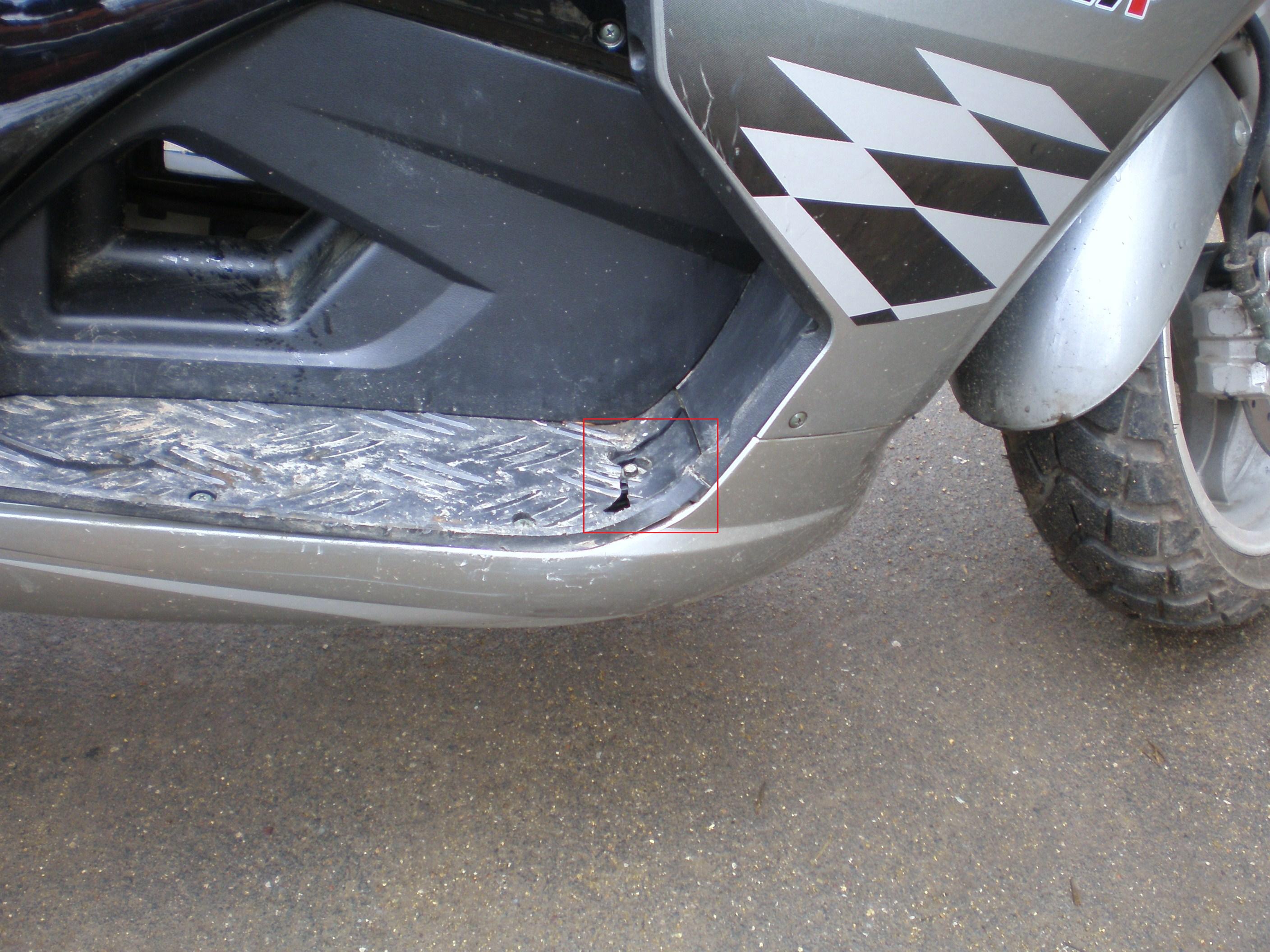

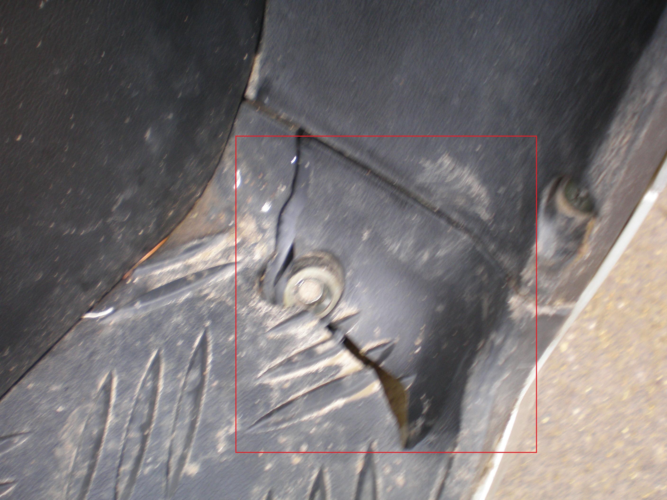

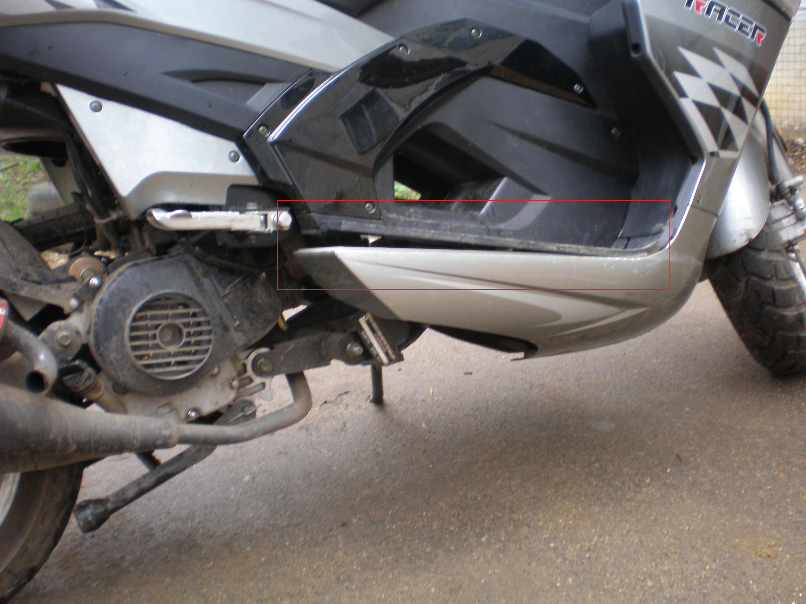

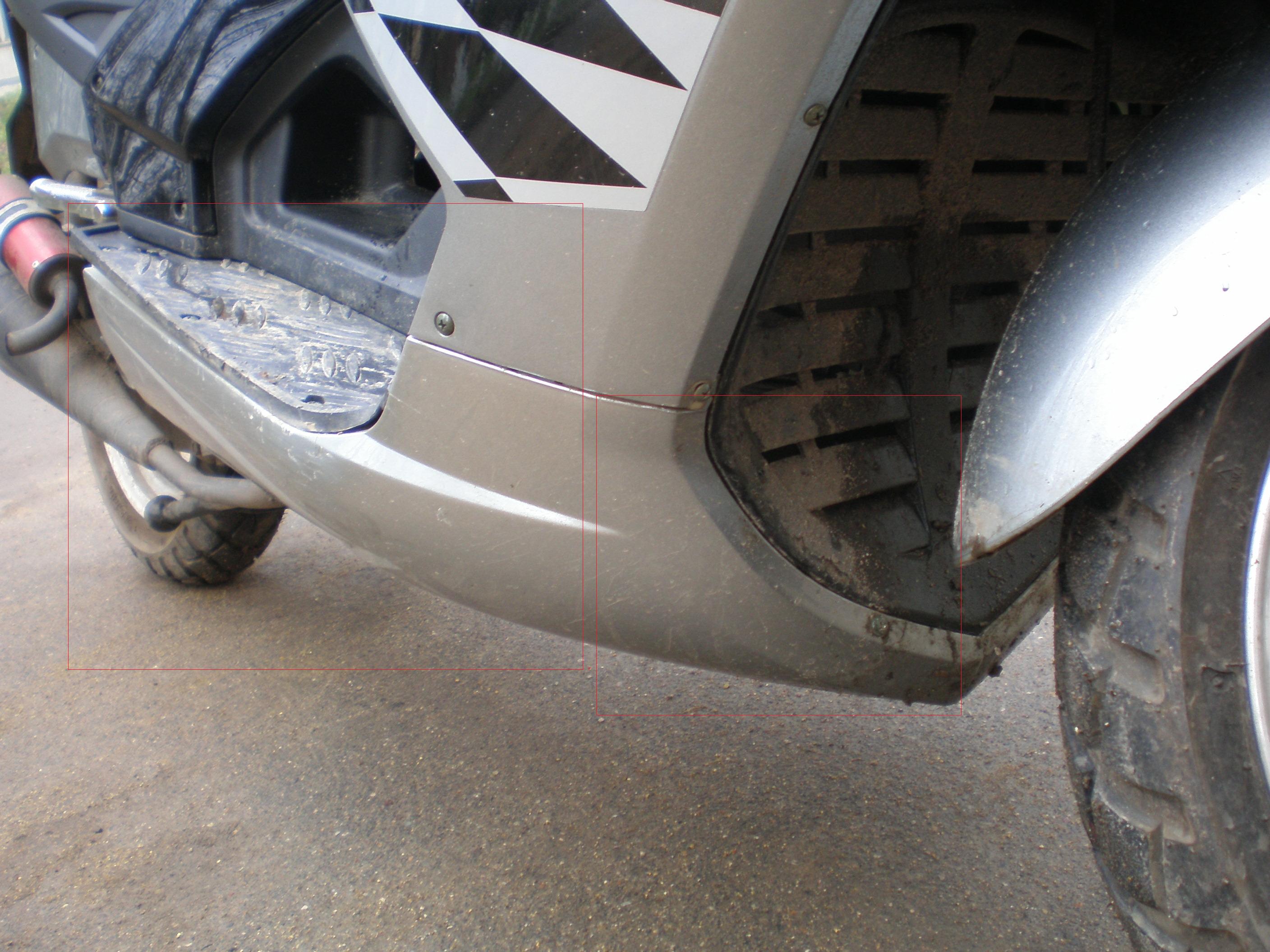

Дальше идём,как я уже говорил у меня сломался пластик ((( прилогается видео и фото надеюсь вы меня поймёте о чём я говорю.
P5030125.jpg [ 579.52 KiB | Просмотров: 4255 ]
P5030122.jpg [ 496.85 KiB | Просмотров: 4255 ]
P5030121.jpg [ 492.81 KiB | Просмотров: 4255 ]
P5030120.jpg [ 644.94 KiB | Просмотров: 4255 ]

По моему не смертельное повреждение пластика.Царапины так вообще на фоне краски не видны.Сними эти лыжи и займись потихоньку восстановлением.Я сам без этого нижнего пластика пол года отьездил ничего страшного.

Дмитрий что вы скажете по поводу пластика?
Фотки выложил...
