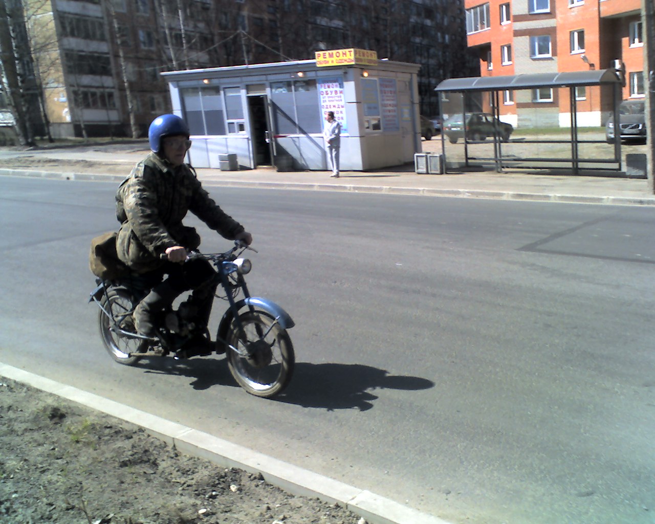

а на риге 17 я кста не ездил!!!! и че за ощущения если газомасленные поставить не понял? херовые или наоборот пиздатые?
 Заголовок сообщения: Re: Купил ABM WIND
СообщениеДобавлено: 23 Jan 2010, 20:31
Сообщений: 191
Скутер: ABM WIND

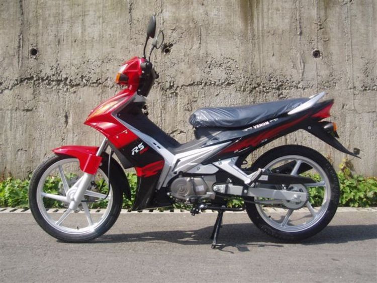

Рига это аппарат типа этого,у него нет задних аммортов.Газ очень жесткий,трясти будет.А мои прошли 7500 и как новые.

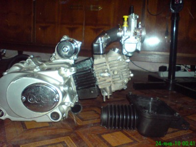

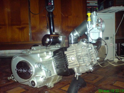

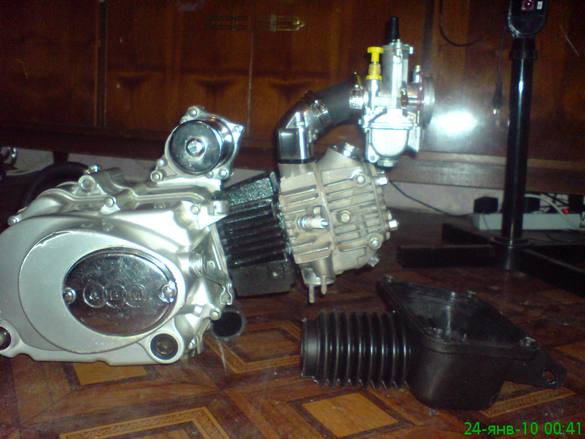

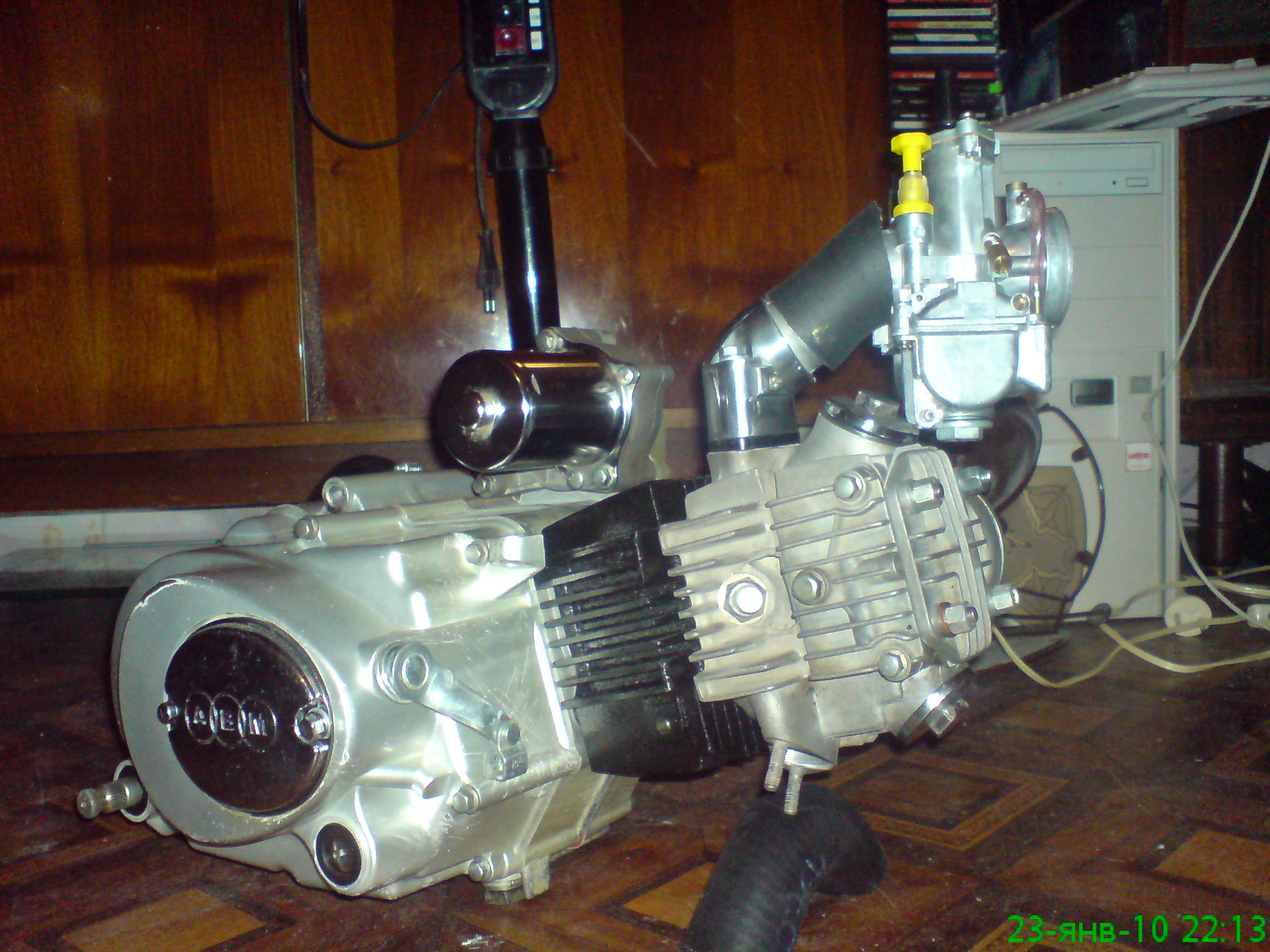

BVG писал(а):
Fil WIND
На скуте он смотрит назад а на моем вперед, плоскость установки патрубка на головке не горизонтальна, с подъемом вперед, при установке патрубка наоборот карб перекашивается еще сильнее.
Мне кажется что при задранном вверх карбе, на крутых затяжных подъемах, возможно понижение уровня топлива в карбе в зоне эмульсионных трубок. Это все конечно размышления-измышления, большого влияния от некоторой негоризонтальности не будет, в моем случае перекос карба получался приличный, а хотелось все сделать просто и логично.
Вопрос с горизонтальностью решен на 90 процентов.
DSC00997.JPG [ 723.18 KiB | Просмотров: 4390 ]
СообщениеДобавлено: 24 Jan 2010, 00:39
Сообщений: 191
Скутер: ABM WIND
Вопрос с горизонтальностью решён на 100 процентов.
DSC00998.JPG [ 667.2 KiB | Просмотров: 4389 ]

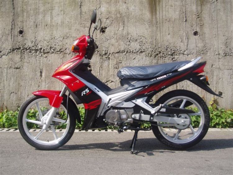

на ригах сзади небыло амортизации,спереди и у дельт была простая пружинка,а газогидравлические даже на самолетах стоят,чтоб почки неотшибло при жесткой посадке :-D уж больно громоздкими и тяжелыми должны быть пружины для 100 тонн

родные с гидравликой также выглядят как и пружинные одинаковая длинна и крепление тока цена в 2 раза выше и они поставляются не для виндов а для скутерет 125сс,винды 50сс у нас с гидравлическим моноамартизатором,первые винды выпускались с 2 пружинными года 3 назад.на моем 2005 года выпуска тоже еще стоят простые пружинные,7т км пока еще не разбились когда подойдет конец буду ставить гидравлику.

а год выпуска какой?у нас в продаже сейчас такой с гидравликой
