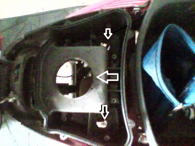

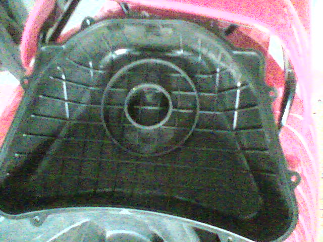

в мануалах то 35/35, на практике 18/18
 Заголовок сообщения: Re: Racer Chellenger FT50QT-10
СообщениеДобавлено: 14 Jul 2010, 10:18
Зарегистрирован: 31 Jul 2009, 09:45
Сообщений: 36
Откуда: Н.Новгород
Скутер: Racer challenger
Стаж: растет
здоровая дыра это вход? а нижняя выход на краб?

нет, наоборот
