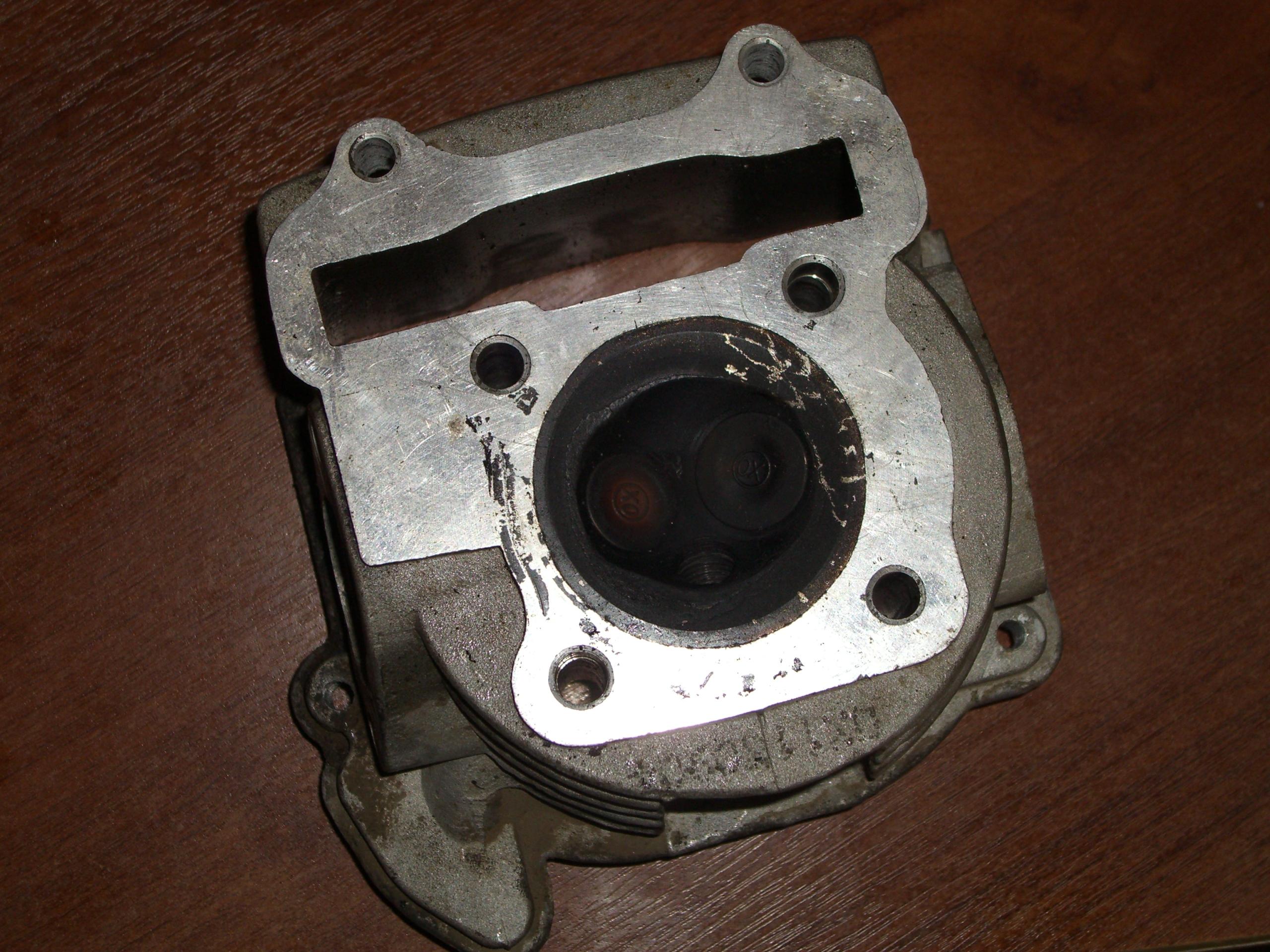

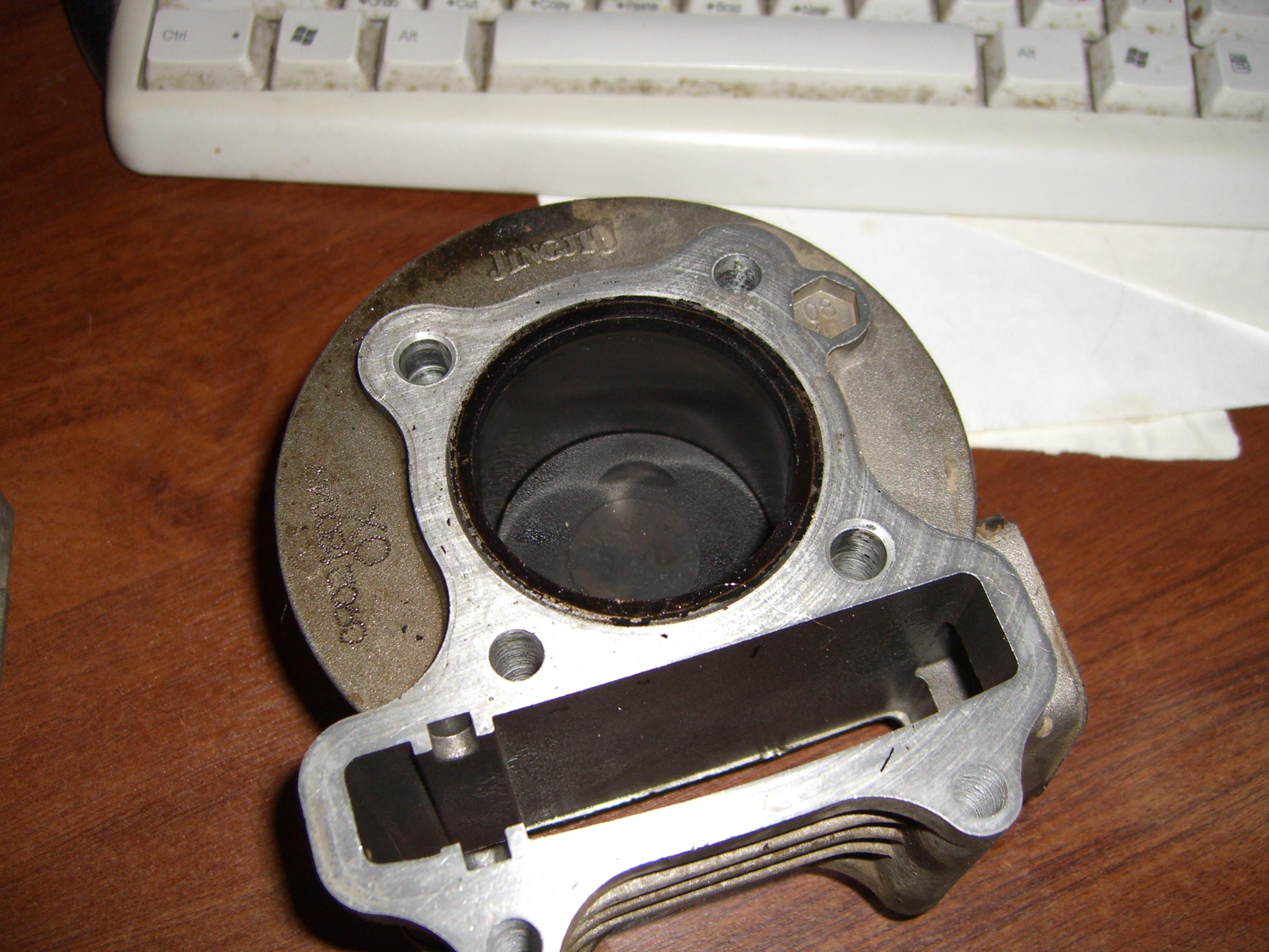

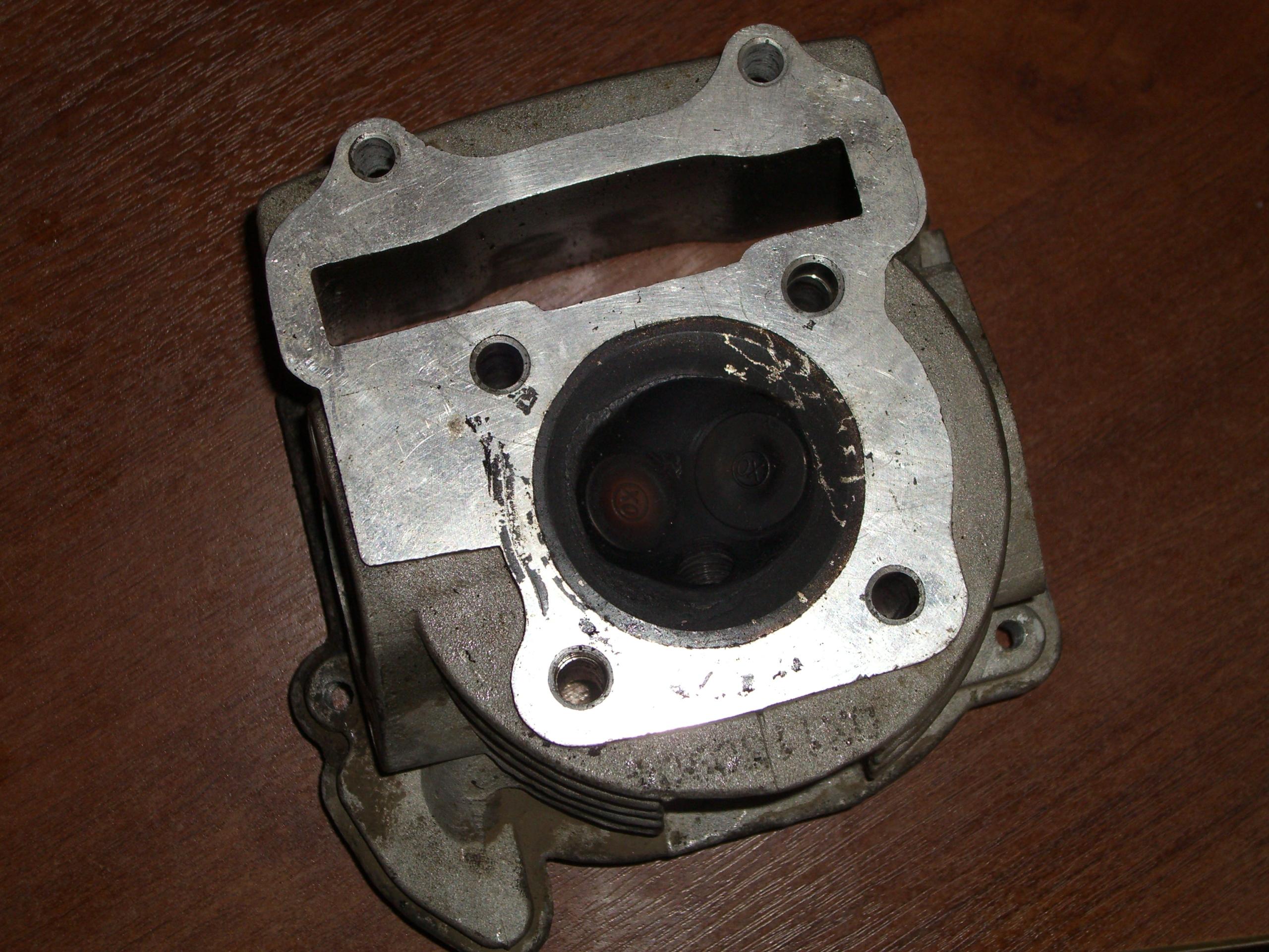

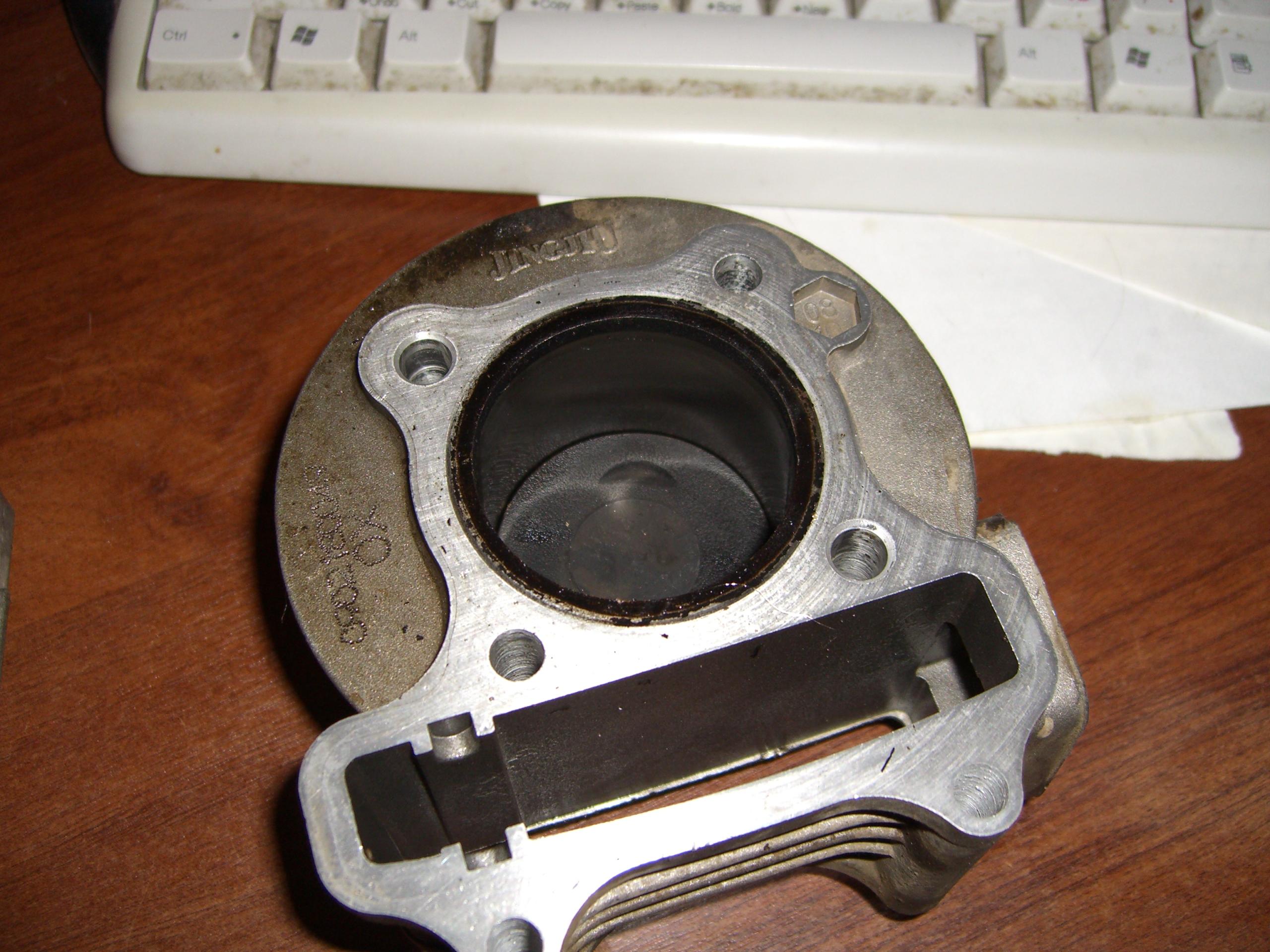

Сегодня умаялся ставить поршневую BGM.Снял пластик и глушак, кожух охлаждения.Успокоитель цепи.Коромысло распредвал,головку и цилиндр на нем кстати видны следы износа или прихвата.Снял поршень 72сс в общемто без осложнений хотя подобраться к фиксаторам пальца затруднительно мешает рама.Установил поршень 90сс с трудом удалось зафиксип=ровать палец.Стал устанавливать новый цилиндр с дуру стал ставить железную прокладку под него.Естественно она стала упираться о цилиндр.Поехал домой вырезать прокладку на большую ширину.Вырезал поставил,теперь цилиндер не как не хотел влазить в картер но виноваты были втулки на шпильках.Без них цилиндр в натяг помещался в картер.Обнаружил на картере ошметки паранитовой прокладки,тут до меня дошло что не ту прокладку ставил,одел паранитовую прокладку и цилинд,до этого раз 6 снимал - одевал его на поршень все не получалось.В общем одел цилиндр , железную прокладку,головку ,замучался цепь продевать и подвязывать пальцы порезал острыми краями цепного колодца.Выставил метку Т на коленвалу зафиксировал его отверткой.Одел распредвал,метки выставил верно.Помучался с коромыслами - ни как не хотели одеваться на фтулки шпилек.Выставил зазоры получились чуть больше нормативных ну да ладно.Установил успокоитель цепи.Прокрутил коленвал без свечи идет туговато не вроде не вошто сильно не упирается(проверка совместимости клапаноа=в и поршня)Прикрутил глушак,забыв про прокладку глушака и кожух охлаждения- переделал как надо.Собрал кожух,одел крышку головки,помучался перед этим с выкручиванием шпилек под коллектор и глушак,завернули так завернули но плоскогубцы помогли.Одел коллектор,вкрутил свечу,подключил провода к аккомулятору.Попробовал завести с электростартера без реакции с кика тоже самое.Свеча оказалась сухой.Прыснул в коллектор из шприца - один раз чтото тыркнуло но после добавки без реакции.В общем пока не знаю почему не заводится,отпахал под скутером 6 часов решил идти домой завтра продолжу изыскания проблемы запуска.Немного обидно целый день провозиться со скутером потратить столько сил и испачкаться по самое нехочу, а скут безжизненый.
