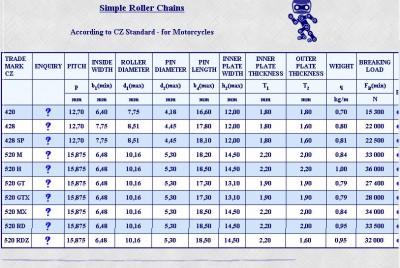

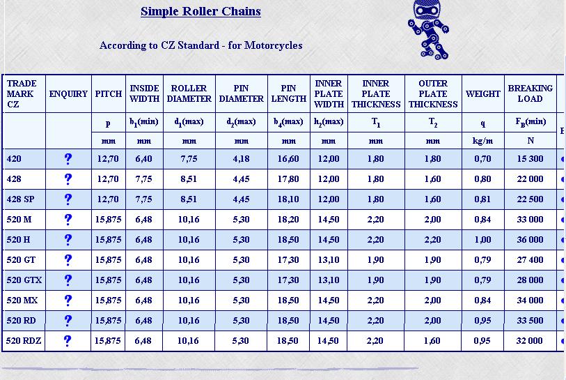

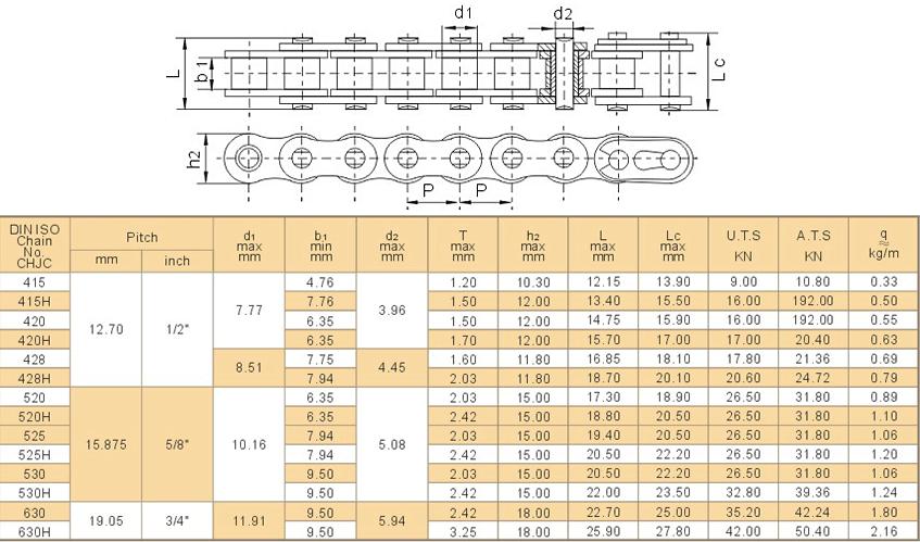

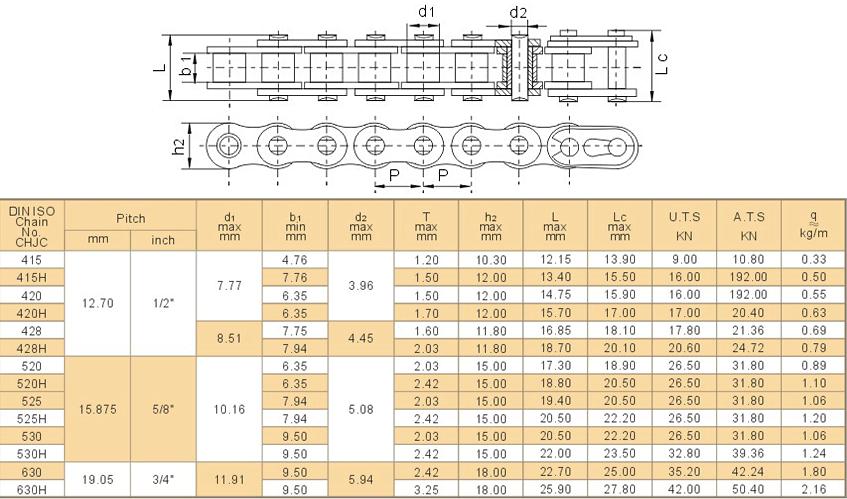

скорей всего на виндах 420 цепь,на моей мопедке 415Н она такая же как 420 только по ширине больше,на восходах и явах стояла 428.с 415 по 428 у всех шаг одинаков,разнятся диаметром роликов и шириной.размеры азиатских и совково европейских на рисунках

у кавы 250 уже идет 520 цепь,это по шагу от ижа,тогда придется ведущую звезду подбирать

народ не ебите мозг к Винду подойдет восходовская цепь ,она же и минская!!!! она продаеться в каждом скутмаге-там на упаковке написано тип восход,минск и т.д!!! я взял не пожалел-и стоит 250р всего а китайская специально для винда-1000 стоит!!!! я прпосто взял эту цепь и укоротил всего на 4 звена -и все как влитое подошло) ставьте смело

428 цепь самая дешевая 15евро стоит,420 10 .да и мопедке 420 легче крутить

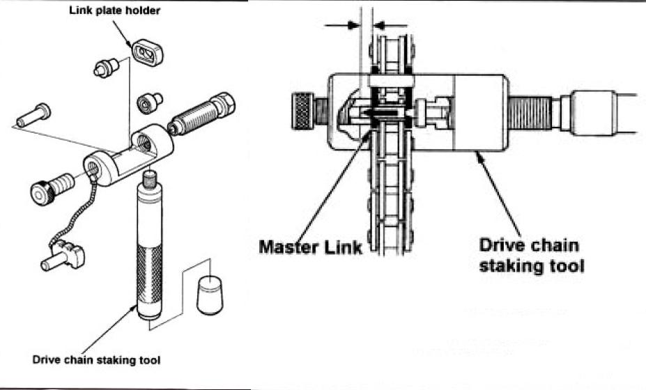

че там уметь главное инструмент иметь
