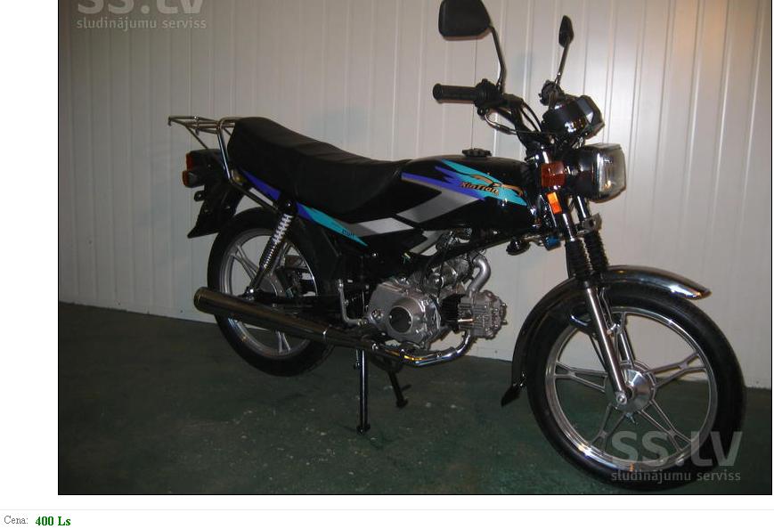

А я бы лучше взял такой download/file.php?id=6504&mode=view,чем свой,или лучше ЗиД,только "пилот",ИМХО-"актив"както не очень смотрится :)

мне уже не важно как смотриться,ноги больные.на скутеретте хорошо что не продувает и когда совсем не могу ногу перекинуть через сиденье спасает что по женски могу на мопедку забраться.неустраивает только бак,3,7 литра,по лесам для 125ки хватает только на 150км,часто приходится еще 5 литровую канистру на сидушку привязывать,если придумать куда акум спрятать бак под сидушкой можно было бы увеличить.

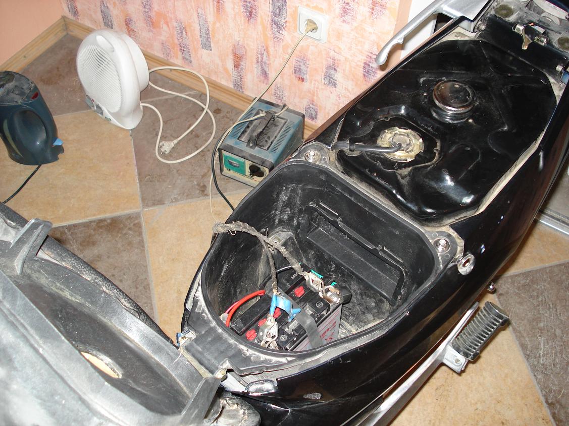

pauls я тож всю голову сломал на счёт бака,уже хотел приколхозить от крохи,между сиденьем и рулевой.Но както не очень смотрится.нужно чтото думать.Акум в унитаз тож не засунеш,у меня только связка ключей туда входит.Может есть какие мысли?

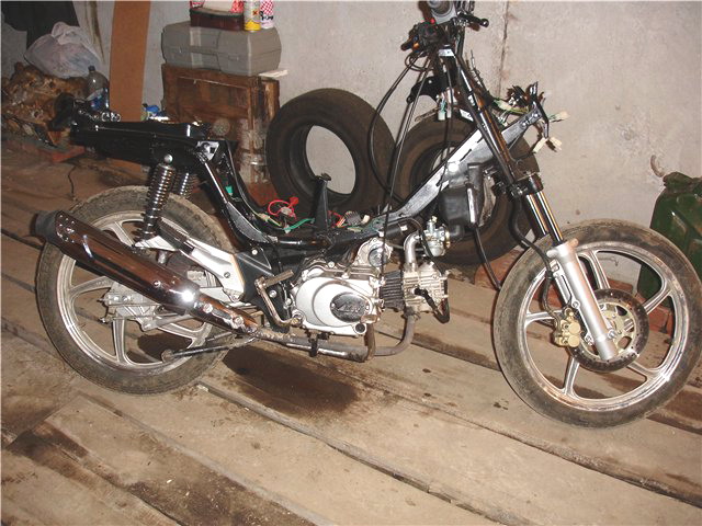

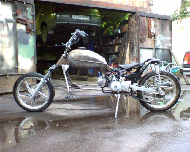

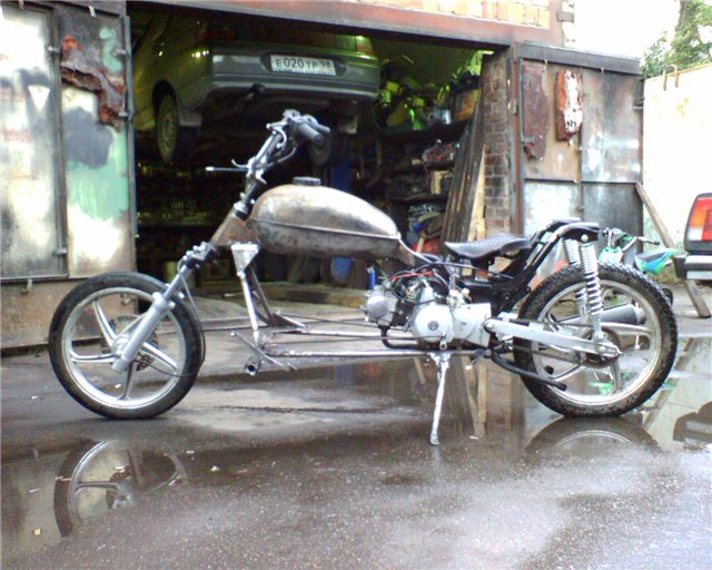

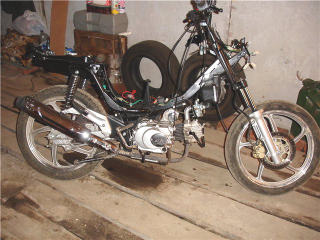

вот Фото Winda без пластика и фото с доработаным баком *JOKINGLY*
вот и ссылочка что товарищь GADZILKA сотворил viewtopic.php?f=34&t=2546&start=330
Комментарий к файлу: Wind с шикарным баком
34d2109e4119.jpeg [ 84.15 KiB | Просмотров: 4294 ]
Комментарий к файлу: Wind "голый"
Wind без пластика.jpg [ 99.93 KiB | Просмотров: 4294 ]

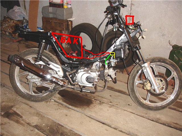

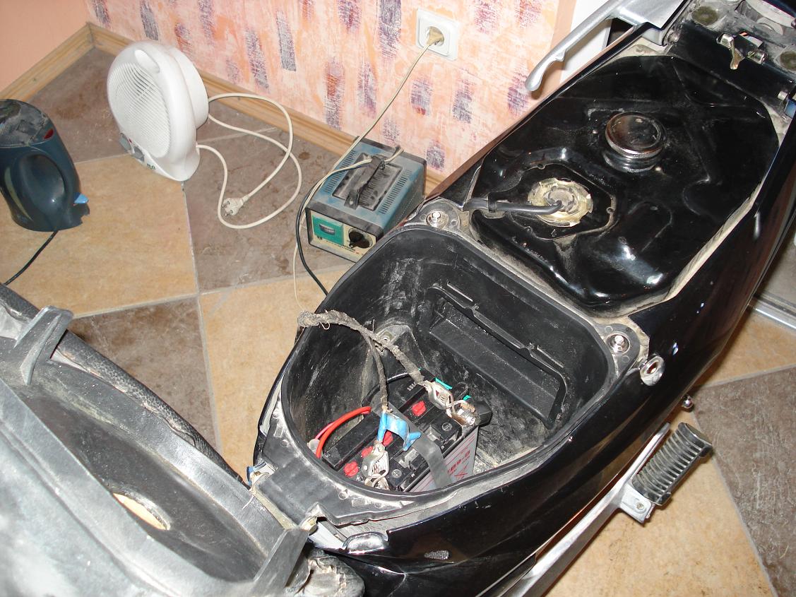

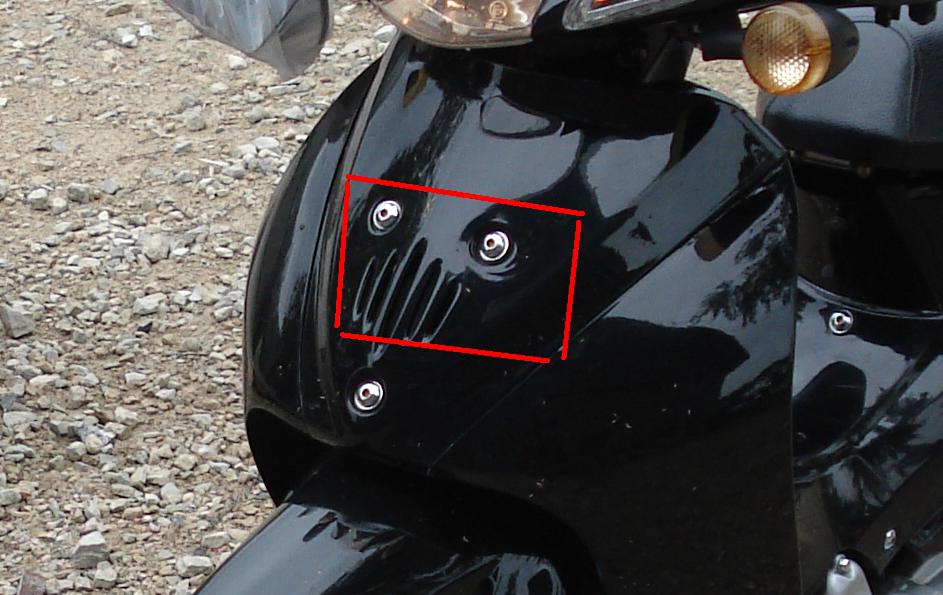

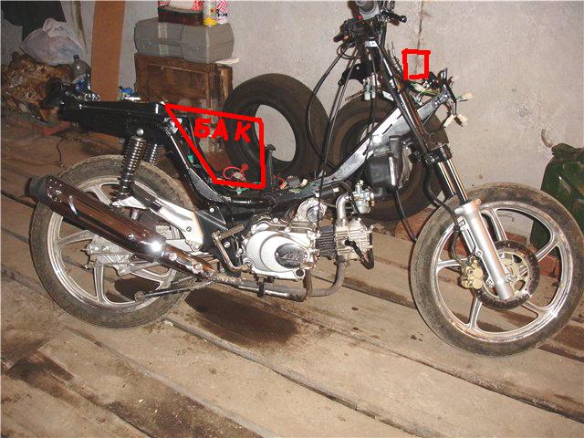

есть мысля 4 амперный гелевый акум в морду перенести,тока придется сигналу место найти :) а бак по всему свободному месту под сидушкой,прикидывал обьем будет больше 6 литров,общий можно 10 литров получить,для ключей место придется искать в щитках :)над двигателем я не могу место занимать из за ноги

У меня когда-то давно был мопед с двумя баками, 7.5+4. Когда идея реализовывалась, казалось, что это очень хорошее решение. :) На деле же оно оказалось совершенно невостребованным и не самым удобным в реальности.
А вот еще как бак нарисован схематически, так окажется уровень на уровне карбюратора. Бензин нормально литься не будет.
если не востребованным то я не возил бы канистру с собой,среди цивилизации у нас заправки через 25км.но когда на неделю подаешься в болота 20 литрового запаса не хватает :) видать картингом тоже не увлекался,на картингах бак ниже карбюратора,ведь в наши дни вакумные насосы распространены :)

Вспомним прекрасное, ушедшее в историю! У этого экземпляра бак тоже над передним колесом:
(если опять не покажет фоту, отсюда: http://road-crimea.narod.ru/2005/motorol.htm вторая сверху слева)

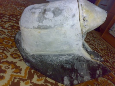

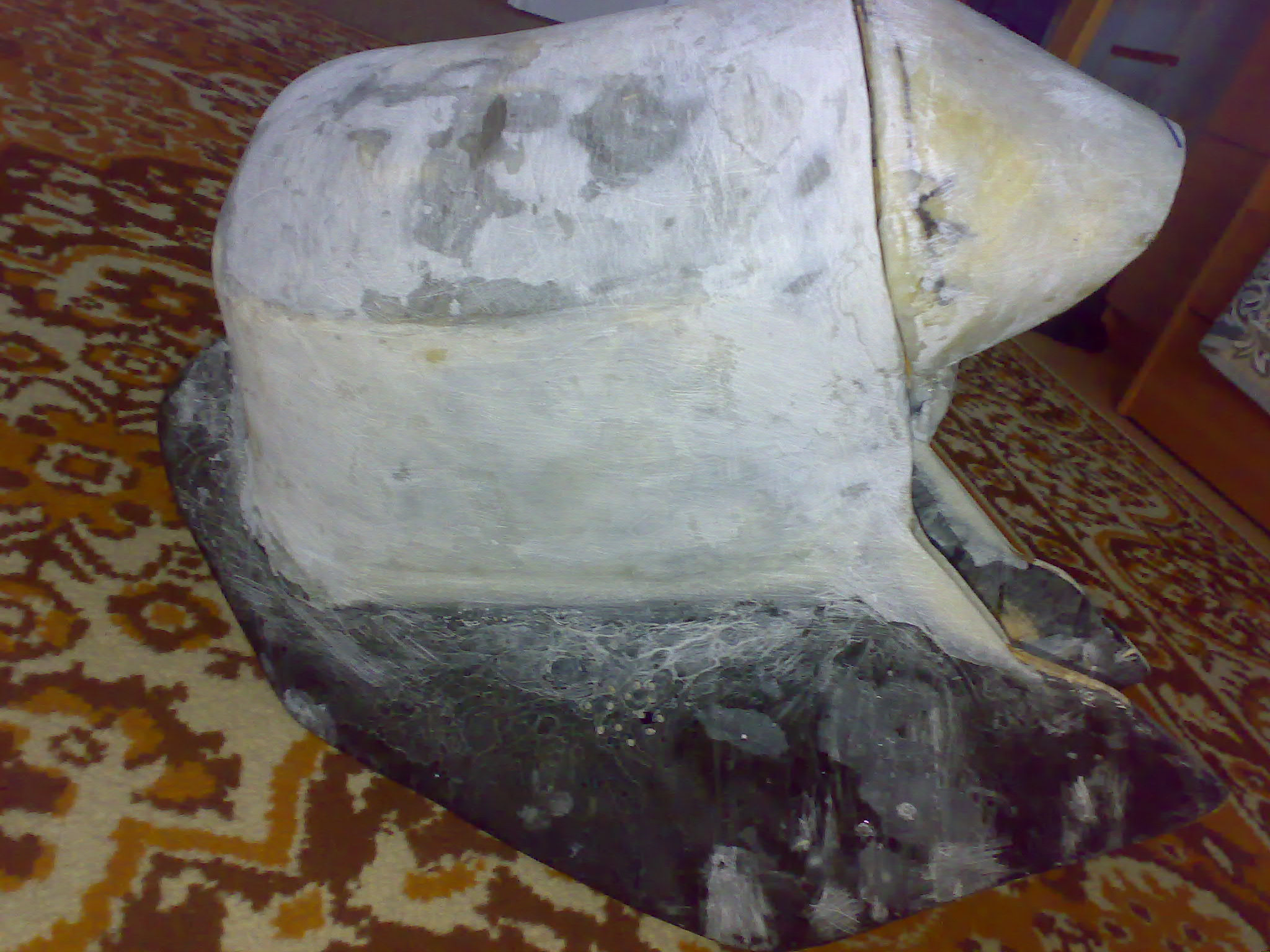

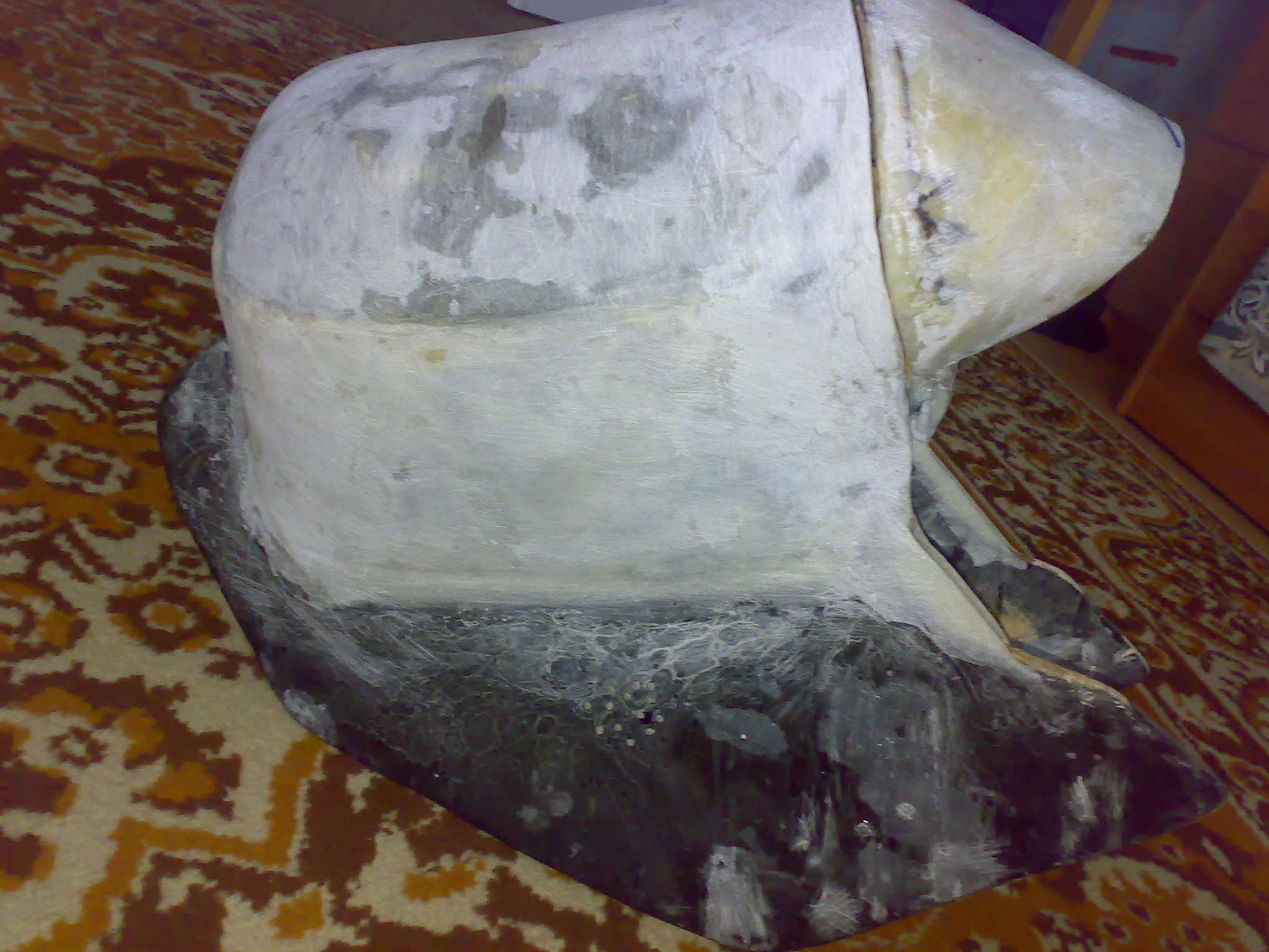

ДА, ксати насчет бака: впринцепе можно взять бак например от ижа и прекрипить между рулем и седеньем, он получается как бы второй!
Я сейчас вот склеил из эпоксидной смолы псевдобензобак, но он пока только в планах будет служить для музыке, так как хорошо резанирует!
Вот есть его фотка, еще непокрашеный и надо пройтись наждачкой:
