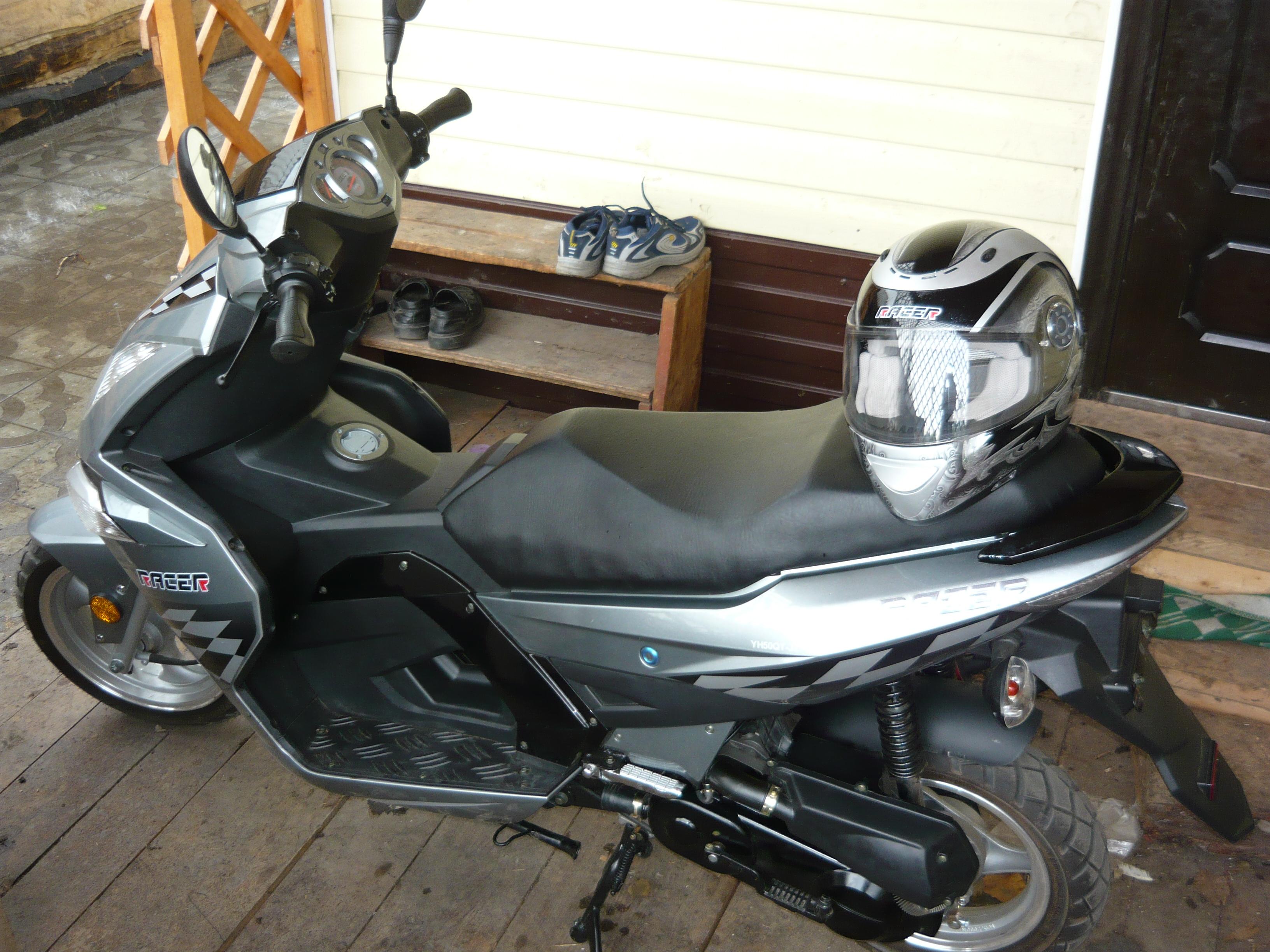

DjMaN правда что фары светят для ближнего и дальнего поочереди,говорят в нем применён бензонасос долго ли он прослужит?С 10км разгон без провалов?Ктонибудь выложите фотки со скутом в реале.

Скутер нормал и в разгоне и в динамике главное правельно пройти обкатку вобшем я доволен на 100 % и вид как у минибайка ! =) *THUMBS UP*
