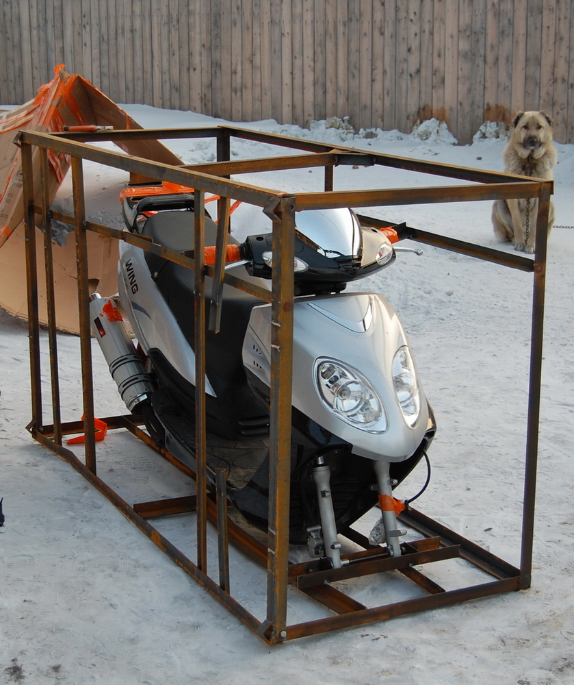

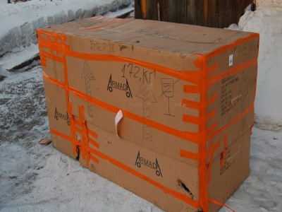

Ну вот, получил "посылочку" ;-)
Комментарий к файлу: Коробочку разгружали впятером!
DSC_0621.jpg [ 695.22 KiB | Просмотров: 4649 ]

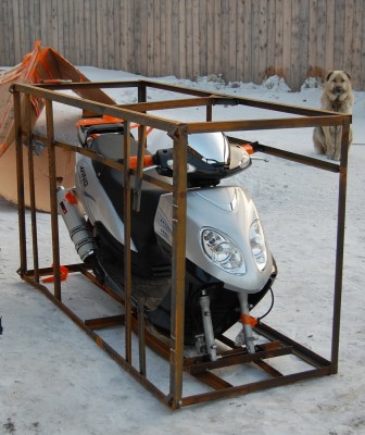

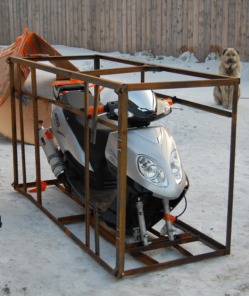

Металлическая рама из уголка, скутер примотан скотчем ...
DSC_0627.jpg [ 764.15 KiB | Просмотров: 4649 ]

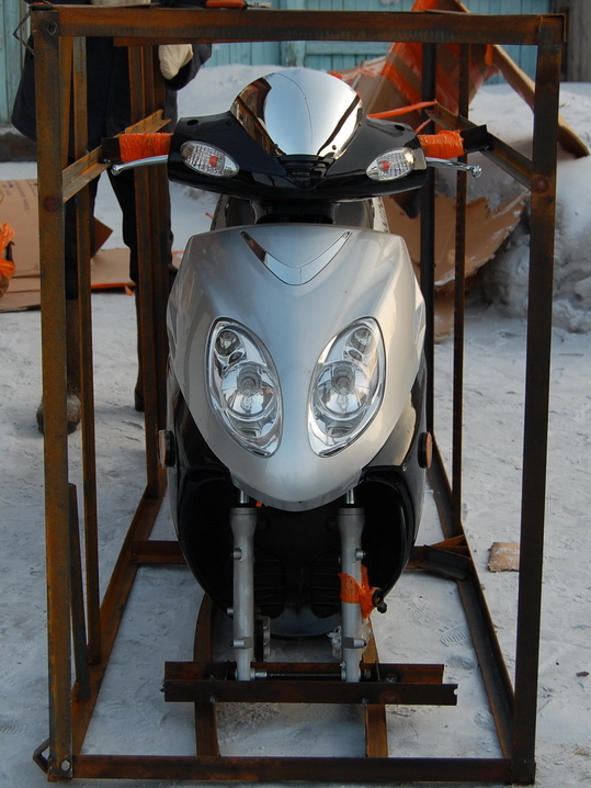

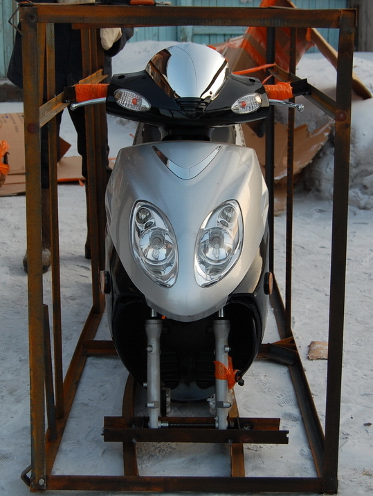

Вид спереди
Комментарий к файлу: Вид спереди...
DSC_0628.jpg [ 367.89 KiB | Просмотров: 4649 ]
...Заведем мотор, ребята! мотоцикл долго ждал.
Мы отправимся куда-то, в неизведанную даль...

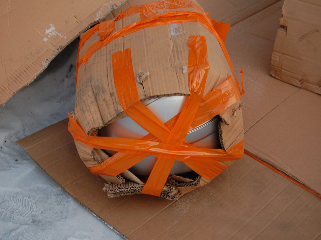

Кофр уложили на коврик ...
Комментарий к файлу: Кофр надежно обмотали картоном и заклеили скотчем

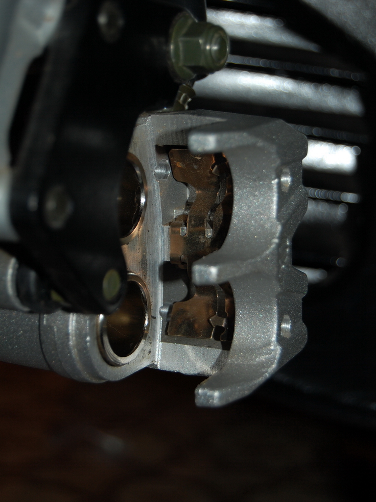

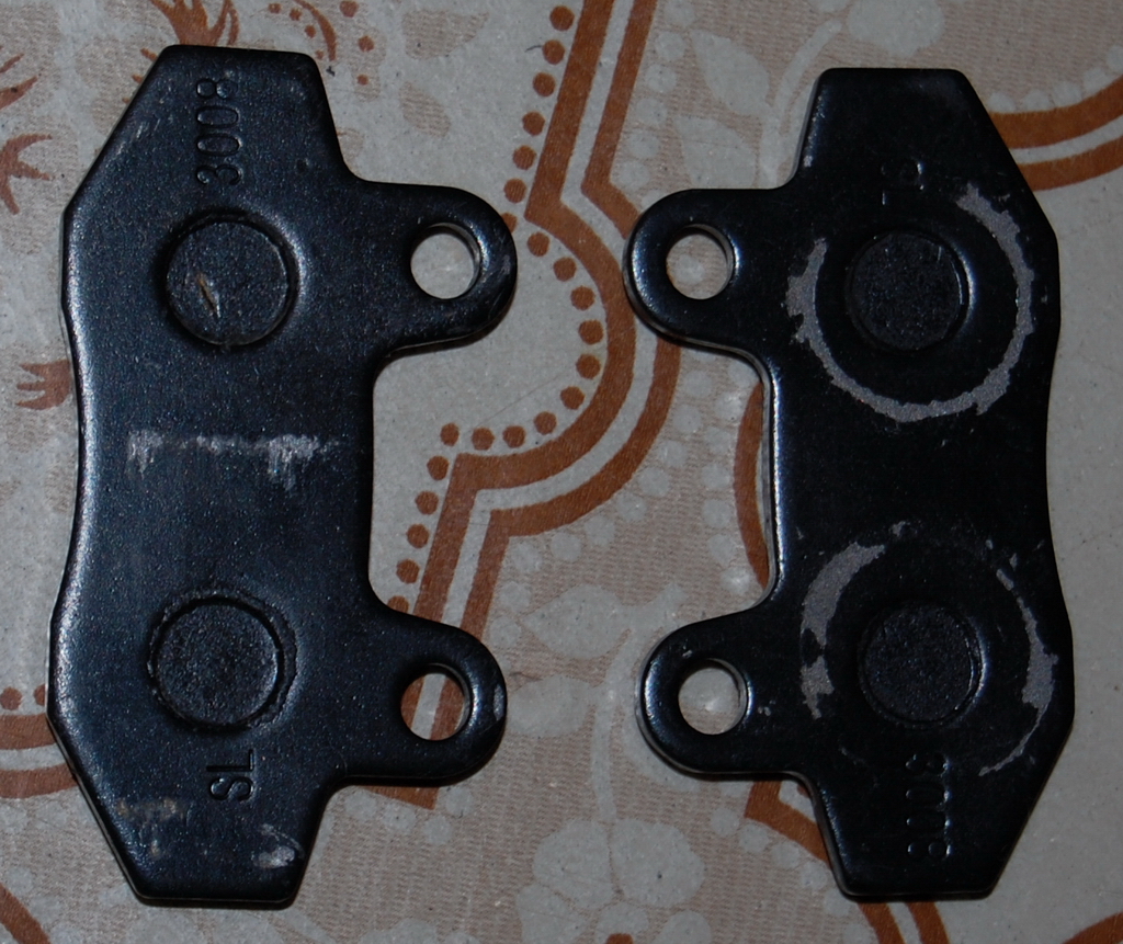

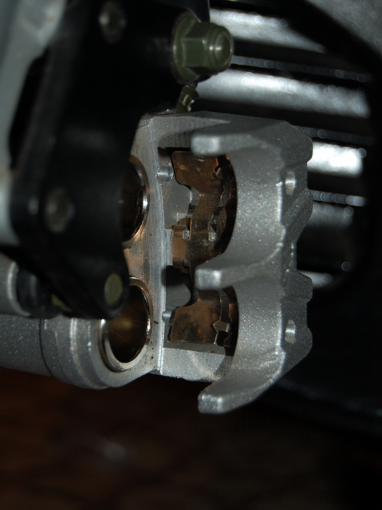

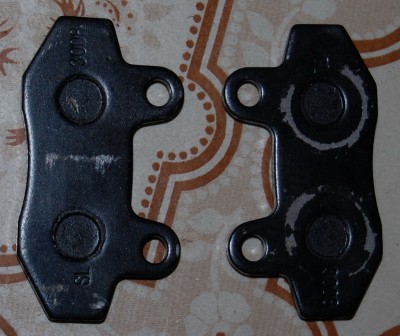

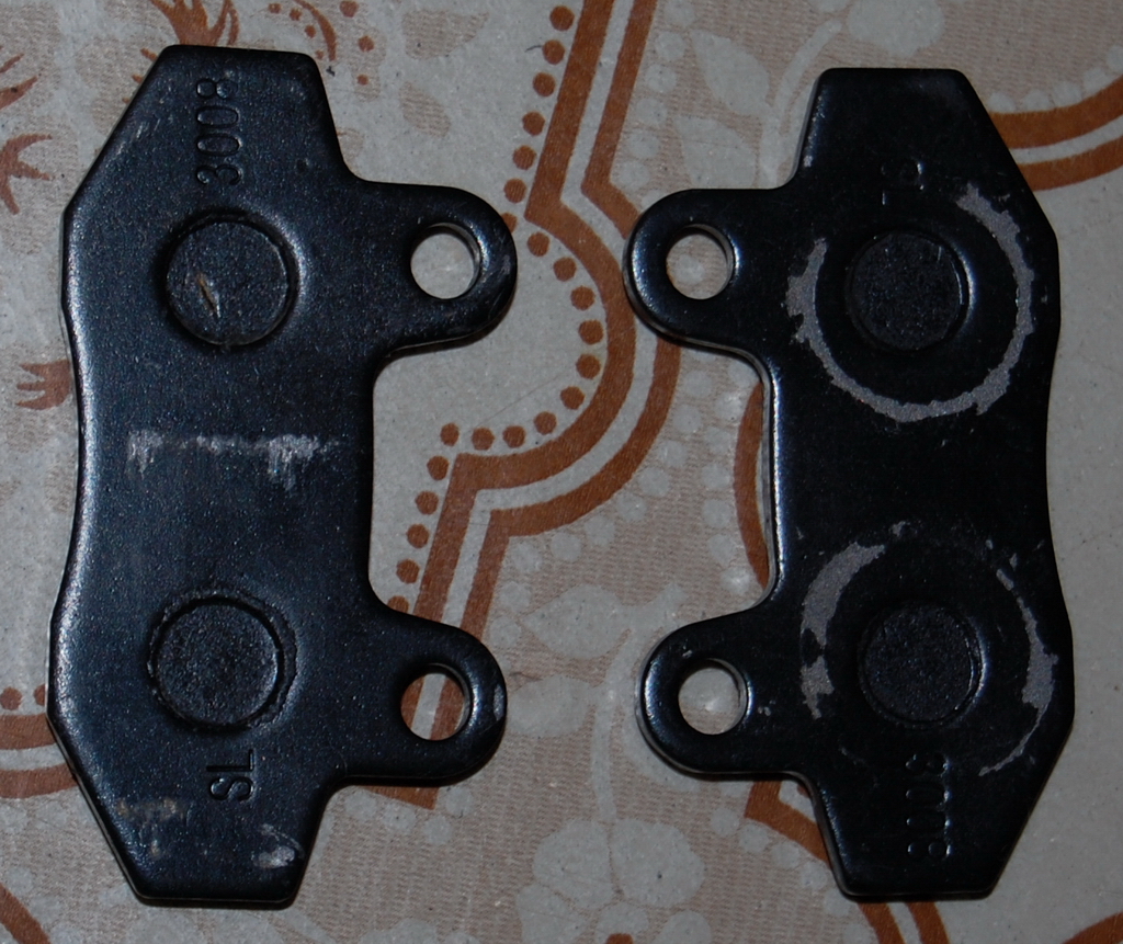

При установке переднего колеса, столкнулся с проблемой. Тормозные колодки были сжаты.
Попробовал сначала отвёрткой их разжать - не получилось. Пришлось их снять и вдавить поршня на место.
Комментарий к файлу: Тормозные колодки
DSC_0705.jpg [ 774.25 KiB | Просмотров: 4649 ]

Я так и не понял, почему они были в сжатом состоянии *DONT_KNOW*
Комментарий к файлу: Суппорт без колодок
DSC_0708.jpg [ 538.38 KiB | Просмотров: 4649 ]

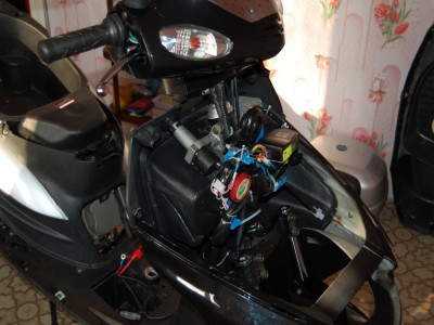

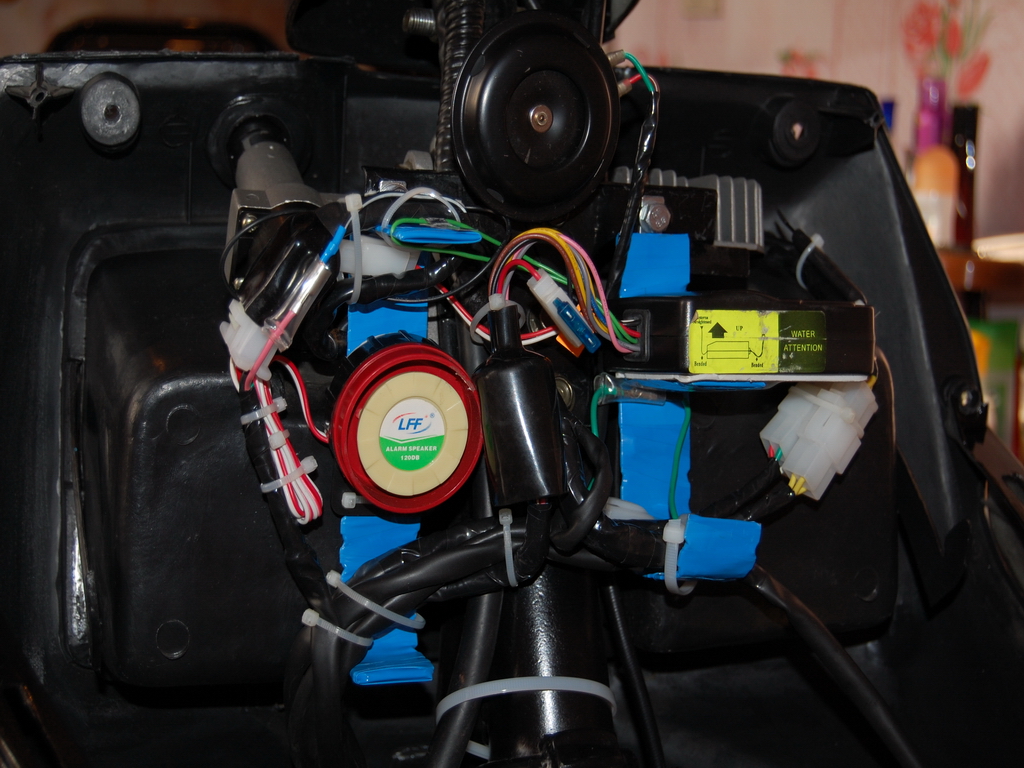

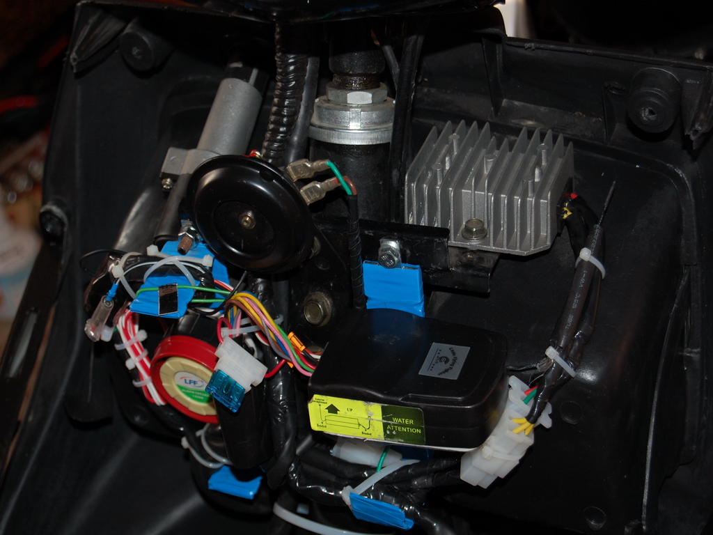

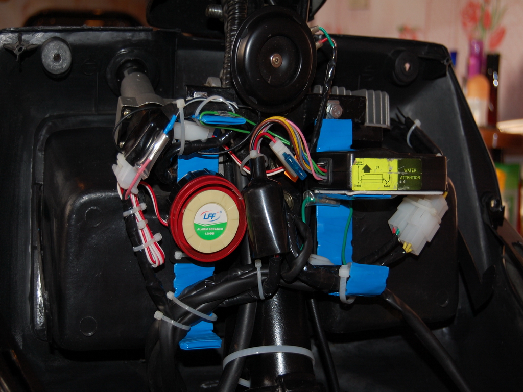

Потом я снял "клюв" и увидел кучу проводов, хаотично разбросанных, у рулевой колонки.
Я решил уложить провода и закрепить нейлоновыми хомутами "стяжки".

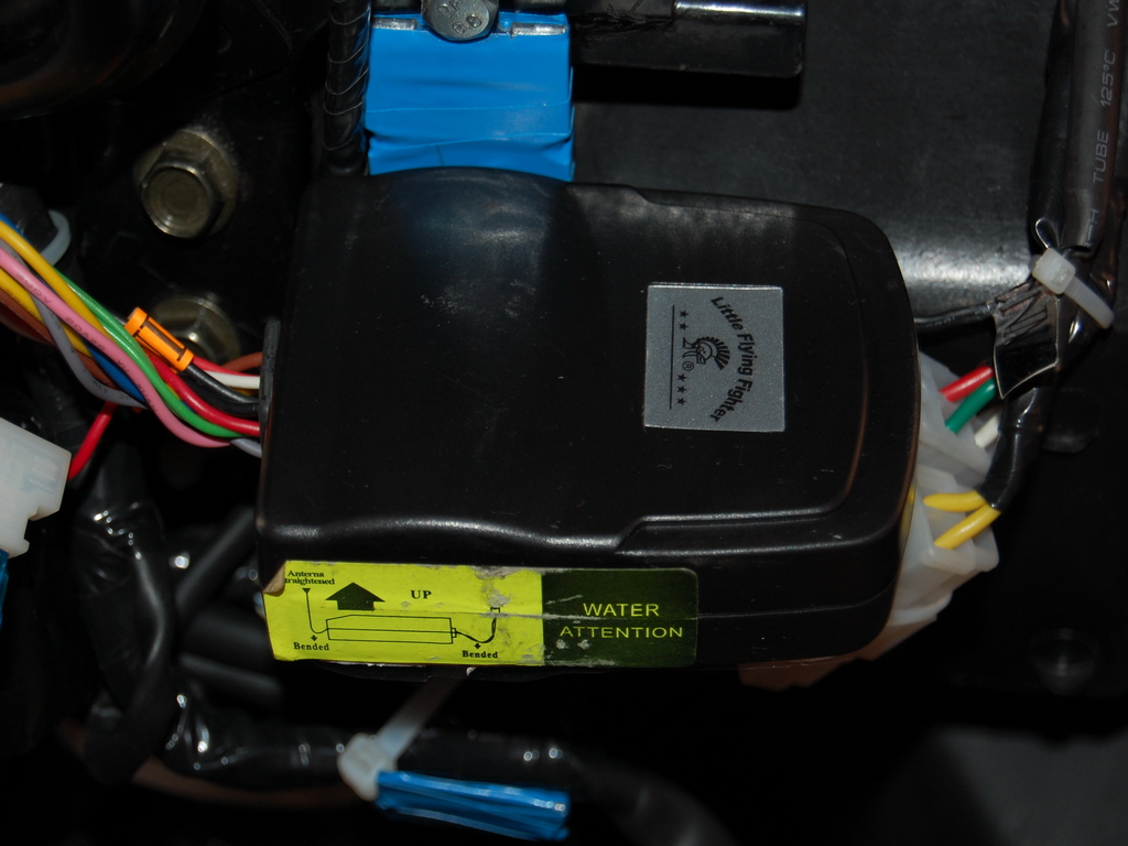

Сигнализация вообще просто болталась на проводах, но судя по рисунку на ней, её нужно закрепить!
Вот что из этого, в конечном итоге, получилось!
Комментарий к файлу: Крепление проводки закончено!
DSC_0715.jpg [ 610.01 KiB | Просмотров: 4649 ]

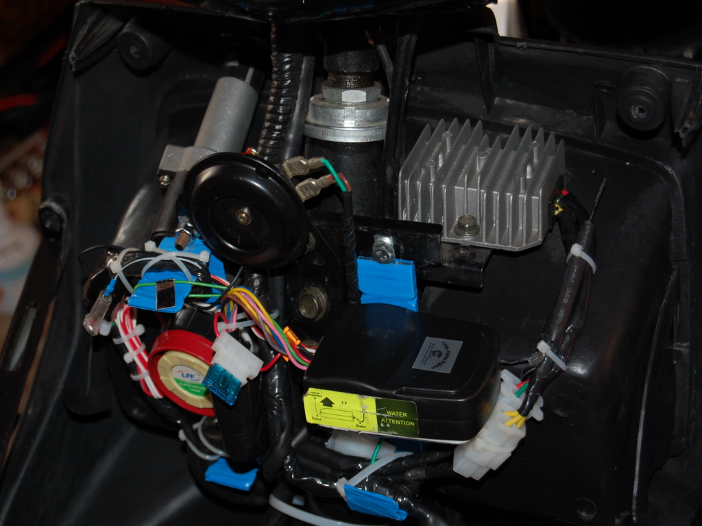

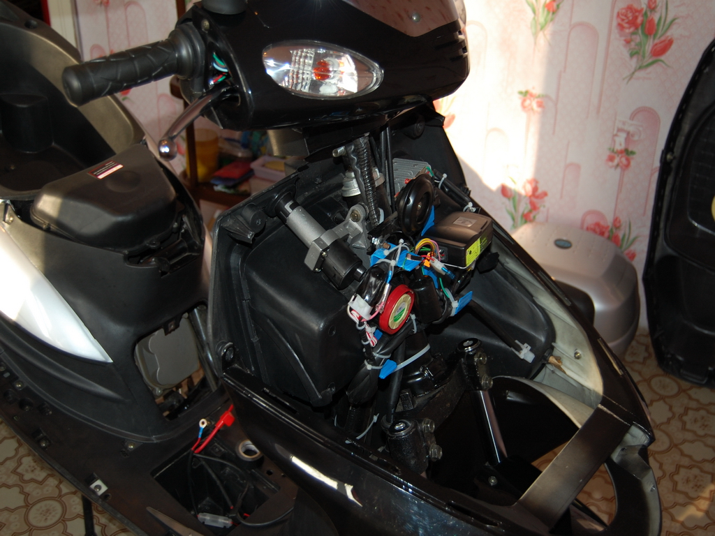

Подскажите, крепление сигналки, так как сделал я, допустимо?
DSC_0716.jpg [ 593.21 KiB | Просмотров: 4647 ]

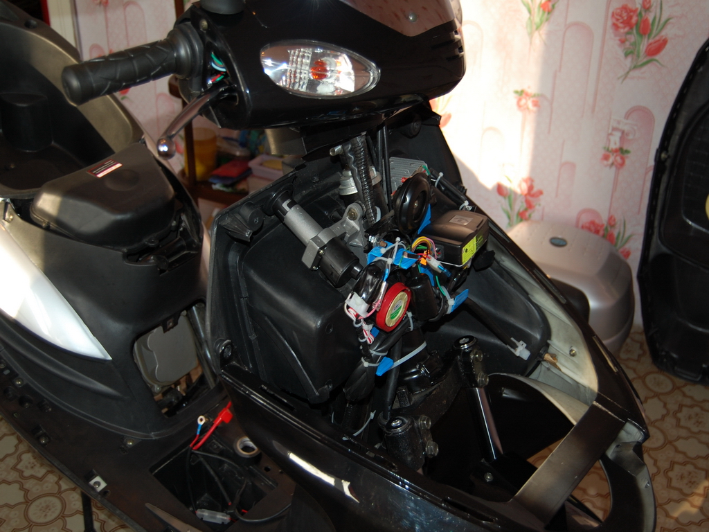

Получилось довольно компактно! И самое главное, при повороте руля, вилка ничего не задевает!
DSC_0719.jpg [ 628.06 KiB | Просмотров: 4647 ]

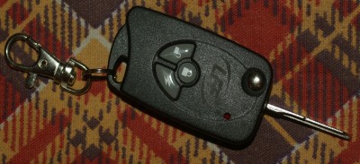

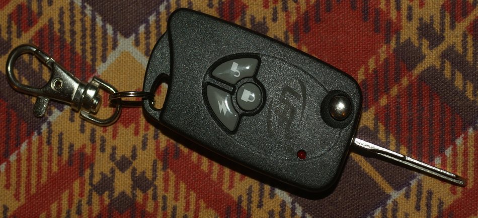

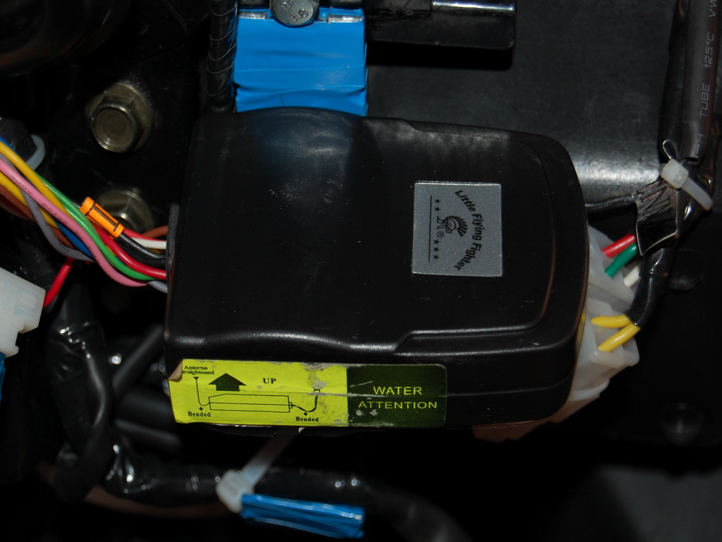

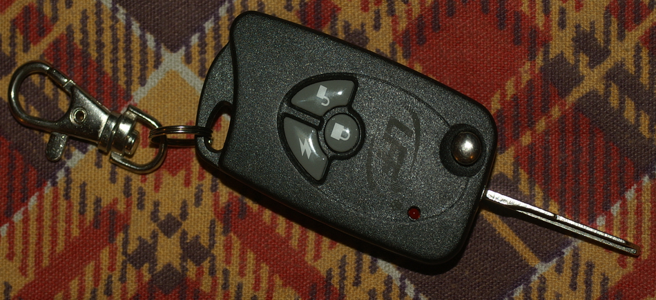

Кстати, у кого имеется данная сигналка, расскажите принцип её работы?
Какие возможности, характеристики? Инструкцию на неё, мне не дали.
В комплекте 2 брелка с тремя кнопками и надписью - LFF
Комментарий к файлу: Сигнализация LFF
DSC_0721.jpg [ 510.22 KiB | Просмотров: 4646 ]

Обратной связи думаю точно нет!
Комментарий к файлу: Брелок LFF
PICT5975.jpg [ 522.57 KiB | Просмотров: 4646 ]

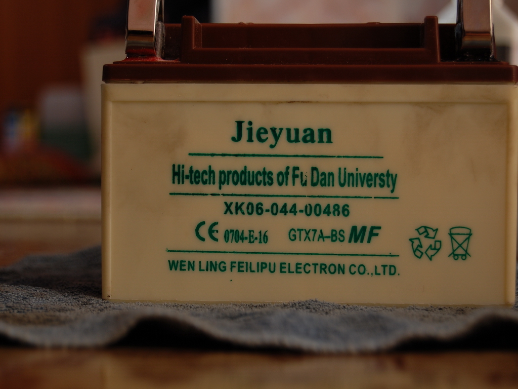

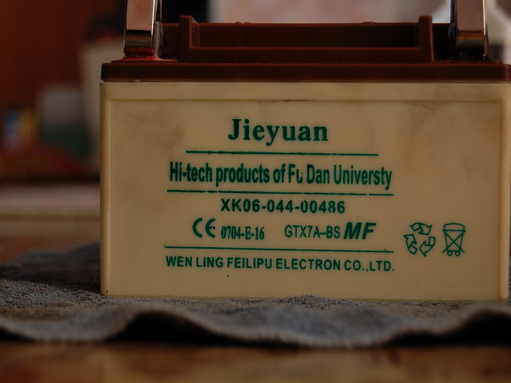

Ёмкость аккумулятора исходя из информации на нём 7Аh. Если это не так, поправьте!
Батарея была на половину разряжена.

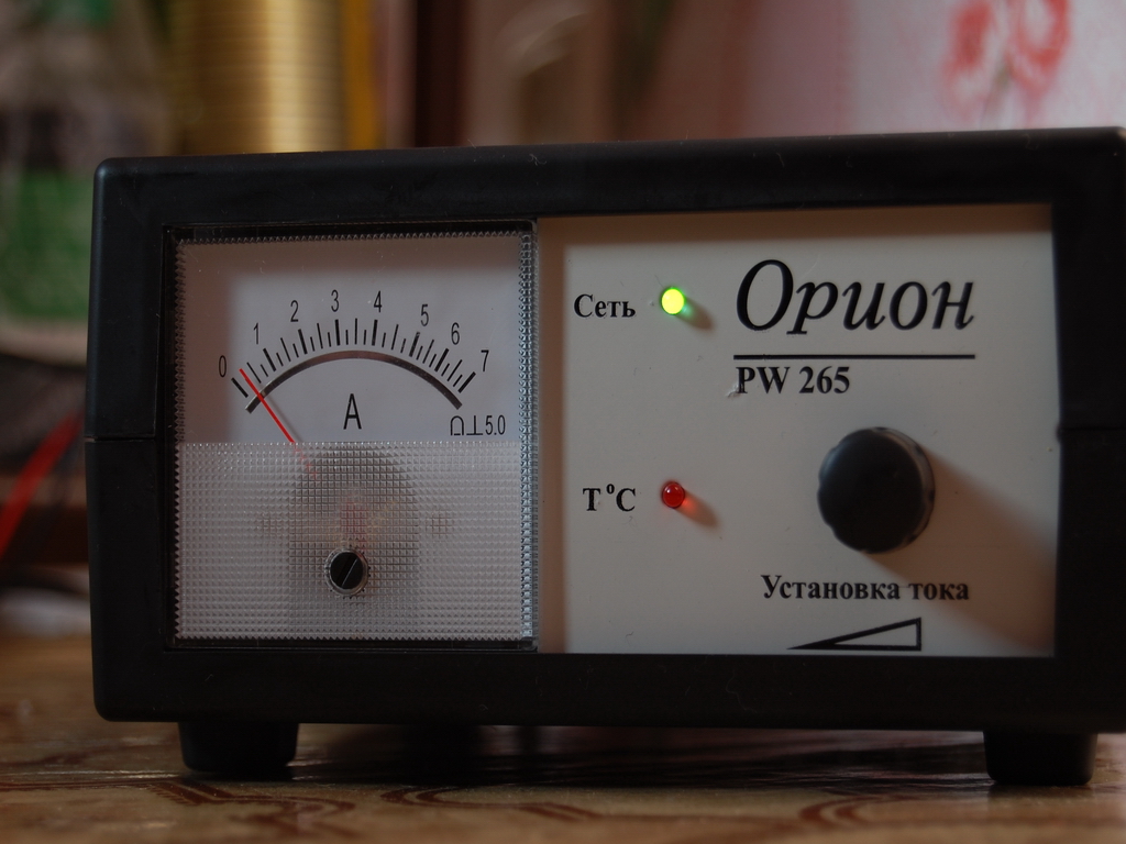

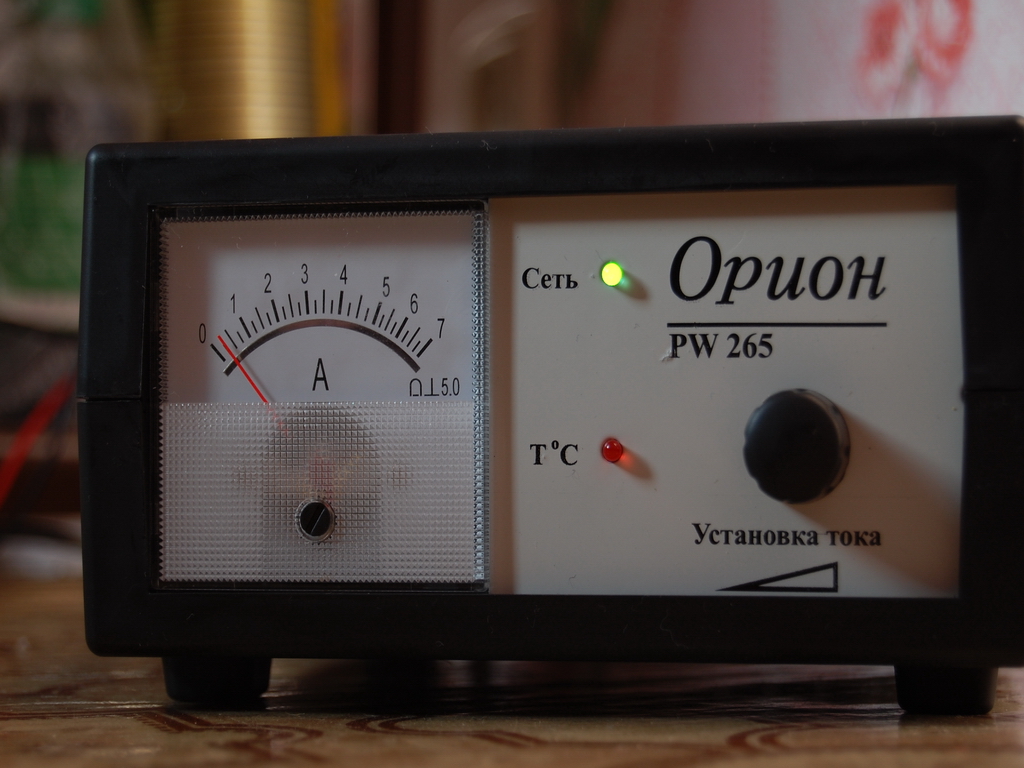

Зарядил его автомобильным зарядным устройством.
Ток выставил 0.7А и заряжал чуть менее суток.
Комментарий к файлу: Орион PW265
DSC_0811.jpg [ 510.85 KiB | Просмотров: 4647 ]

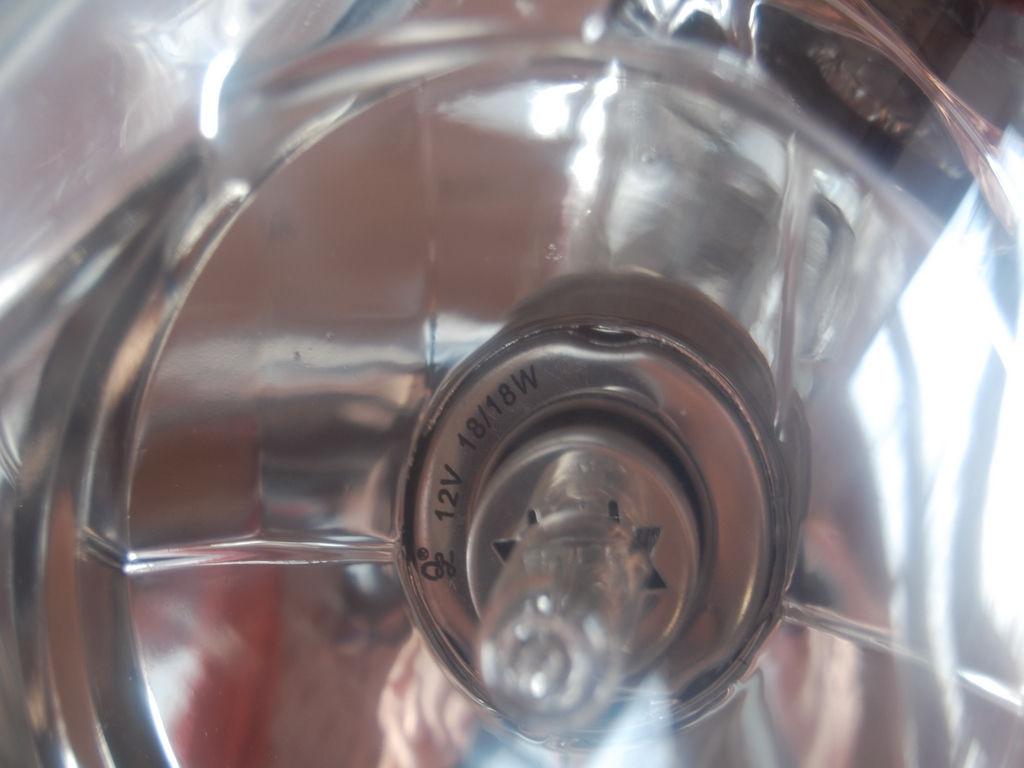

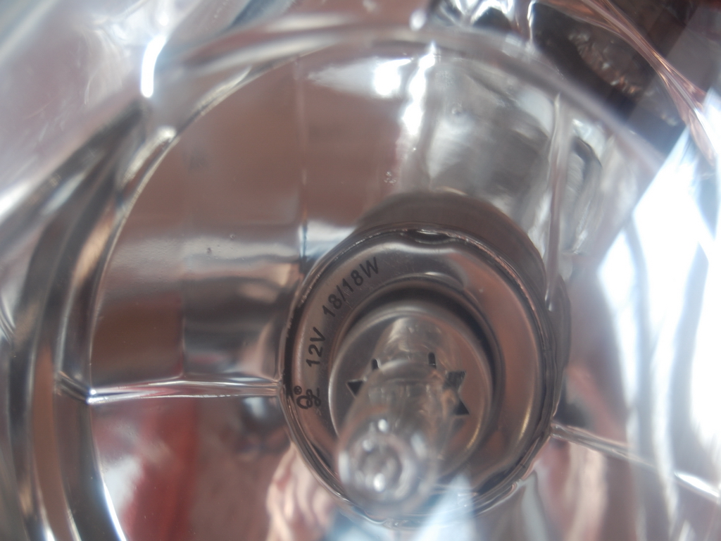

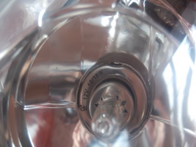

Лампы штатные действительно галогенки. Интересно, а если вместо их, установить более мощные?
Например ватт на 50 ?
Комментарий к файлу: Передняя фара с лампой
DSC_0826.jpg [ 497.83 KiB | Просмотров: 4646 ]
