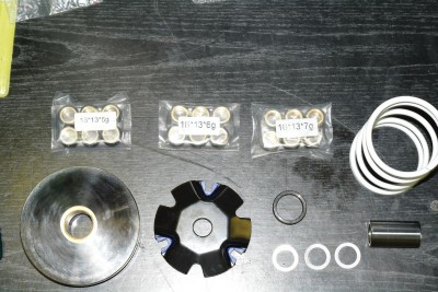

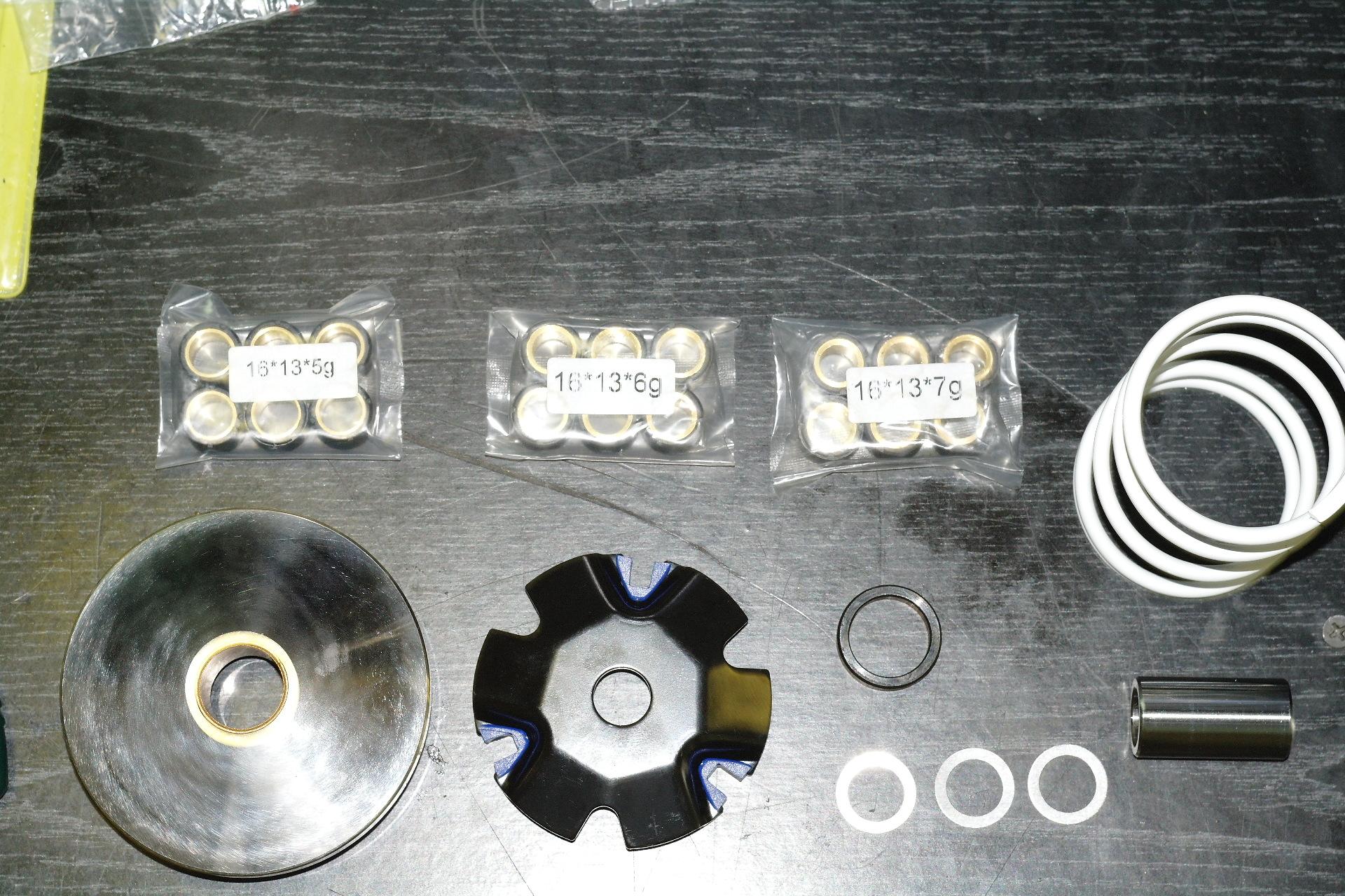

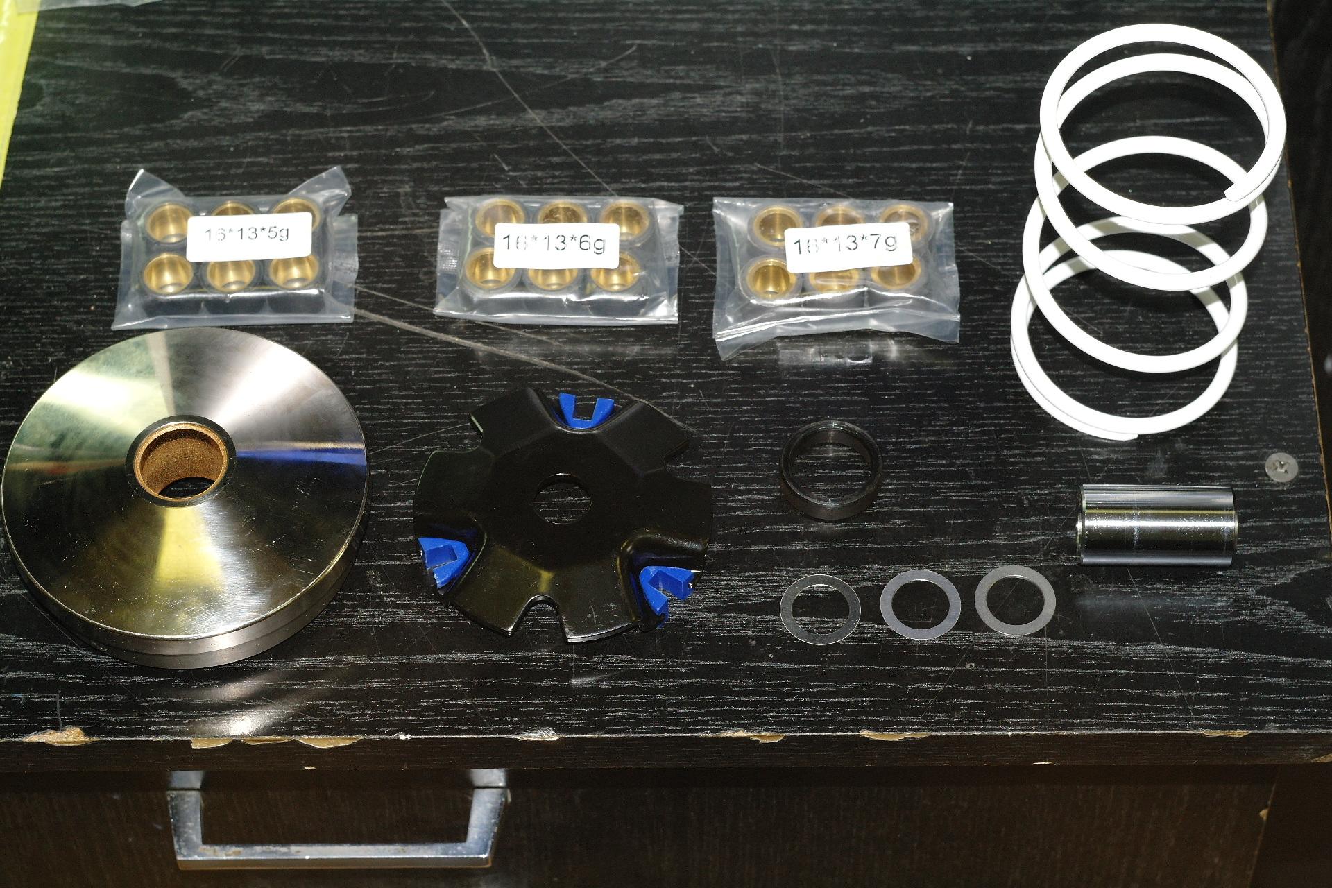

Всем добрый! Купил сегодня вариатор BGM, двигатель 139QMB, на фото всё что есть в комплекте, вопрос - все ли эти элементы имеются в стоке?, или в этом комплекте есть что-то дополнительное, если есть то куда ставить, бельше всего напрягают шайбы и одна из них очень толстая (на 2Т движке шайб небыло), при замене я наткнусь на эти части?, колесо 12" ремнь в стоке BANDO 723х17.5х28, заменять буду через 4 часа. заранее спасибо.

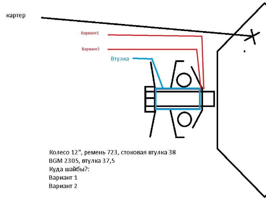

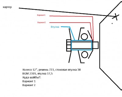

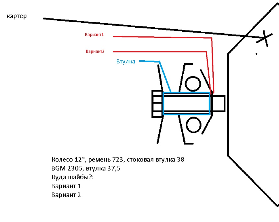

Кто нибудь подскажите, куда шайбы из комплекта BGM2305? вариант 1 или 2,
я поставил 1 из 3 под втулку 2-й вариант
