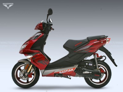

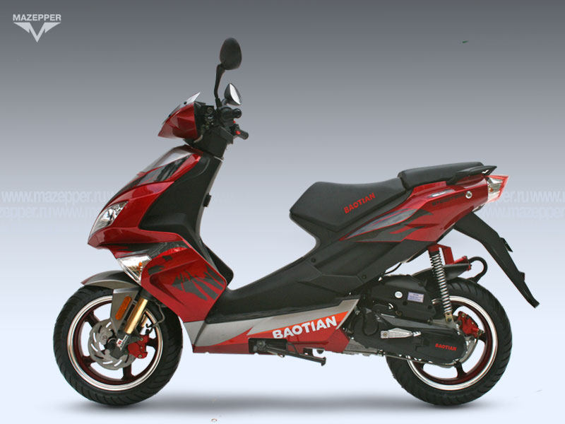

Привет, парни!
Как думаете нормальная модель
http://www.mazepper.ru/catalog/107583/130017.html
Выбираю между им и JET 4 от KYMCO
Качество у БАО тоже гуд.
НО мотор какой-то непонятный...4,3 л.с (139QMA-A, 4Т)?

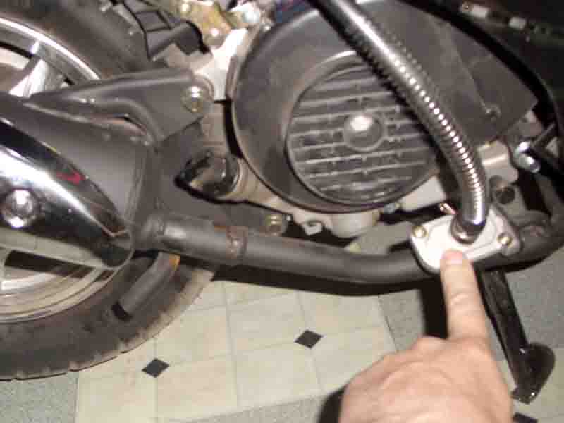

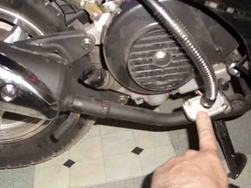

Всем привет. Подскажите пожалуйчта по этому скутеру.У меня от начала глушителя идет резиновая трубочка и как выяснилось она ни к чему не подсоединена.На ней хомутик.Нашел место после воздушного фильтра и туда она подходит.Там ей место? Спасибо

сфоткал бы что за трубочка чтобы понатно было.я у себя не нашел.

вот сфоткал трубку отросток

Да,именно там ей и место. Закрепи получше её на воздушном фильтре получше. Я не закрепил и когда эта трубка слетала движок через некоторое время глох.
ГГГ, это трубочка к катализатору, что бы дожигать топливо в глушаке))))) хаха на работу двигателя она на влияет...я ее обрезал болгаркой и заварил+ прямоток сделал! Скутеру это лучше,тк нет никаких завихрений на выходе!
