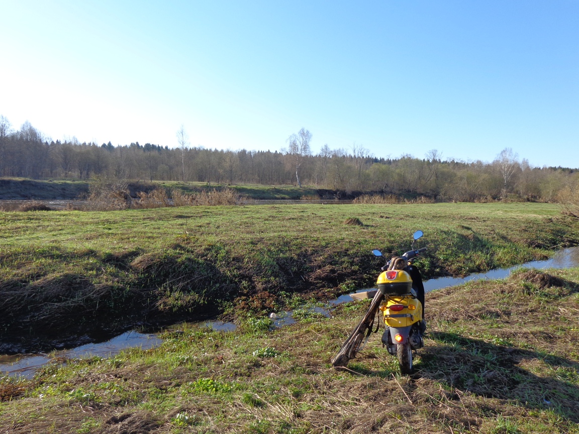

А вот и фото моего жужика. :)
Комментарий к файлу: Это вчера. Сделал выезд на рыбалку. Туда 90 км, и обратно столько же.
Копия жужик.JPG [ 558.48 KiB | Просмотров: 6272 ]
Комментарий к файлу: У реки, на стоянке. :)

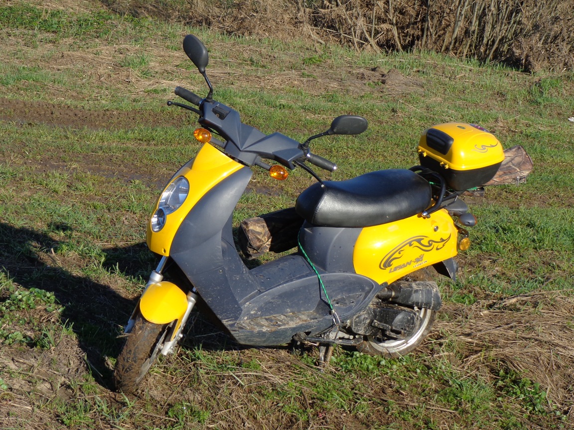

Комментарий к файлу: Вот как-то так!
Копия конь.JPG [ 540.85 KiB | Просмотров: 6272 ]

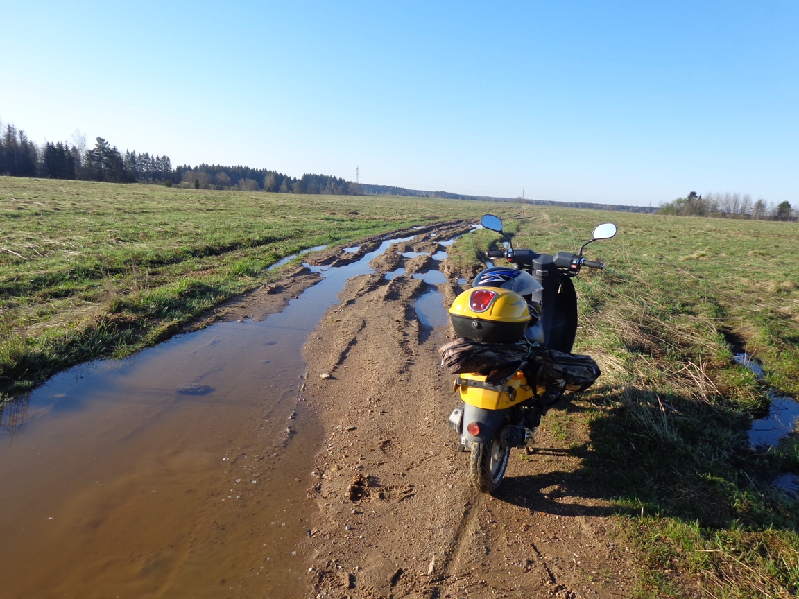

Комментарий к файлу: А вот по такой дороге пришлось двигаться крайних 5 км до реки.
Копия (2) дорога.JPG [ 521.76 KiB | Просмотров: 6272 ]

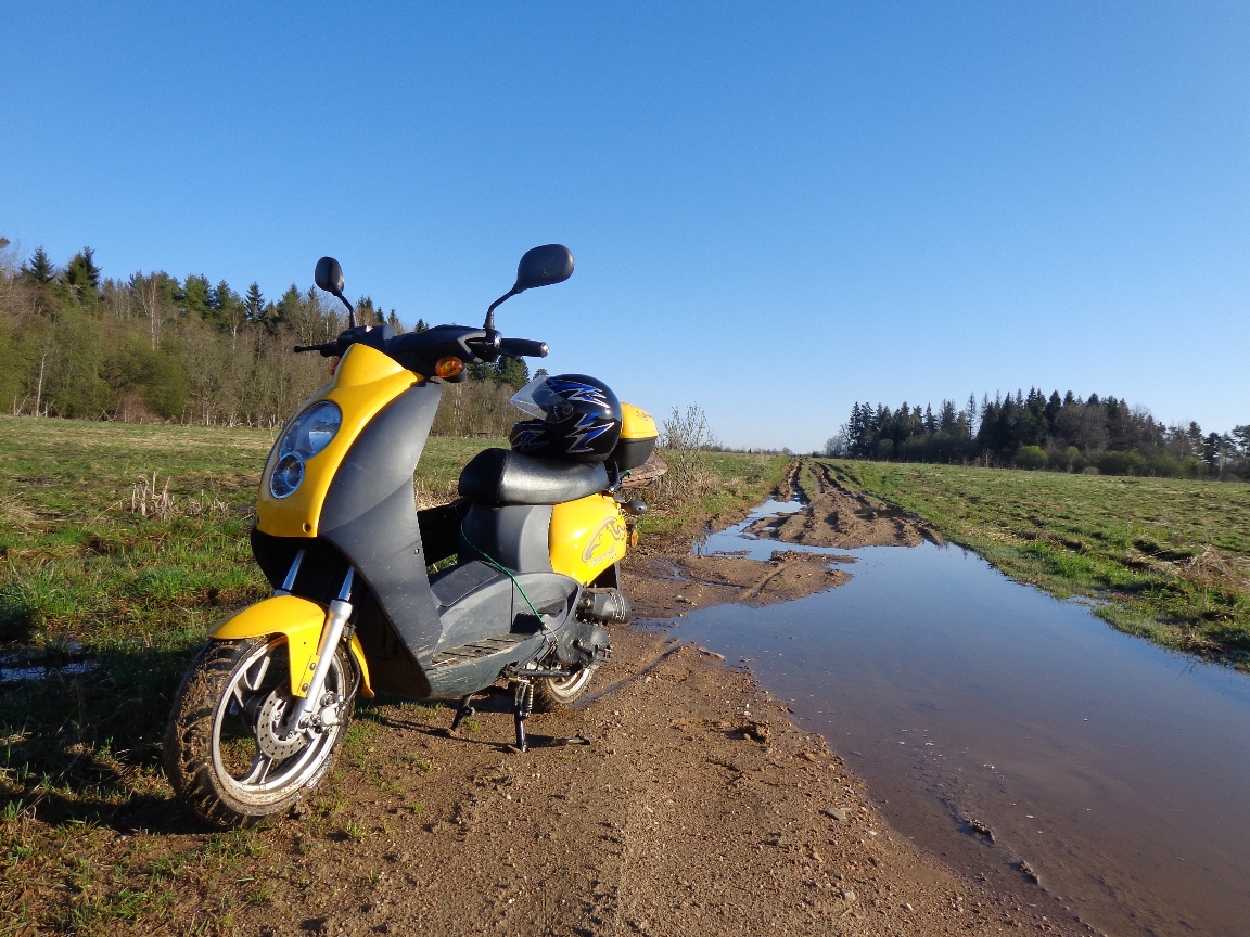

Комментарий к файлу: Владельцы байков эндуро, завидуйте. :))))
Копия лужа.JPG [ 573.38 KiB | Просмотров: 6272 ]
