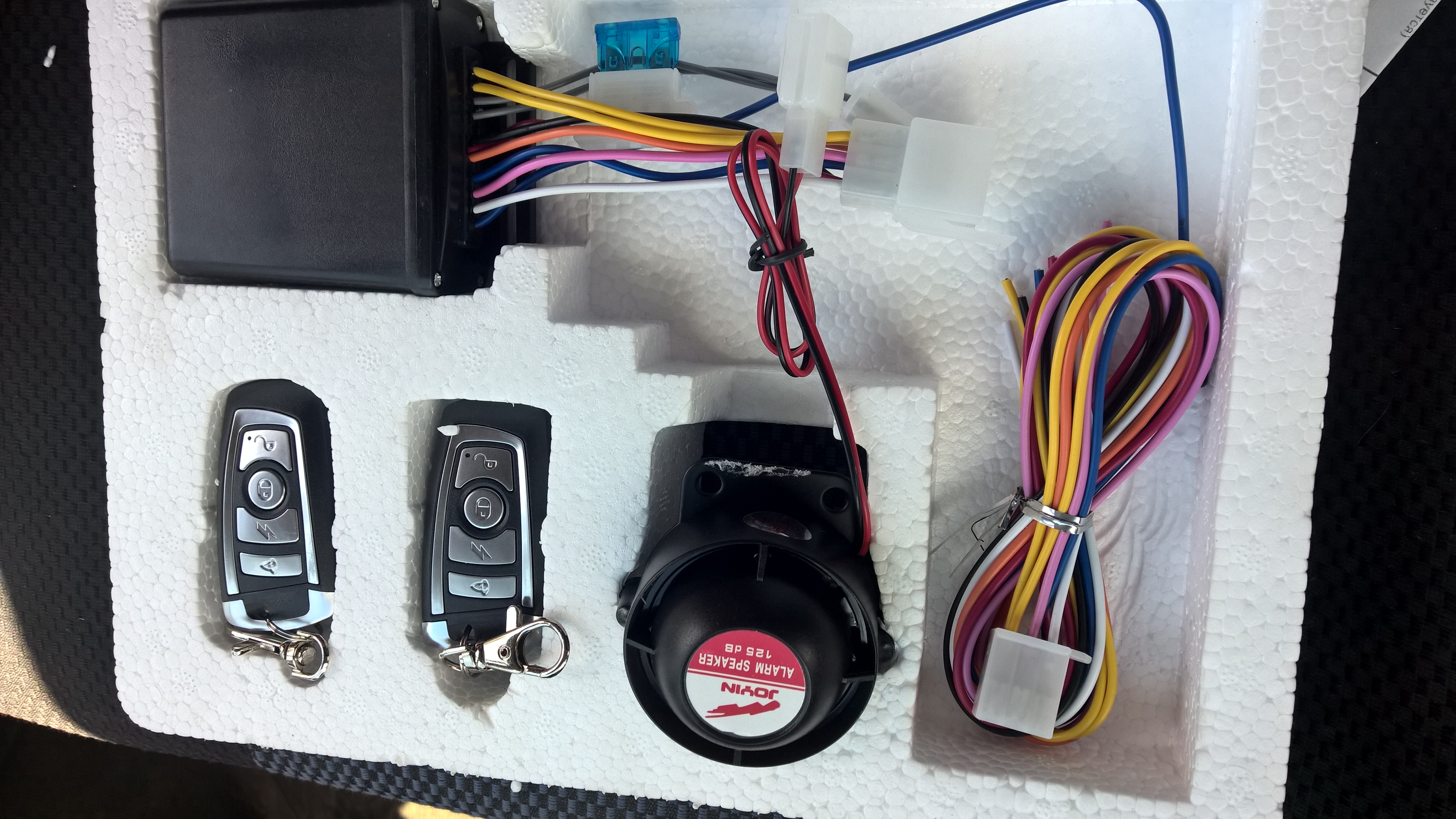

Как я уже говорил выше, поставил себе вот это:
Мало того, что один динамик хрипел (брак), дык еще и акк сел за неделю простоя почти до нуля Изображение
А те сигналки, что ставят с завода как в этом отношении?

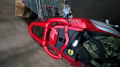

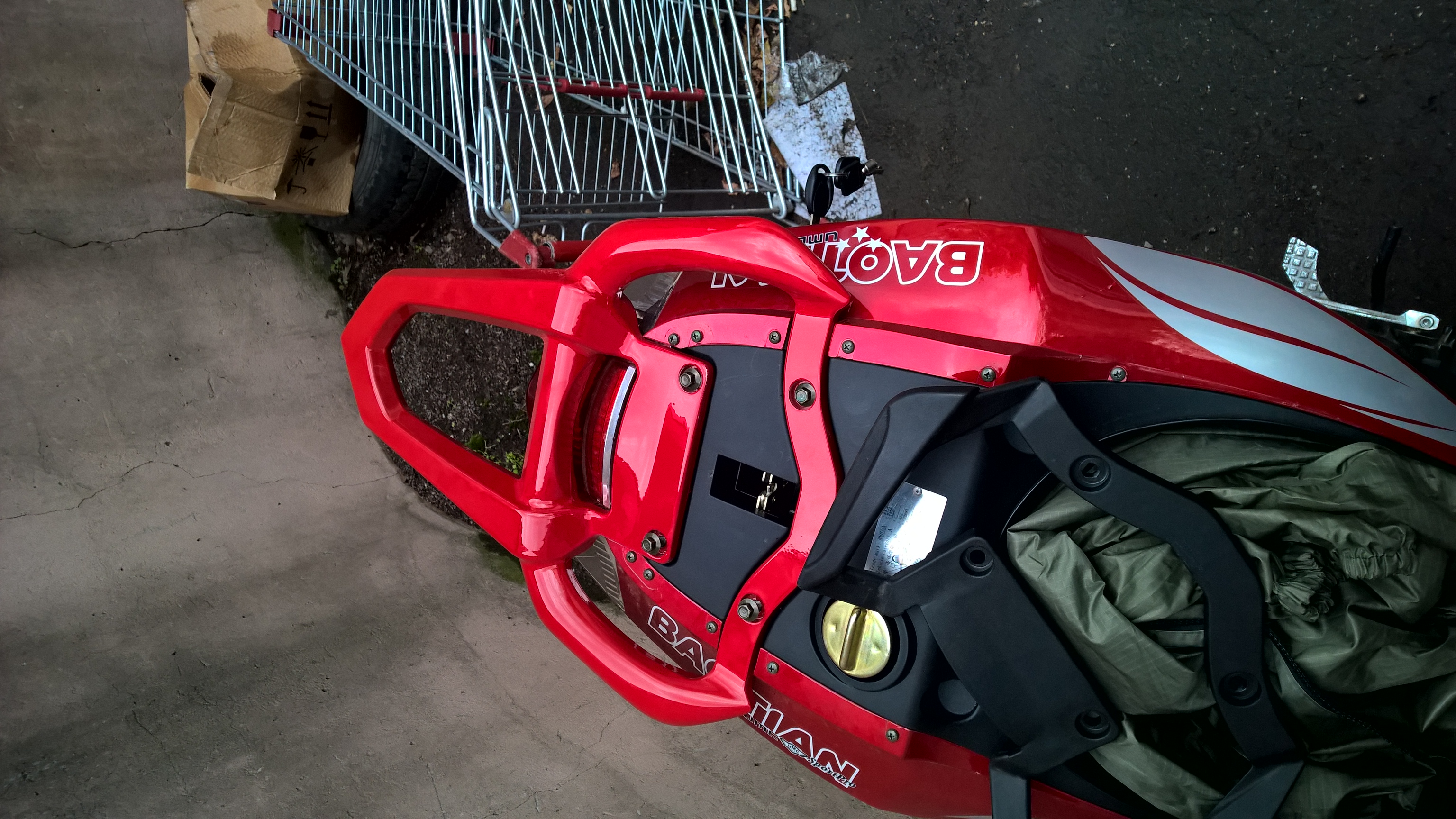

Сегодня пришел предзаказ лыжи лево право, поворотник в сборе левый что ухо отломилось и багажник. Останется по морде пластик купить и переднее крыло. Пусть полежит)))))

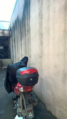

Поставил кофр на 18литров съемный. Завтра фотку скину. Проехал 400 км, 300 пупняк полный а на 350 как кто тумблер включил и подхват резвый и на холодную холостые держит. Одного не пойму, кончился бензин, был в полной уверенности что по пробегу бенз есть. Заглох, снял пробку бак сухой. Докатил до заправки, залезло ровно 4 литра по пробку. Вот что за херь? Везде пишут 6 литров бак. Или колонка врет?

Походу так и есть 4 литра((((. Буду привыкать. На предыдущем бака хватало на 650км.

Купил такой вот чехол с карманом под кофр и ветровик. Вместо ветровика можно использовать как карман для куртки

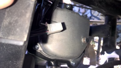

Сменил щас масло на ликви моли 10w40 и снял крышку варика. Ни каких датчиков холла, шайбы на втулке и ограничительной пластины паука нет.

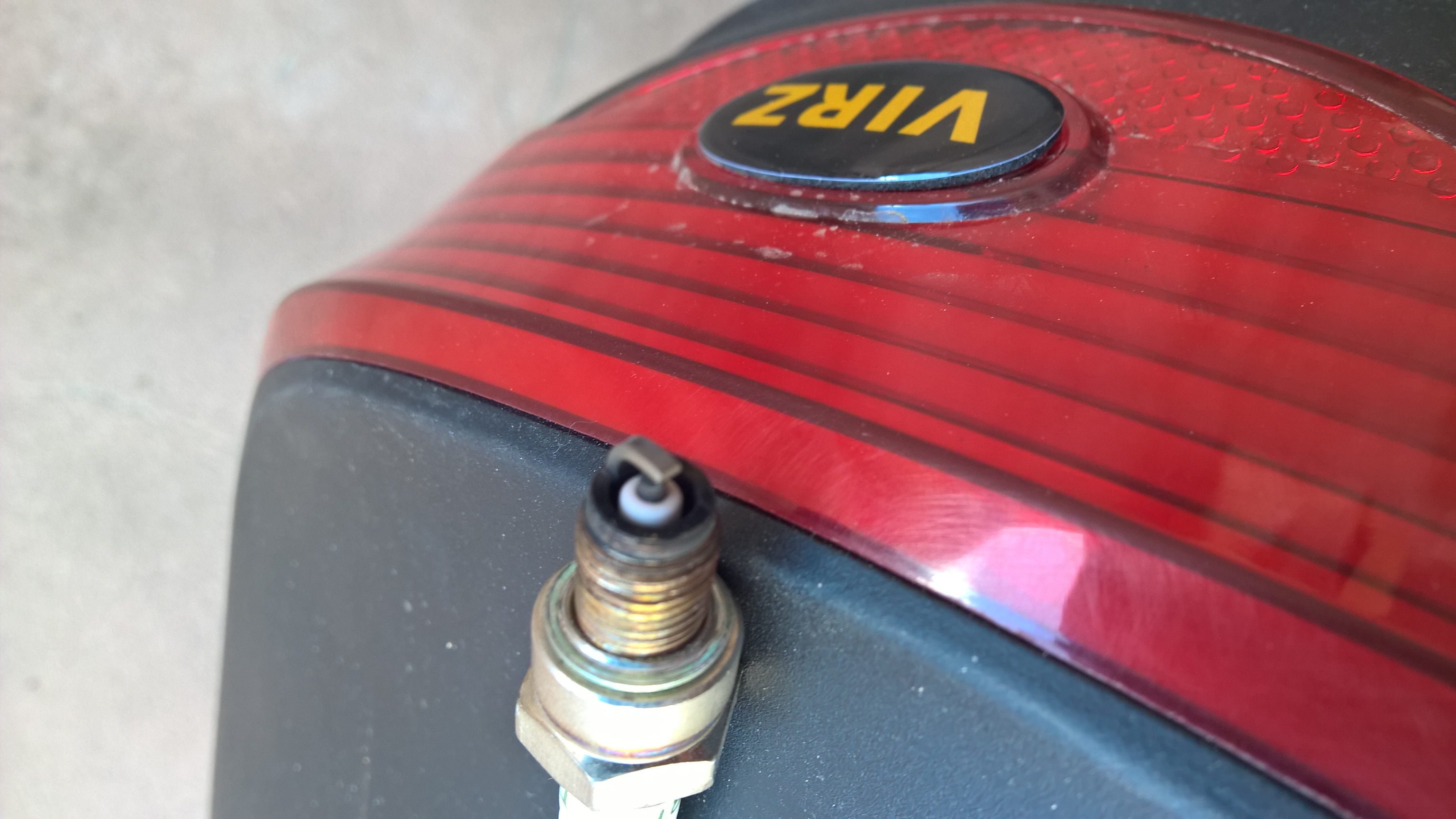

Выкрутил свечку, воздуха много по цвету. Поднял иглу на одно деление т.е второе нижнее и пропал при разгоне с места провал после срабатывания ускорителя.

Купил вот такую сигу АТ15, днем воткну.
WP_20150805_11_47_26_Pro.jpg [ 1.62 MiB | Просмотров: 13178 ]
 Заголовок сообщения: Re: BAOTIAN (UMC) BT49QT-20А3(Tiger)
СообщениеДобавлено: 05 Aug 2015, 18:11
Зарегистрирован: 09 Jul 2015, 17:15
Сообщений: 44
Скутер: Baotian 20A3
Стаж: 11
Ааааааа.....
Она сцуко говорящаяяяя.....

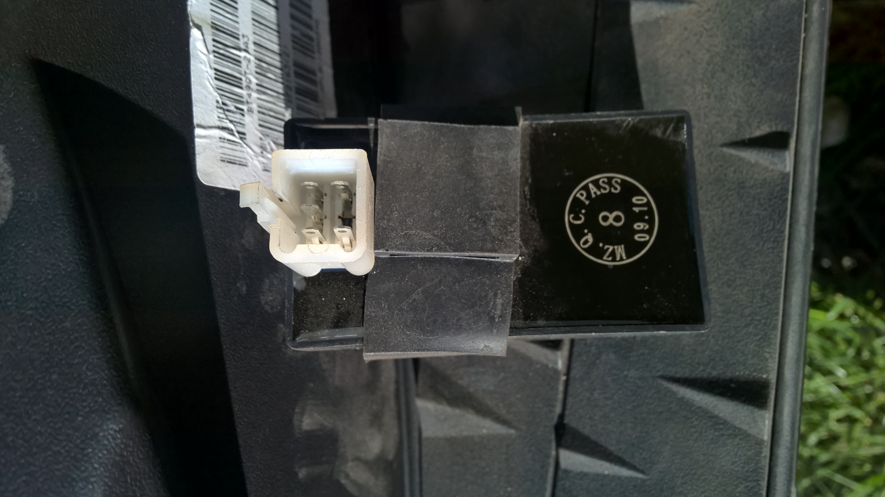

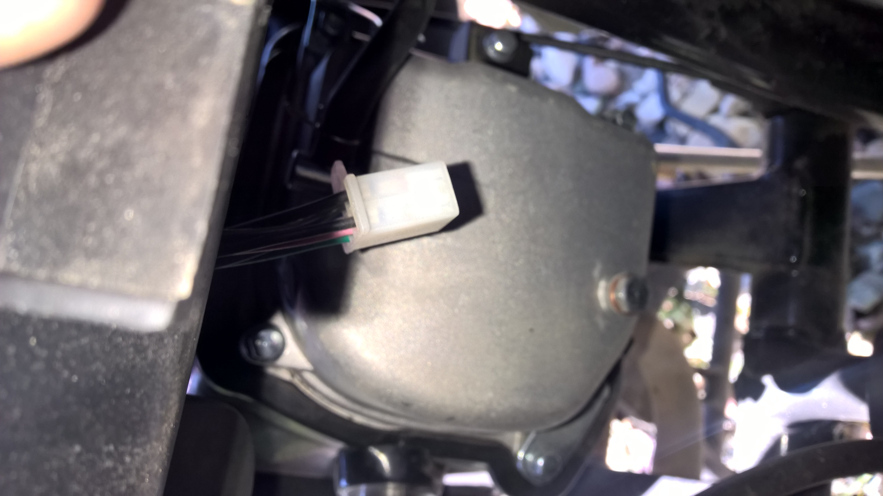

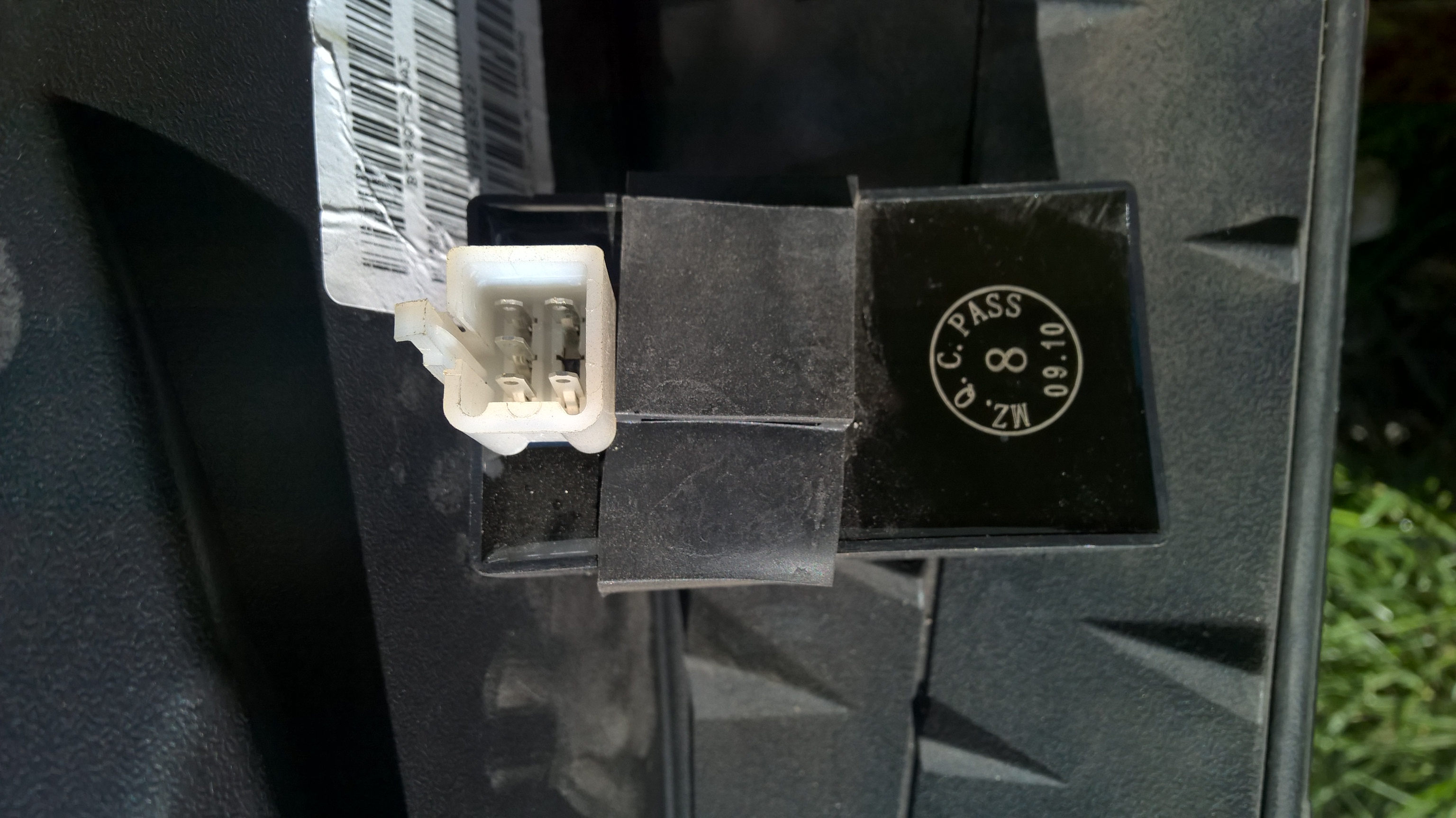

Добрался сегодня до коммутатора, розовый провод есть а контакта в фишке коммутатора для него нет.
