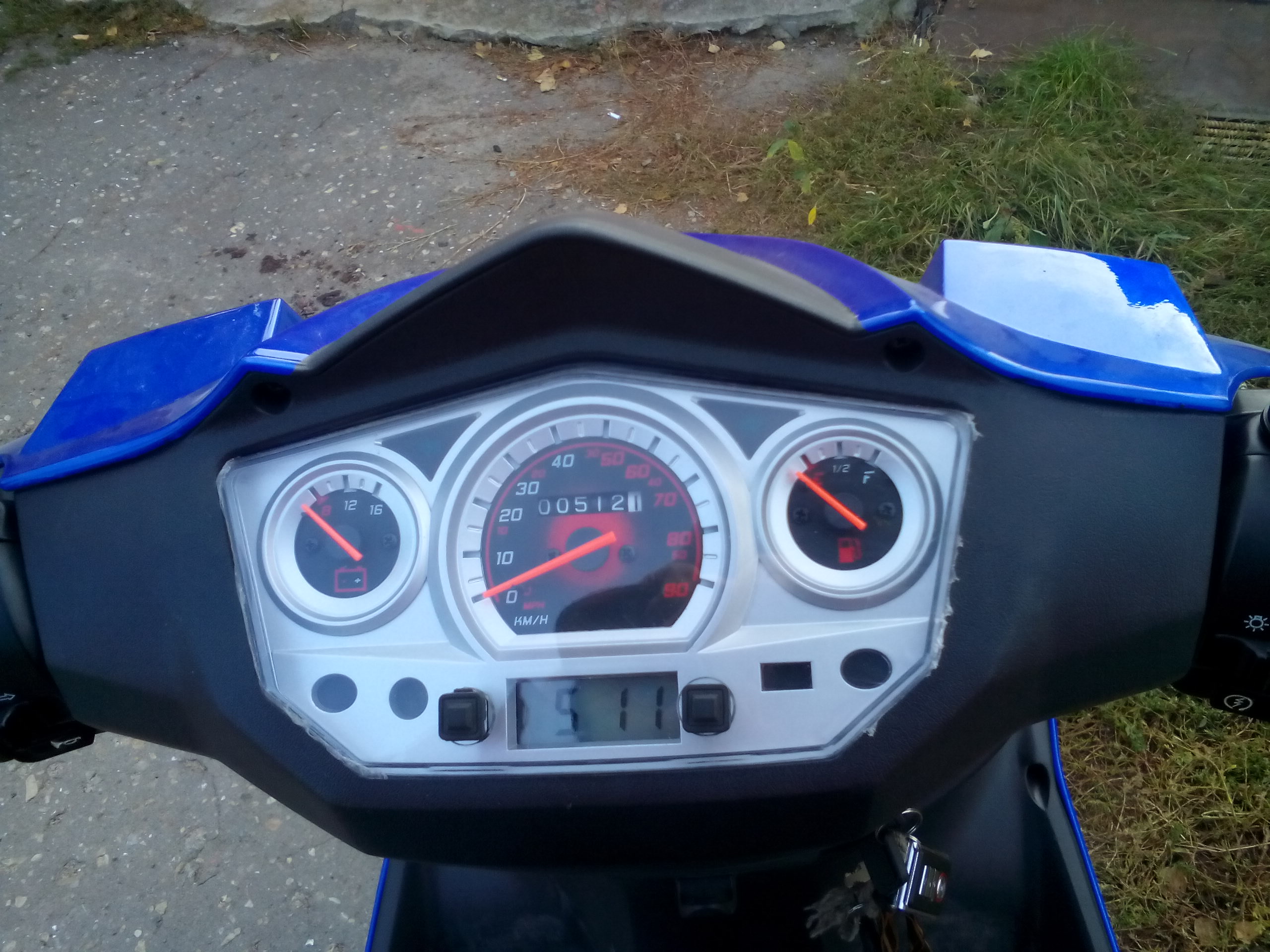

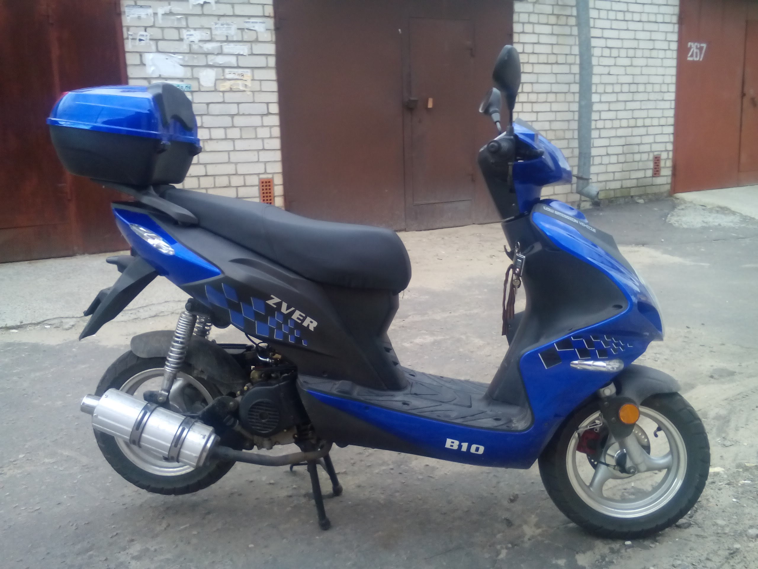

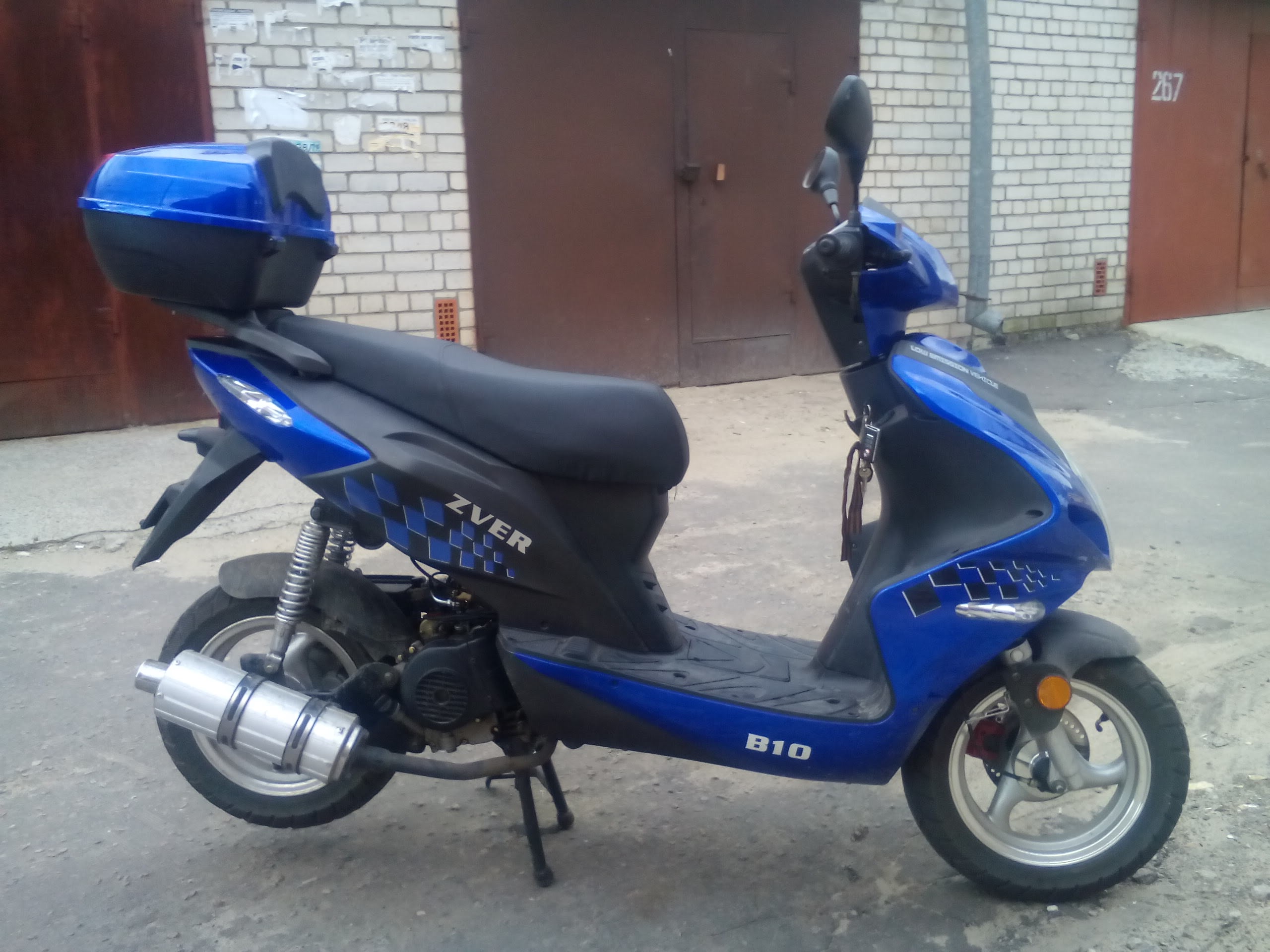

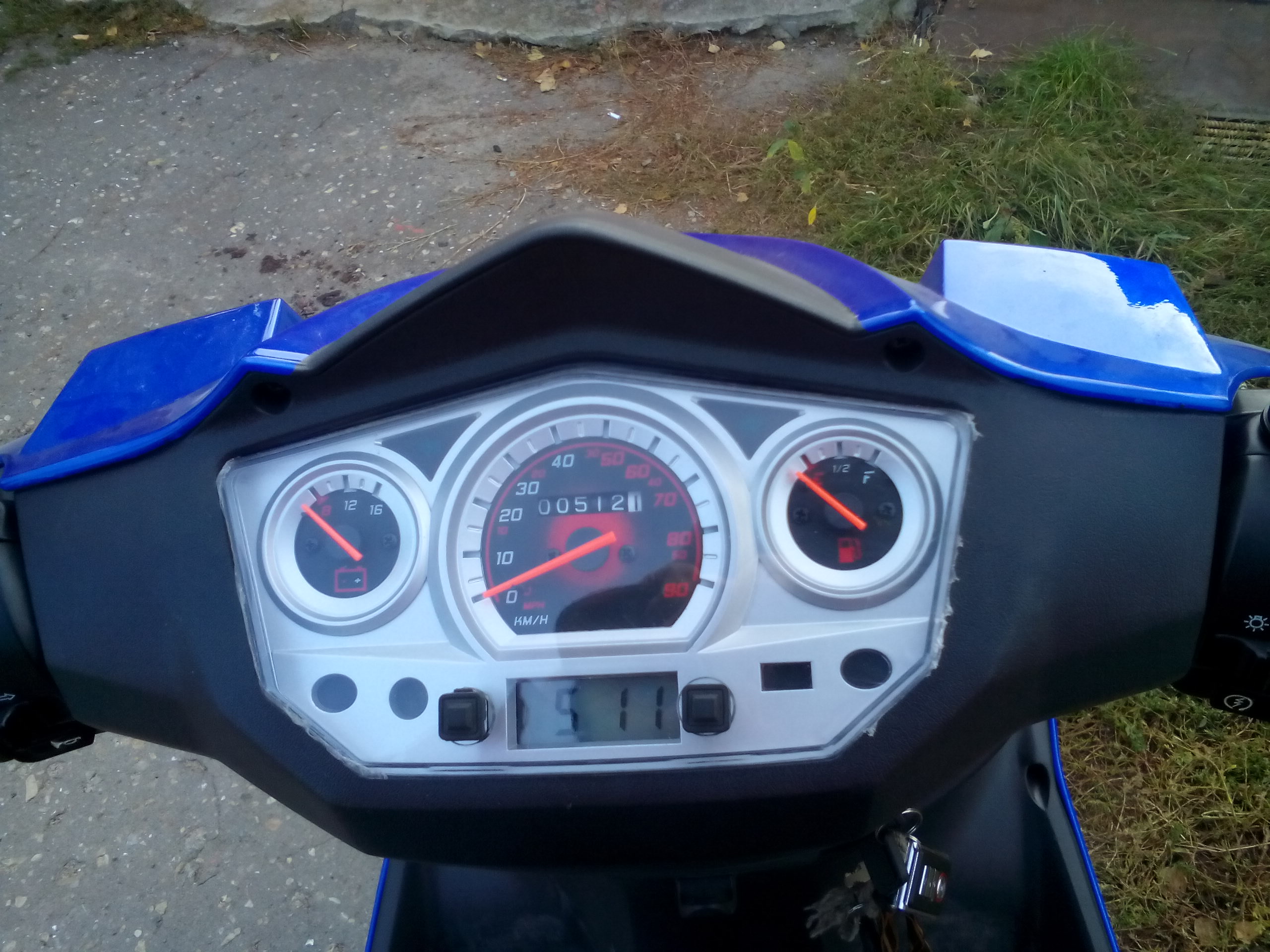

Вчера вечером был первый маленький юбилей у Зверя - полтысячи километров позади... Жена смеется "где ты ухитряешься их накатывать, еще и месяца не прошло а 500 км проехал..." Пока полет нормальный, езда доставляет удовольствие...

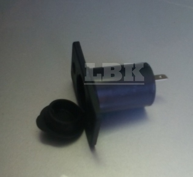

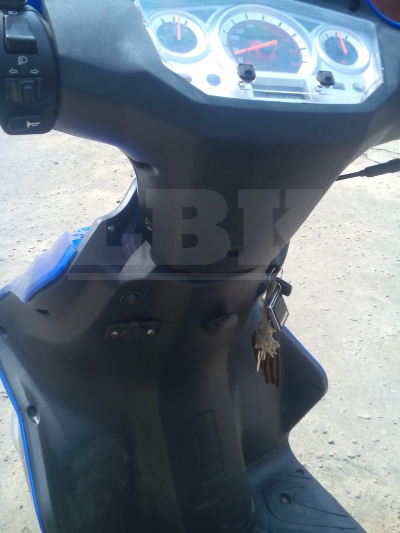

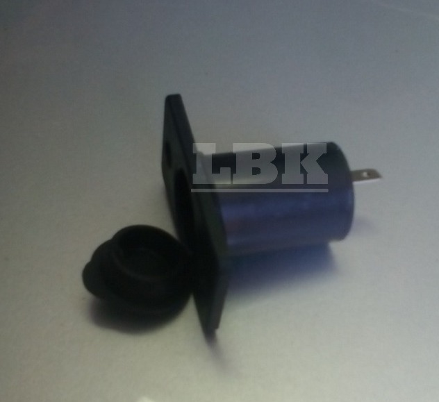

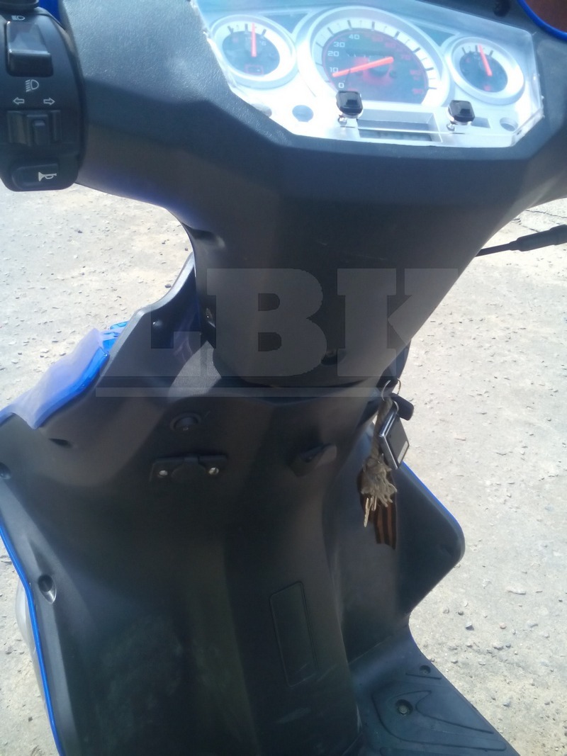

Пока в отпуске, решил заняться доработками скутера "под себя". Во-первых, поставил гнездо прикуривателя, чтобы была возможность в дороге подзарядить телефон, например. Конечно, по прямому назначению т.е. для прикуривания сигарет его использовать нельзя, токи слишком большие, а вот для зарядки девайсов - самое то...
Купил в магазине вот такое гнездо:
20160728_123500.jpg [ 39.92 KiB | Просмотров: 13988 ]

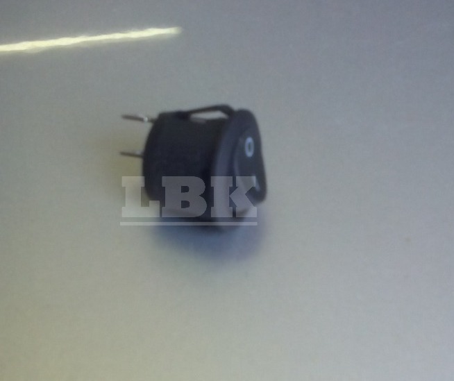

И вот такой выключатель:
20160728_123433.jpg [ 37.06 KiB | Просмотров: 13988 ]
Протянул от аккумулятора провода, во избежание КЗ через предохранитель, потом через выключатель, и на гнездо прикуривателя. Гнездо и выключатель установил на щите передка, получилось довольно неплохо, я думаю. А если в нем не будет нужды, его можно просто отключить выключателем.

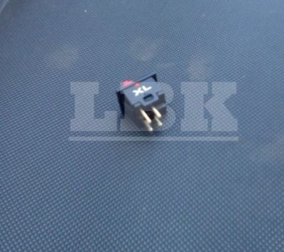

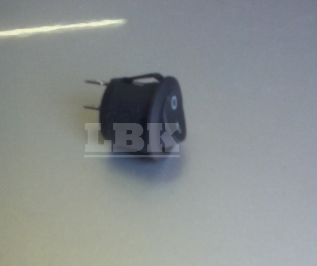

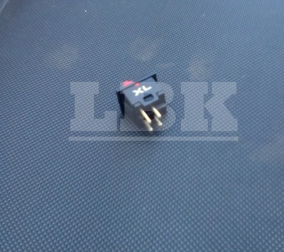

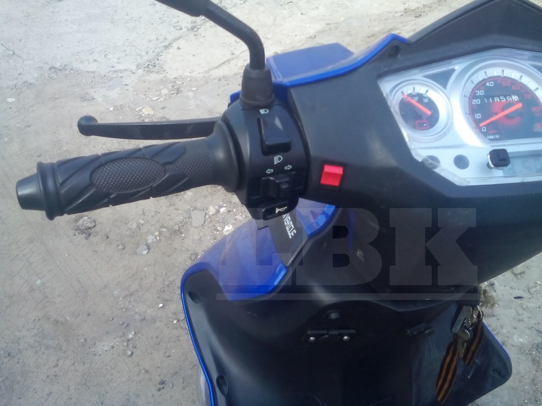

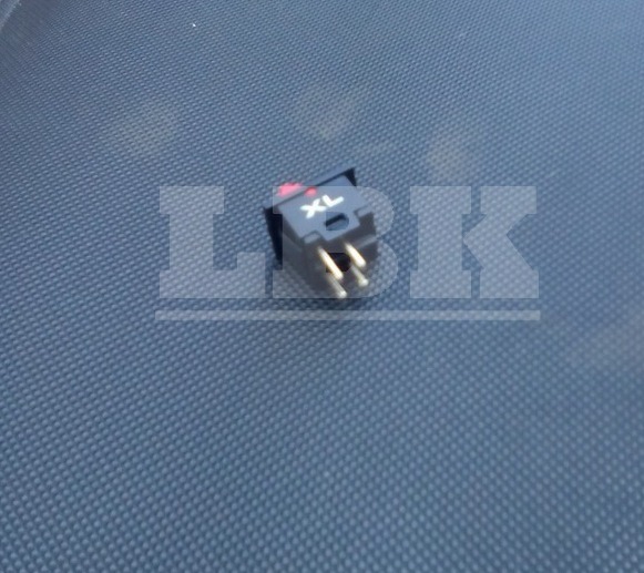

Решил сделать себе аварийку, причем чтобы работала независимо от включения зажигания. Начитался тут, что аварийка может мешать работе сигналки на скутере, и решил делать ее на дополнительном реле. Для работы купил переключатель на два положения с фиксацией и с четыремя контактами.
20160729_152624.jpg [ 84.46 KiB | Просмотров: 13962 ]

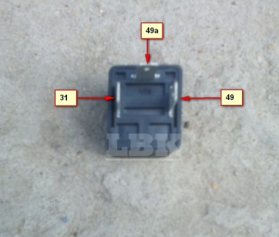

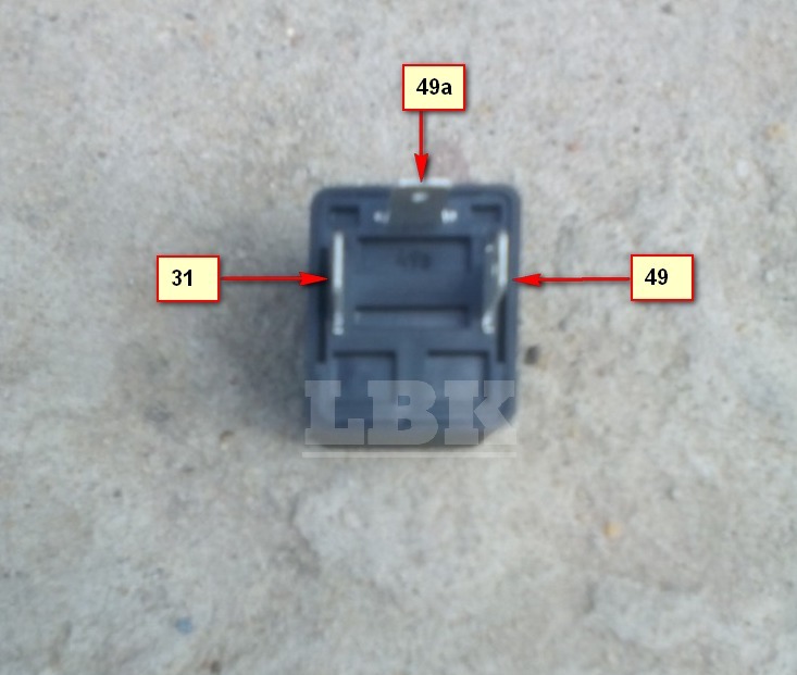

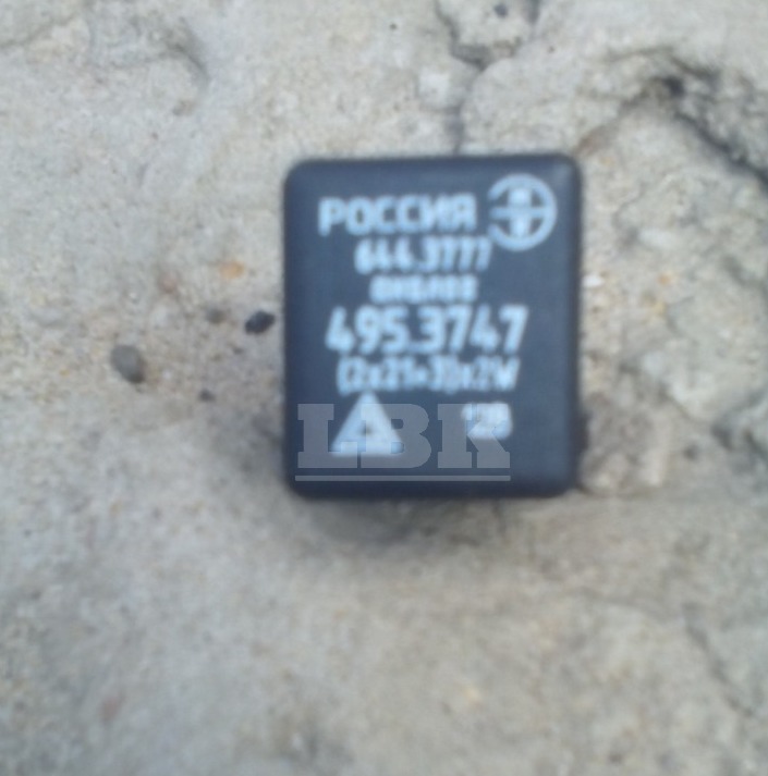

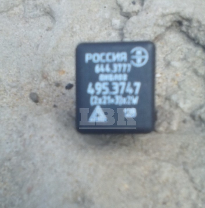

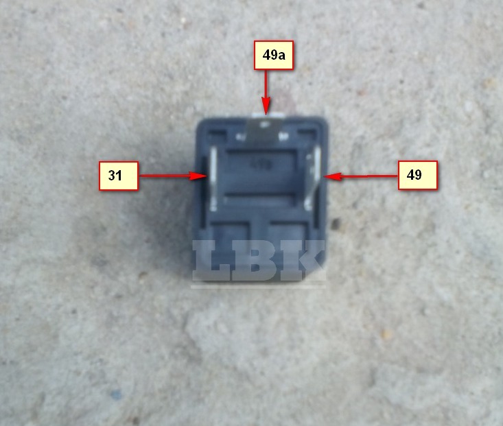

Также купил реле поворотов от ВАЗ 2108
20160801_132656.jpg [ 76.31 KiB | Просмотров: 13962 ]
20160801_132643.jpg [ 74.31 KiB | Просмотров: 13962 ]

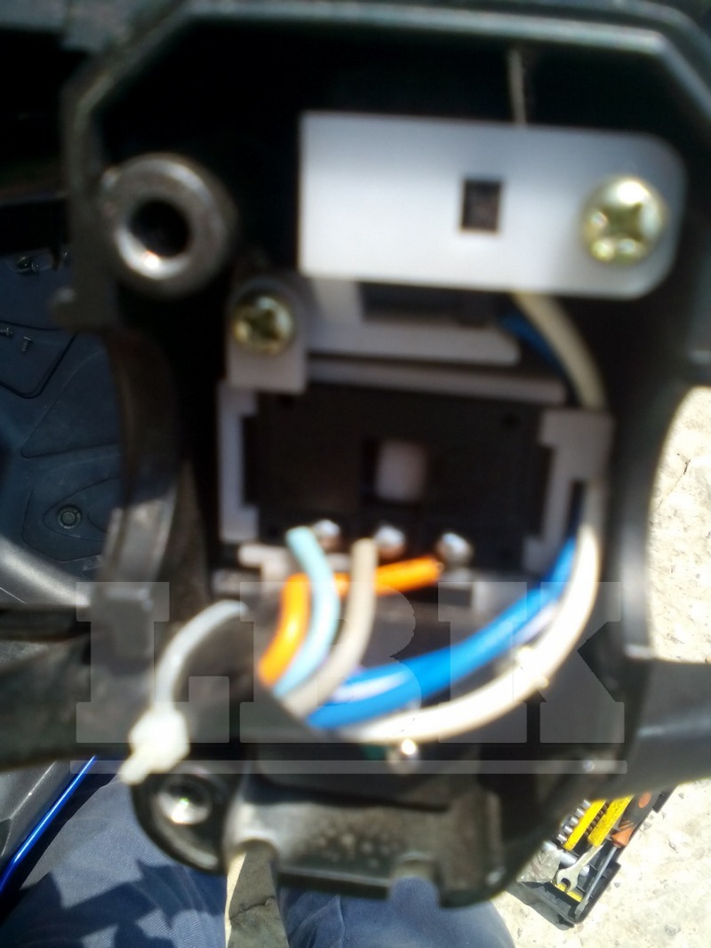

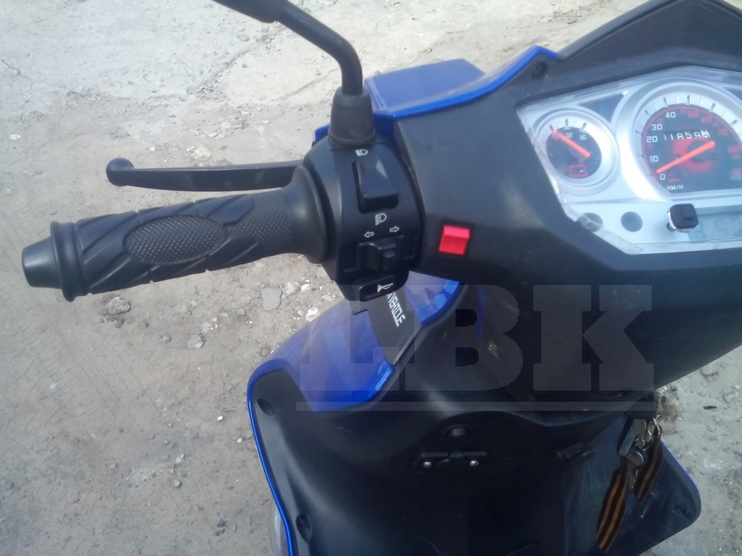

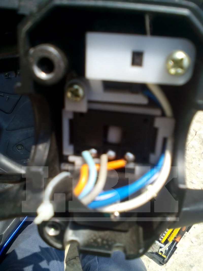

Вскрыл левый пульт управления, чтобы разобраться с расцветкой проводов.
20160729_144932.jpg [ 138.45 KiB | Просмотров: 13962 ]
По фото видно, что светло-серый - это управляющий, а голубой и желтый - это левая и правая сторона. Делаем так. На реле подсоединяем клеммы в следующем порядке: 49 к плюсу аккумулятора, 31 - к минусу аккумулятора, 49а на верхнюю пару контактов переключателя. На голубой и желтый провод подцепил два дополнительных провода и бросил их на нижние контакты переключателя. + и - для подключения реле брал от дополнительного гнезда прикуривателя, благо он рядом. Выключатель аварийки врезал в панель, чтобы можно было дотянуться большим пальцем левой руки. В итоге получилось вот что.
20160801_155644a.jpg [ 167.82 KiB | Просмотров: 13962 ]
Проверил, все работает нормально, сигналке не мешает, работает как при включенном зажигании, так и при выключенном. Кстати, в поворотах у меня стоят светодиоды, и реле с ними прекрасно работает, хотя продавец в магазине меня пугал, что со светодиодами оно работать не будет, типа надо брать особое реле, за 450 рублей, а не это за 50...

Значит реле с "упрощённой"схемой,нормальное будет работать со светодиодами но моргать будет в два раза чаще,чем должно.

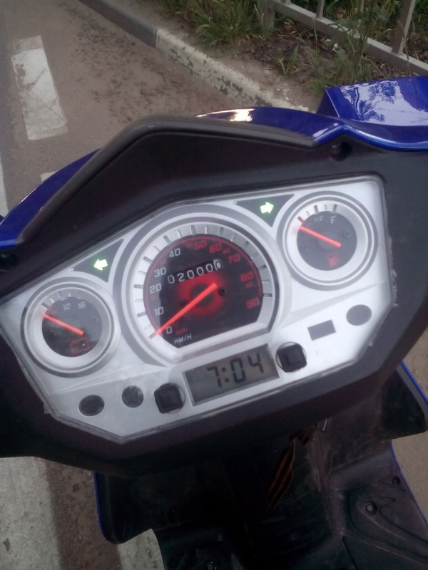

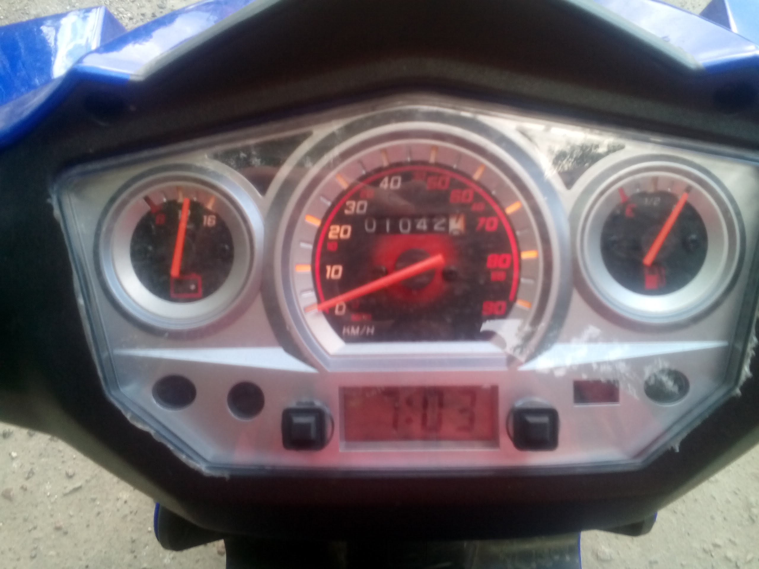

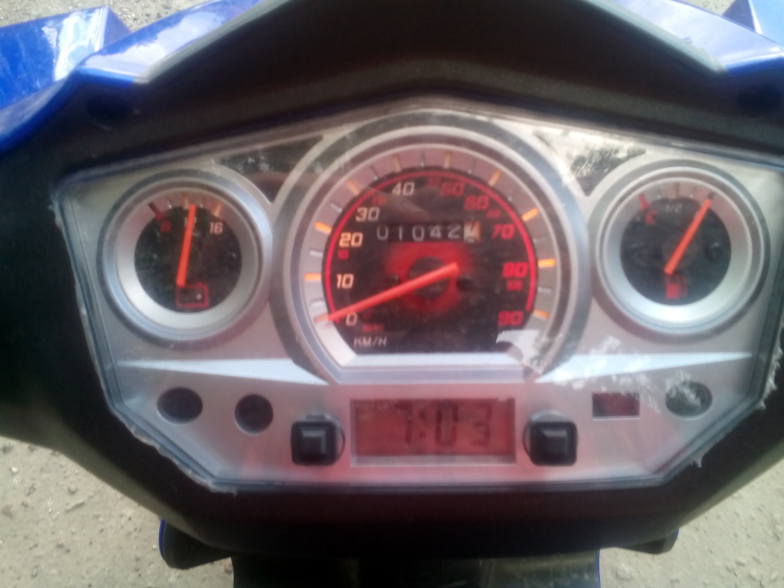

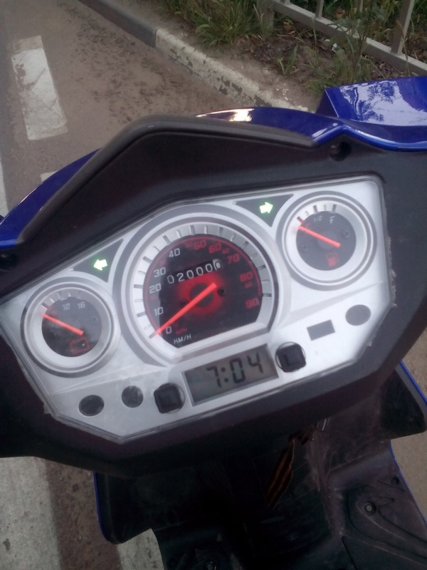

Сегодня вечером по дороге домой на одометре вышла цифра 2000.
20160809_190208.jpg [ 106.18 KiB | Просмотров: 13932 ]
Это значит, что гарантия на моего зверя кончилась, дальше сам... Я впрочем, не очень то и пожалел. Приехал в гараж, заодно заменил масло в двигателе и в трансмиссии, промыл фильтрующий элемент воздушного фильтра. Короче, вперед, в третью тысячу километров и далее! :)
