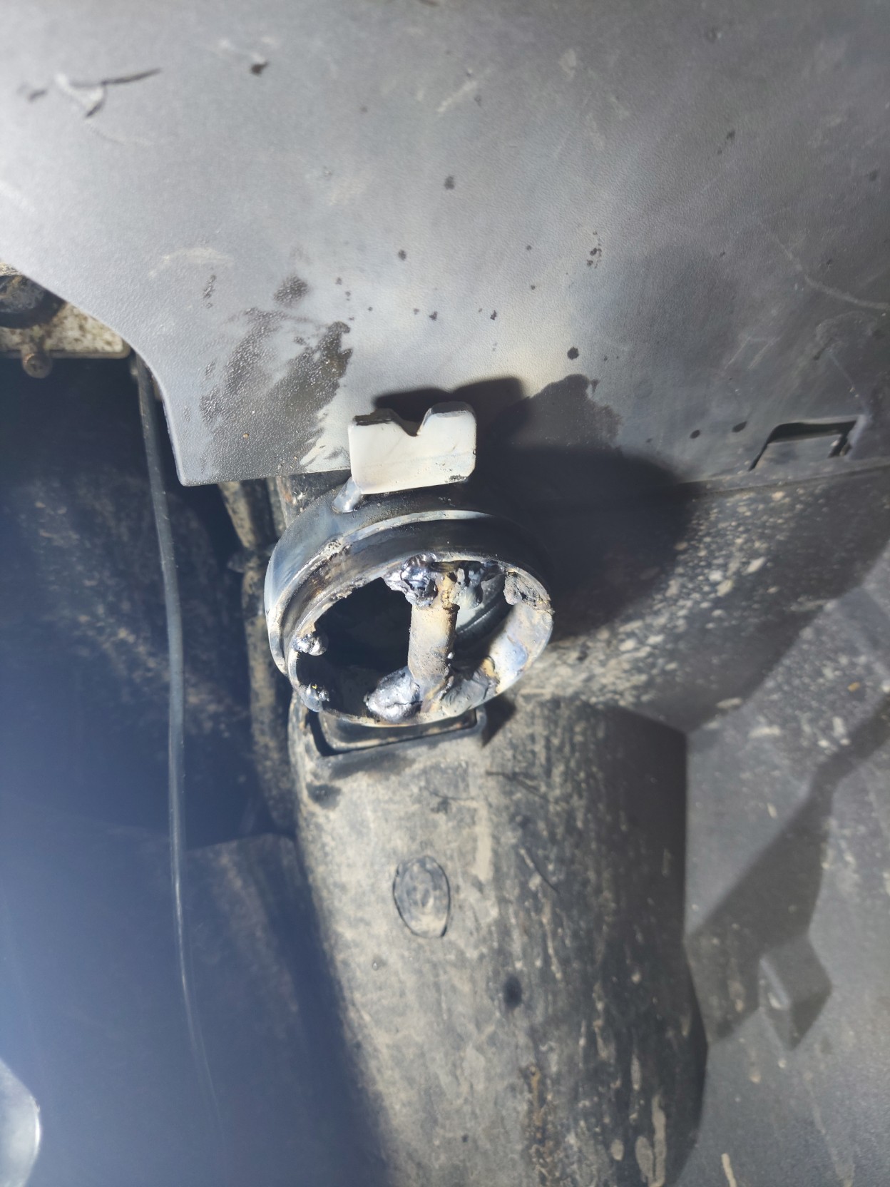

Стал подклинивать руль. Замучился извлекать обойму нижнего подшипника, выколотил только приварив к ней поперечину. Все детали покупаю от более распространённого Венто смарт 3, хорошо, что не стал торопиться, сначала разобрал. Нижний подшипник рулевой колонки оказался не "смартовский". :(
