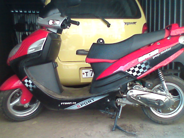

деревня 30000 человек. скутов меряно-немеряно... ну это не важно. сегодня с утра пошел в гараж, поставил на место аккумулятор, восстановил оборванные провода, закрасил царапины на пороге, поставил катафоты не клюв, из двух крыльев собрал одно. старое крыло было сломано в нижней части, а новое обломилось сверху, сразу под оптикой. сделал так - отпилил нижнюю часть старого крыла, аккуратно выпилил ту же часть от нового и прикрутил между собой на болты. получилось очень даже ничего. живем дальше.

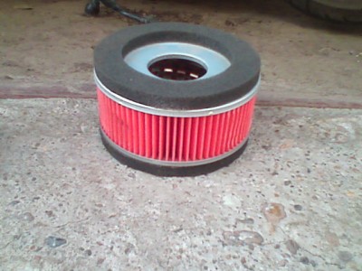

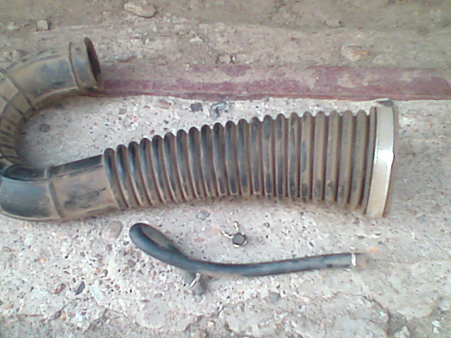

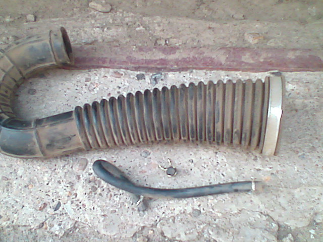

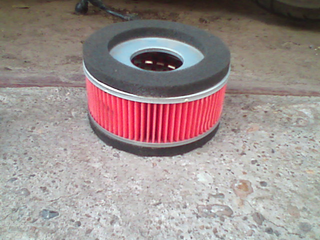

сегодня переделал таки воздушный фильтр. Затраты: филтрующий элемент 150 р.(новый естественно) и патрубок 200( б\у).
Комментарий к файлу: элемент
003.jpg [ 84.19 KiB | Просмотров: 4392 ]
Комментарий к файлу: патрубок от какого то 150 кубовика
004.jpg [ 91.31 KiB | Просмотров: 4392 ]

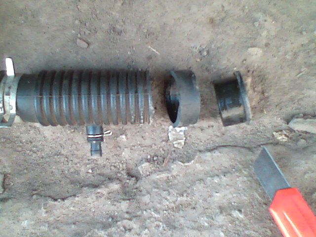

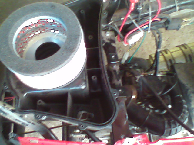

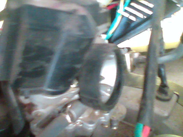

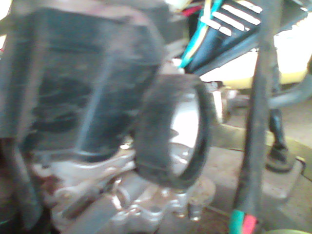

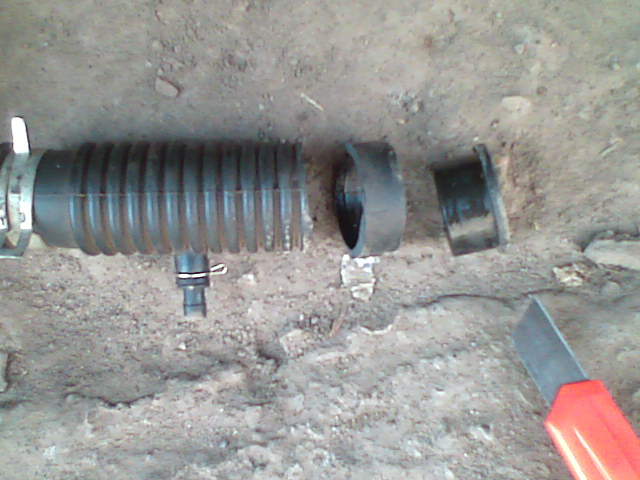

Срезал от приемного патрубка не большое кольцо и надел его на вход краба, т.к патрубок от 150 куб немного пошире на подходе к крабу, и потом на него новый патрубок, подоши идеально.
006.jpg [ 65.3 KiB | Просмотров: 4392 ]
005.jpg [ 83.57 KiB | Просмотров: 4392 ]

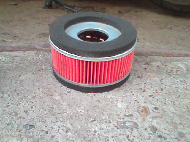

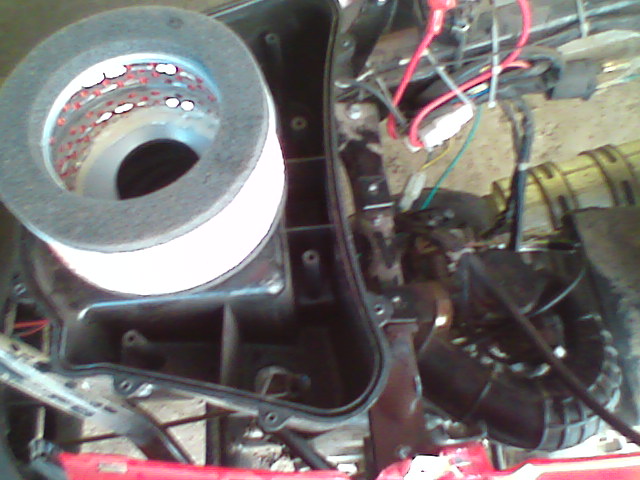

Итого:
1. забор воздуха из более чистого места, не надо будет мне промывать фильтр почти после каждой поездки на дачу по пыльной (очень) дороге.
2. Внешний вид мне без коробки фильтра сбоку больше нравиться.
3. Достаточно сильно изменился звук, стал более басистым что ли, посерьездней.
008.jpg [ 83.62 KiB | Просмотров: 4390 ]
007.jpg [ 80.59 KiB | Просмотров: 4390 ]

класс :) только по моему фильтр у тебя стоит вверх ногами...
 Заголовок сообщения: Re: Racer Chellenger FT50QT-10
СообщениеДобавлено: 23 Jul 2010, 12:13
Зарегистрирован: 31 Jul 2009, 09:45
Сообщений: 36
Откуда: Н.Новгород
Скутер: Racer challenger
Стаж: растет
Положил так для фото, стоит как положено.На фото вверх ногами
