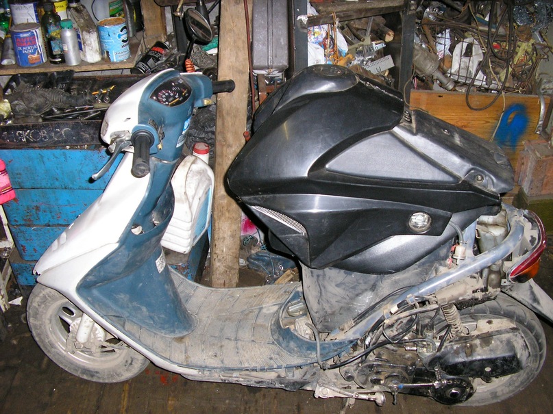

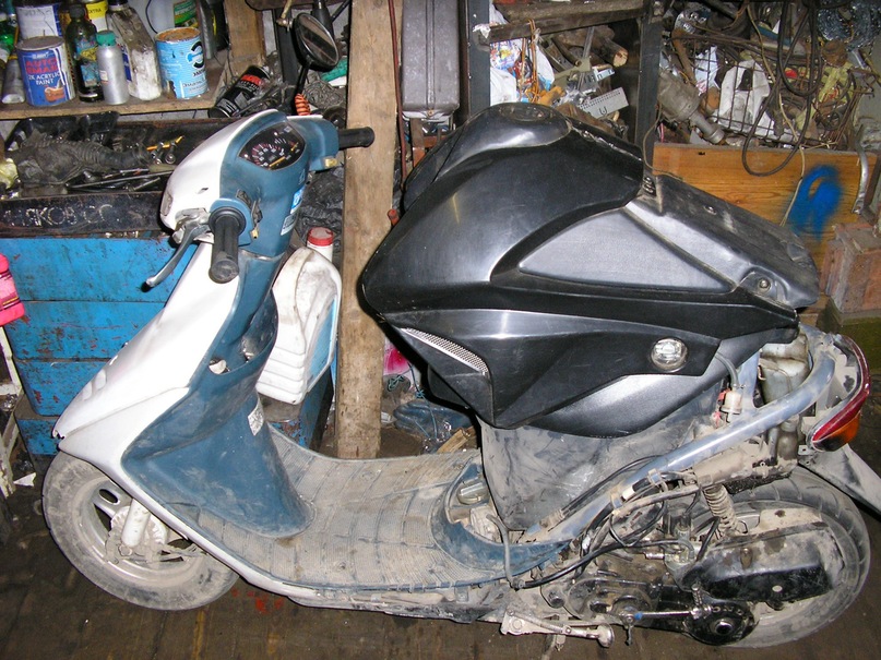

да что то обделил омакс свои мотопеды бензобаком))
а вот такой бак на авм рапторе стоит
y_88d2c2b8.jpg [ 208.33 KiB | Просмотров: 4308 ]

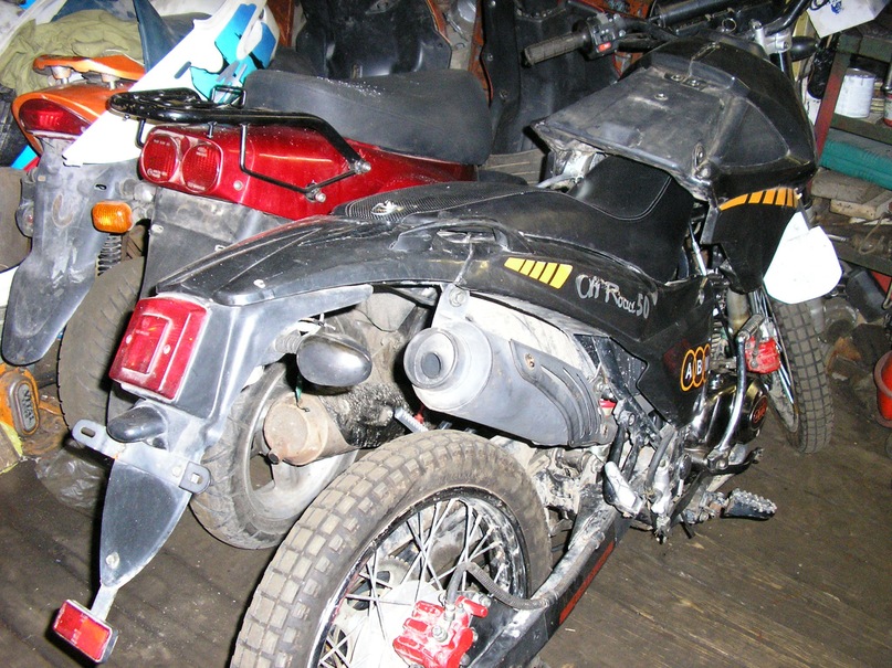

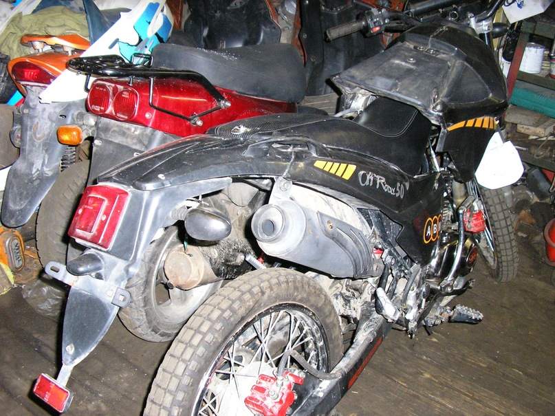

а вот и сам аппарат,на то что бензобак стоит криво не обращайте внимания он просто накинут на мотопед.))
задняя подвеска с прогрессией.
колеса 18 дюймов
y_eb16b4ef.jpg [ 222.47 KiB | Просмотров: 4308 ]

О нехилый аппарат, я фотки его видел, но что у него прогрессвная подвеска это прям не верится, тогда это серьезно.
На фотках уж такое перо тонкое кажется, ну ясно что как и у наших мотов, 32мм. Да если на нем прогрессия это много значит.
Это твой.? Какая кубатура у тебя и скока бежит, какие звезды скока зубов? Жесткость рамы? Может пару слов напишешь.
А то так не хочется возня с правами и прочими атрибутами.

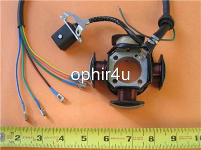

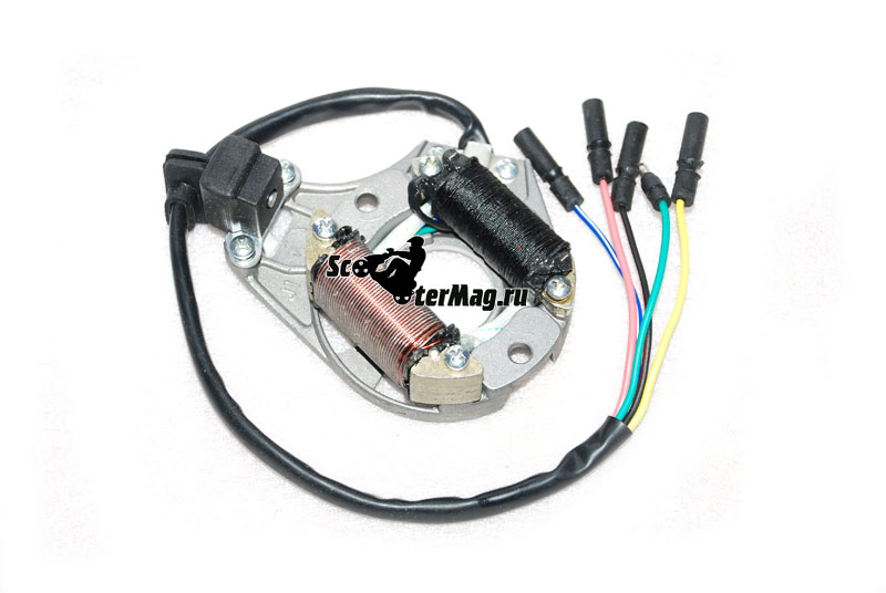

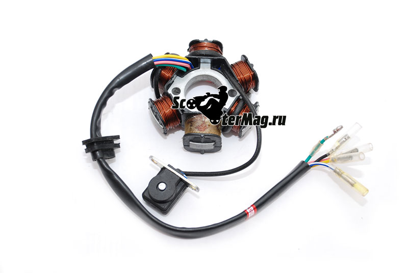

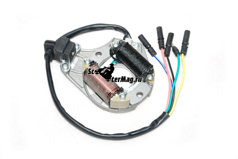

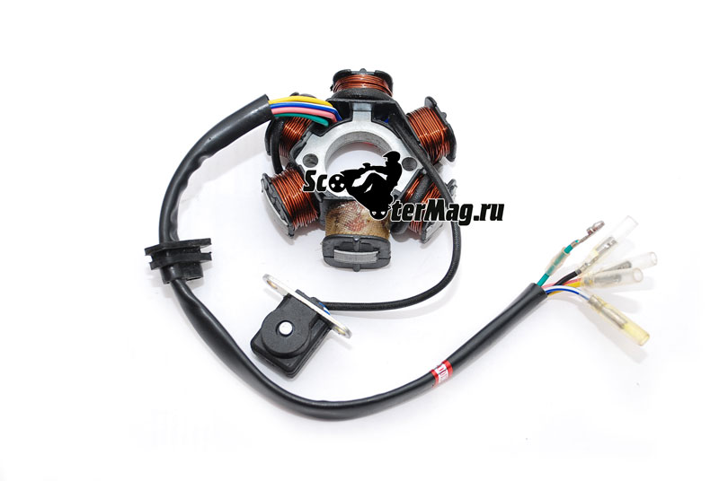

Kzard горизанталка кабовская от этого двигателя несильно отличается. отличия в приводе стартера (на горизонталке цепь) , привод маслонасоса (на горизонталке от цепи грм) , правая крышка с пробкой и окном для контроля масла (на горизонталке пробка со щюпом) , натяжитель цепи грм на мотарде лучьше так как колодочного типа и регулируется (на горизонталке направляющяя с пружиной) , ну и естественно расположение цылиндров различно :-D
http://www.scootermag.ru/new/category/elektrika_cv/ ссылка на интернет магазин хотя и сам можеш набрать в поиске " 139 FMB " у меня на отланте стоит генератор с шестью катушками, на омаксе как и у тебя с четыремя... и похоже что они одинаковы так как на горизонталку ставятся генераторы с шестью, с четыремя (хотя в липецке в продаже невидел) , и с двумя.
генератор 2.jpg [ 53.6 KiB | Просмотров: 4193 ]
генкратор 1.jpg [ 43.59 KiB | Просмотров: 4193 ]

Sergej82, также можно сказать, что двигатели внутреннего сгорания сами по себе вообще мало чем отличаются, только небольшие отличия))))
Четырехкатушечный генер (от чего угодно!) я в Питере найти не смог, от горизонталки не подойдет - крепеж другой совсем, но работать должны - присобачивать только неохото. Наш двигатель с кабом мало общего имеет. Если точнее - ничего *ROFL* Хотя круглые крышки для регулировки клапанов вроде подойдут (= Можт в коробке что похожее есть.
139fmb на этом двигателе написали я вообще не понимаю почему.

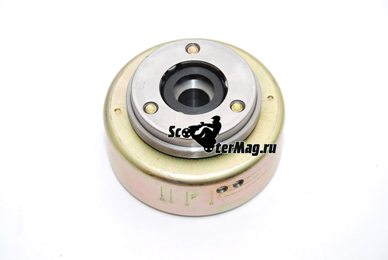

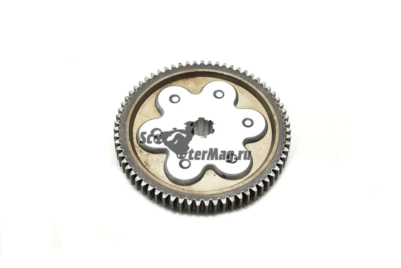

Kzard вомногом соглашусь но невовсём... кабовскую движку за три года изучил до винтика, на омаксе пока открывал только боковые крышки так под ними 80% одинаковых деталей! ради интереса сравнил маховик (возможно другое название большой шестерни сопряжонной с корзиной сцепления) он совпал по размерам посадки на вал и по количеству зубьев, также совпала и корзина сцепления (для сравнения нашлись разбитые от старого мопеда), масляный фильтр возможно даже перепутал при сборке (подозрительно новый лежит в ящике с запчастями....) по генератору могу сказать что чашка магнита одного размера с кабовской но незнаю есть-ли на омаковской обгонная муфта... а так как чашки магнитов одинаковы то и генератор подойдёт шестикатушечный так как крепление на трубчатый выступ крышки движка такойже и отверстия на катушках в одной плоскости, из доводки может понадобится только защита провода датчика зажигания

Ты хочешь сказать, что катушки на фмб стоят на крышке? Тогда может и подойдет от горизонталки катушки. В общем подбор запчасти развлечение еще то.

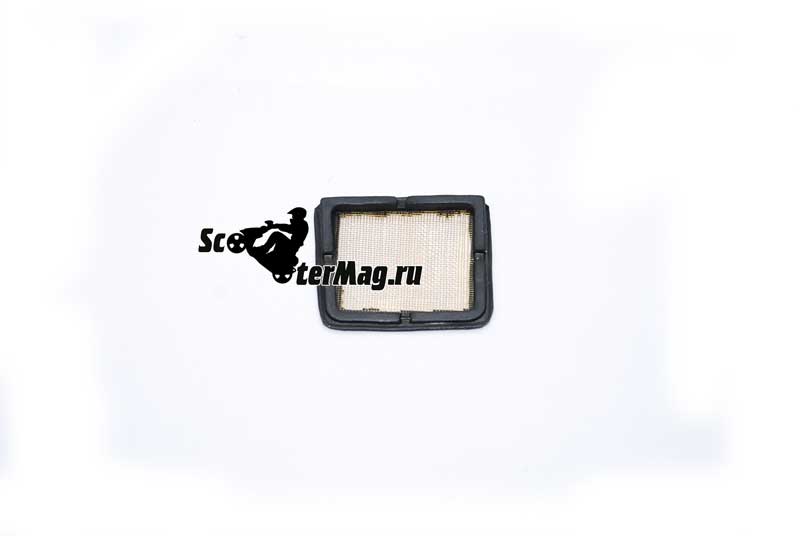

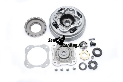

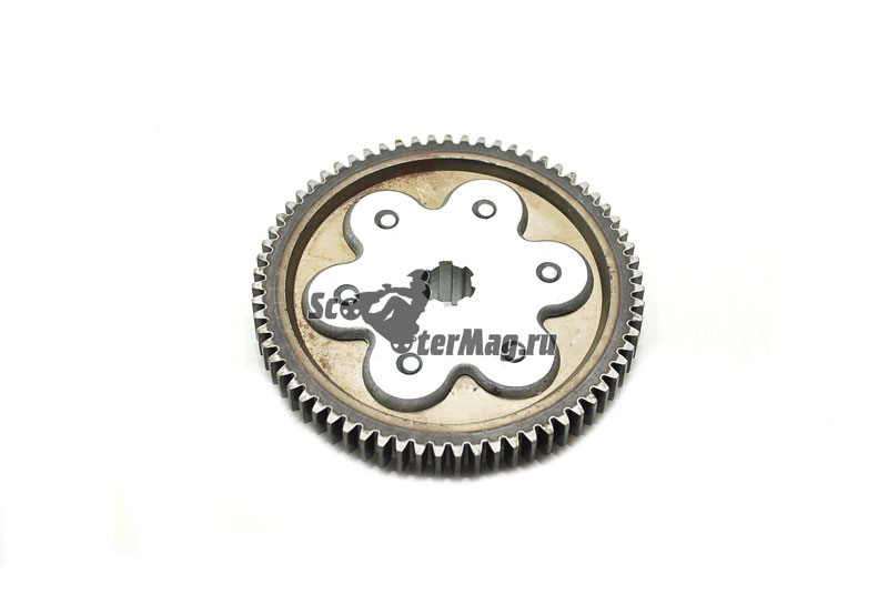

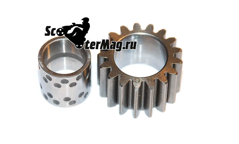

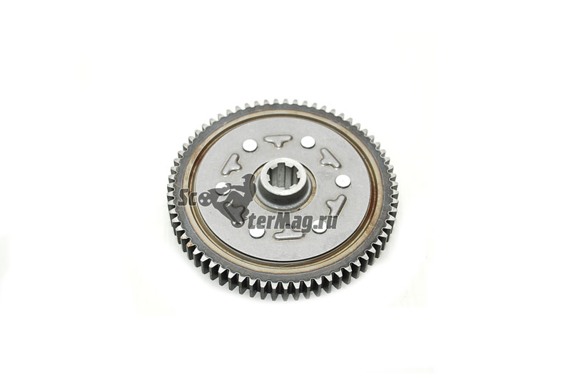

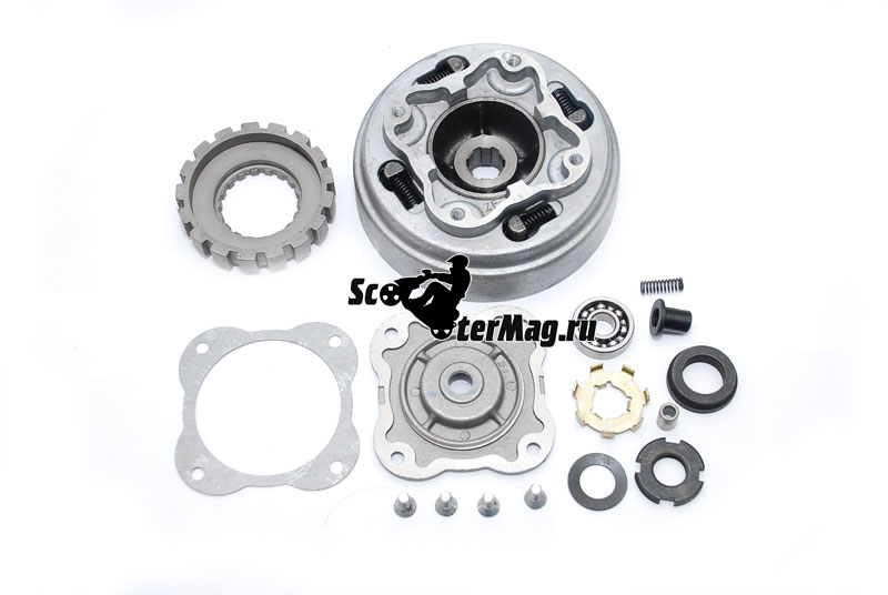

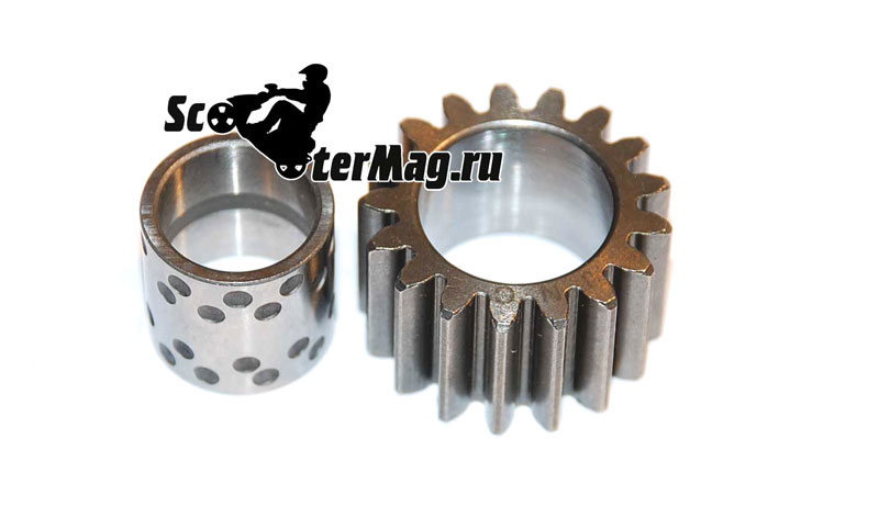

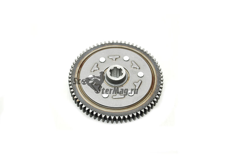

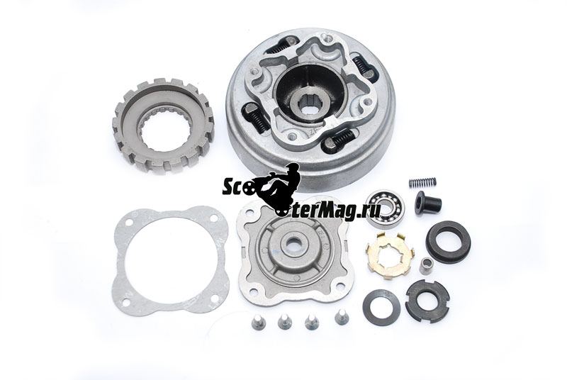

вот картинки деталей про которые я писал выше....
Kzard катушки ставятся на крышку точнее на её трубчатый выступ
фильтр масляный.jpg [ 10.76 KiB | Просмотров: 4190 ]

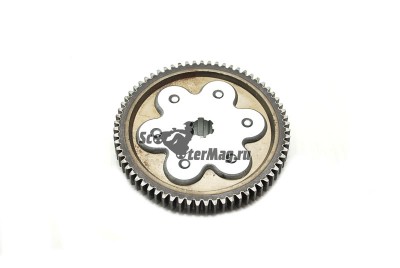

Комментарий к файлу: вид спереди тогоже "маховика"
Шестерня сцепления 1.jpg [ 36.8 KiB | Просмотров: 4190 ]
Комментарий к файлу: вид с зади шестерни которую у нас почемуто называют маховиком
Шестерня сцепления .jpg [ 33.71 KiB | Просмотров: 4190 ]
Комментарий к файлу: находится под сцеплением
Шестерня сцепления ведомая.jpg [ 39.33 KiB | Просмотров: 4190 ]
Комментарий к файлу: один в один с омаксовским
сцепление.jpg [ 50.11 KiB | Просмотров: 4190 ]

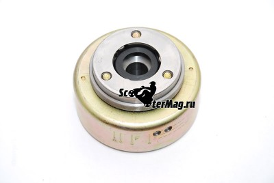

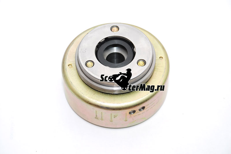

на картинке магнита сверху как раз обгонная муфта состоящяя из корпуса трёх комплектов пружин с колпачками и роликов... незнаю есть эта муфта на омаксе или нет, но чашка самого магнита один в один
Комментарий к файлу: чашка магнита генератора
Ротор генератора.jpg [ 35.99 KiB | Просмотров: 4189 ]

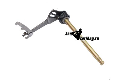

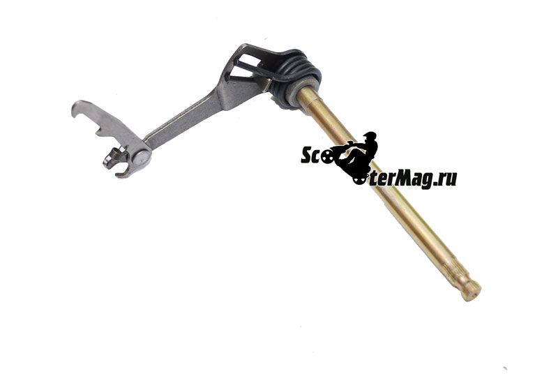

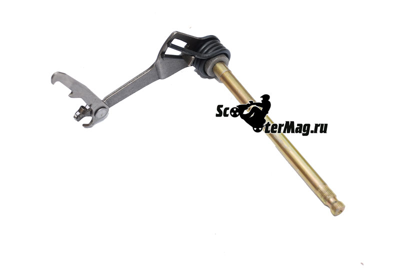

Комментарий к файлу: вал переключения передачь
Вал переключения передач в сборе.jpg [ 23.01 KiB | Просмотров: 4189 ]

Унификация у китайцев присутствует это точно, но всяко нужно лезть внутрь, смотреть и подбирать детальки.
Я в общем-то правую крышку еще не снимал, сцепление не видел, так что не могу сказать. В планах зимой поковыряться , но пока не знаю точно, как глубоко. Опять же: работает - не лезь)) Детали одинаковые у каба и нашего, но двигатели разные тем не менее.
Вот ты говоришь, что где-то стоит масляный фильтр, а я очень хотел бы на него глянуть и, возможно, почистить. Где он там есть?
