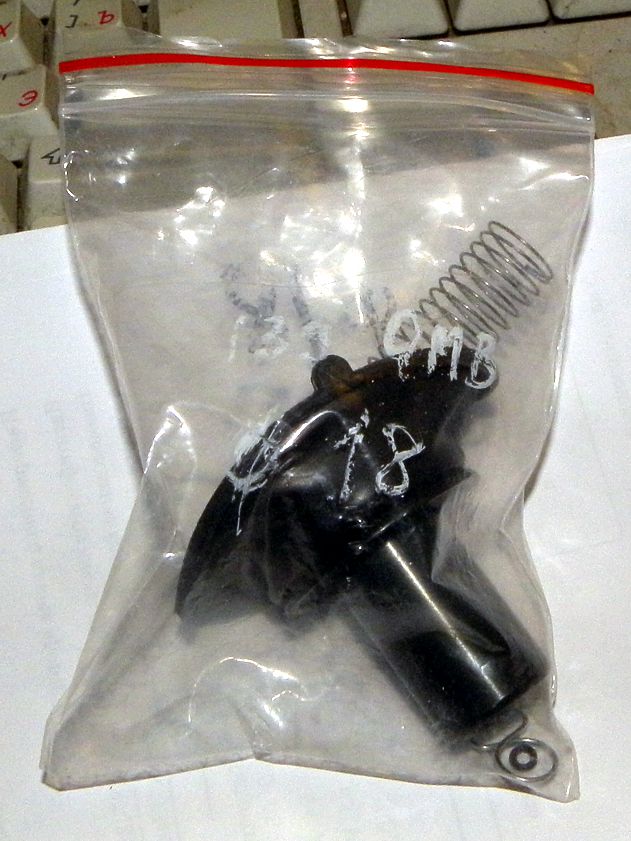

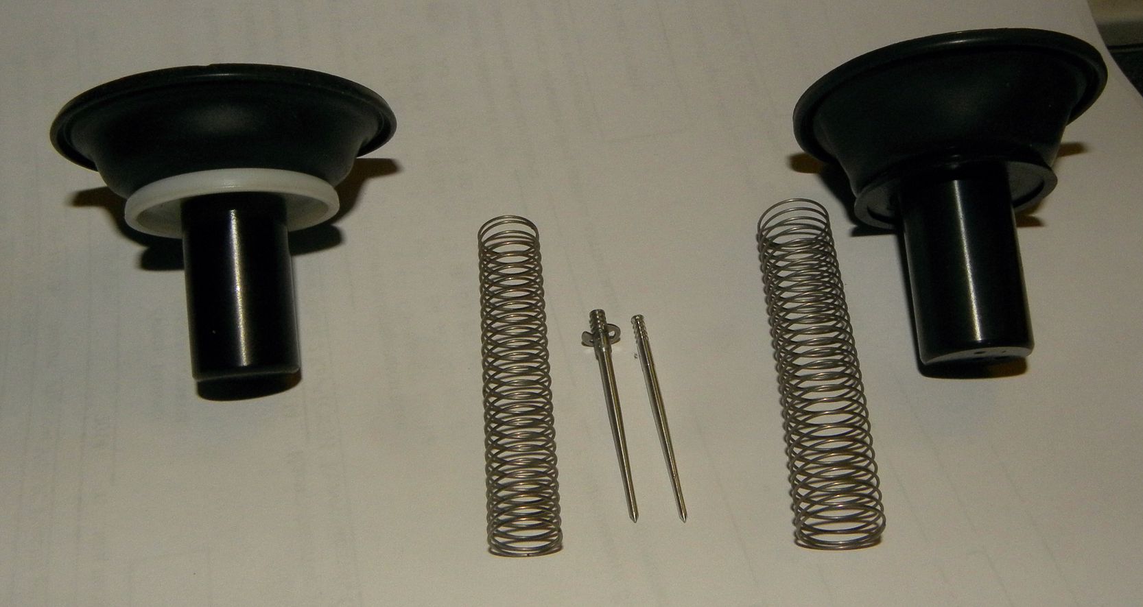

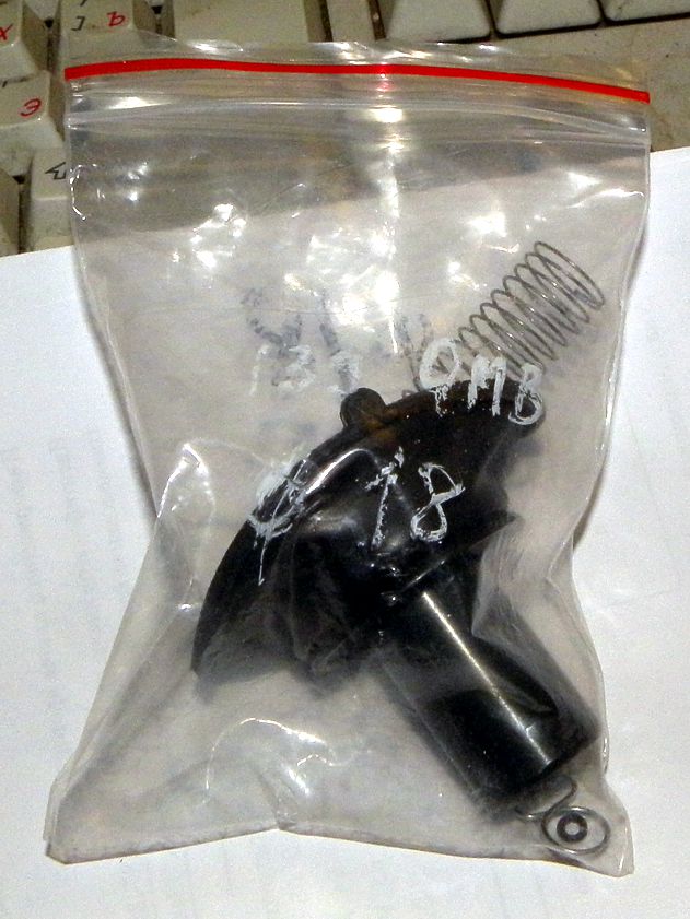

Купил какой-то ремкомплект. Есть мысль использовать от него пружину, поразвлекаться с ней. А если лучше не станет - вернуть штатную.

Это для какого карба?
От полтосного. Но с золотником на 18.
Пружина чтобы ограничивать максималку дожна быть или очень длинной или очень жесткой.

А как ты догадался? :-D Что написан именно диаметр золотника, а не диффузора?
Я решил что это для карба с диффузором 18, это как раз мой, вот и купил.
И не подошло.
122872.jpg [ 194.31 KiB | Просмотров: 6498 ]
У моего диффузор 18, а золотник 16. На фото слева. И игла другая.
Логика кетайских запчастей это что-то...
Золотники по диаметру золотника маркируются. 16, 18 и фигурный. Возможно ещё какие-то промежуточные размеры есть.
